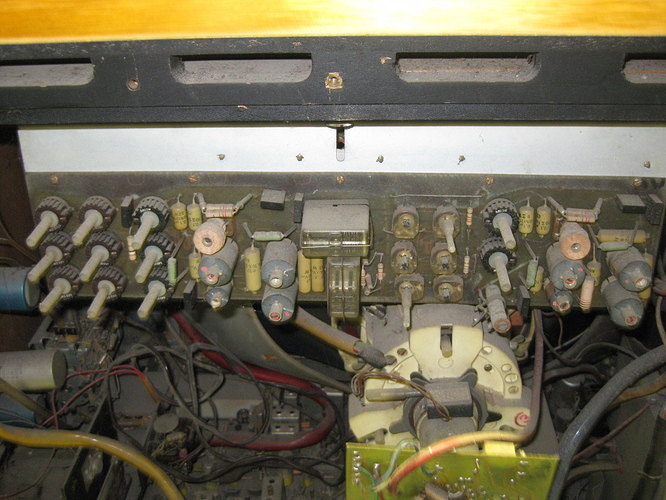

Si vous avez des éléments de réponse, cela m’intéresse, bien sur ! Voici quelques photos.

Le tube est évidemment de type “shadow mask” car il n’y en avait pas d’autres à l’époque et c’est une technologie “delta” (la seule aussi à l’époque) étant donné la présence d’une platine de convergence (platine en haut au-dessus du tube).

Il doit être bistandard en balayage (625 / 819 lignes) étant donné les deux relais visibles sur la platine de convergence (s’il a été VENDU en France c’était obligatoire jusqu’à la fin des années 70).
