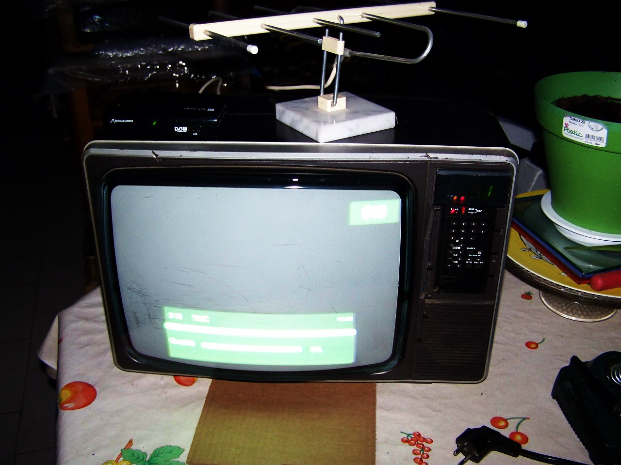

En rentrant de faire les courses il y a qqs jours , jeté un oeil dans la benne du vide grenier …il y avait deux petits Tvs couleurs , un à caisse noire et un à caisse blanche .
J’ ai pu récupérer le noir accessible sans monter dans la benne , mais pas le blanc .
C’ est un OCEANIC réf 410C6000 ( pas trouvé sur le net ) , écran de 36 cm 4/3 , un de plus .
bien entendu :
  • cordon coupé à ras du capot arrière … ai du rabouter un cordon avec un domino
  • le capot arrière cassé : j’ ai du le recoller . les morceaux étaient dedans
  • la coffre avant enfoncé sur un côté .
  • chassis sympa , mais plein de poussière … bien sur nettoyé avant MST !

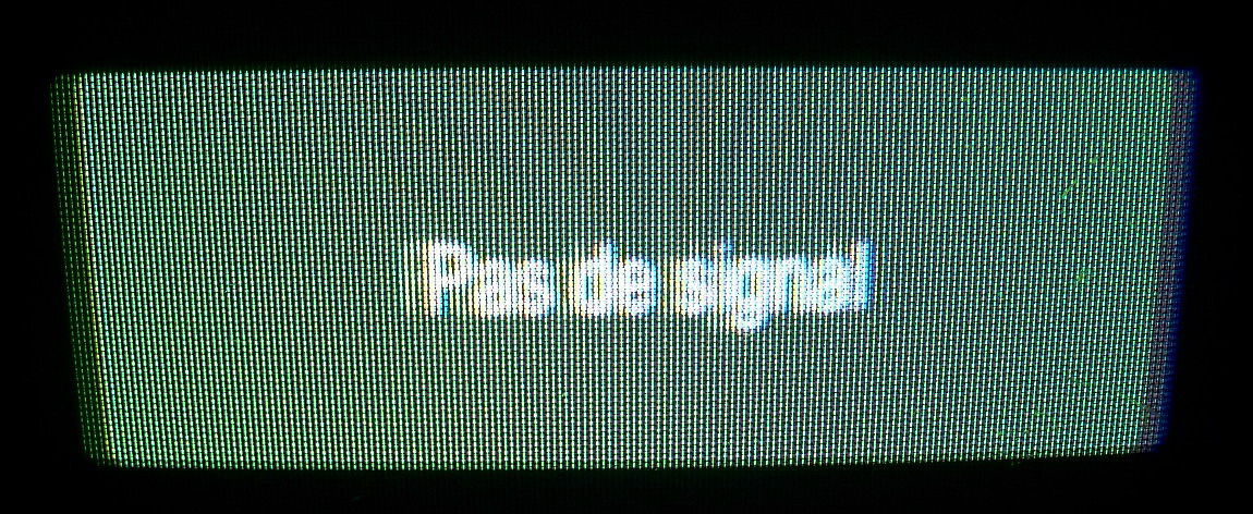

bon je l’ ai branché cet am avec un décodeur TNT ,
Ce TV fonctionne , mais dans la véranda au rdc , je ne capte rien .
Les convergences sont pas au TOP .

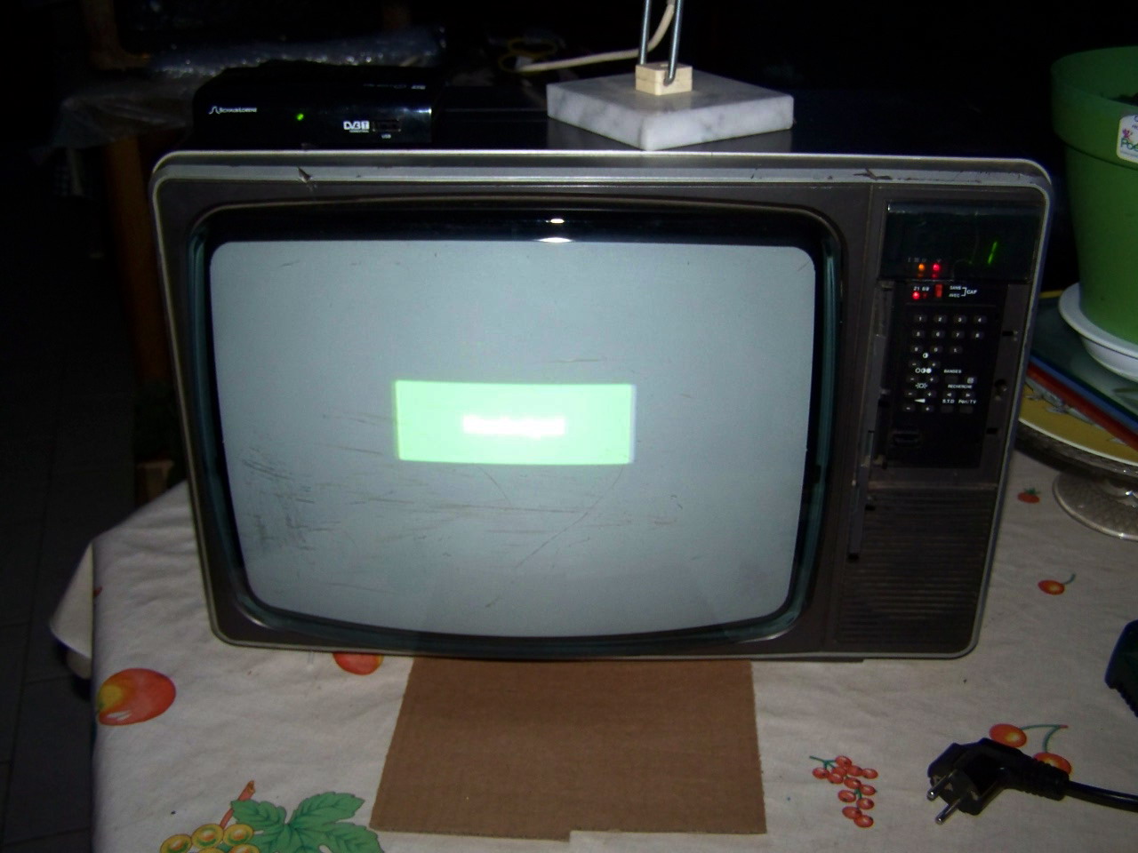

Par contre, il y a plein de réglages sur le col du tube , mais comment ça se règle ?
Le tube semble être un PIL ( au vu de la photo de l’ écran ), de marque Hitachi .
Malheureusement, le tube a sa face avant pas mal rayée .
va falloir passer chez " carglass " ! :rofl:

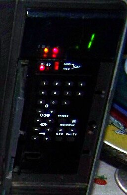

On me propose la même TV Oceanic 410C6000 pour 15€. Il manque le bouton poussoir pour l’allumer. La caisse et le couvercle sont en bon état, la porte de la façade est cassée et absente
Est-il encore possible de trouver des pièces pour cette TV ? Si oui, sur quel site ?
Le tube présente des rayures sur le devant, y a t il un moyen d’atténuer ce genre de défaut ?

Très simplement : on n’y touche pas, c’est réglé en usine ! Si il y a des dominantes de couleur on vérifie le démagnétiseur (posistor).
Sur les tubes Philips 20 AX, une procédure était décrite pour régler ces bagues, mais c’est propre à chaque fabricant…
