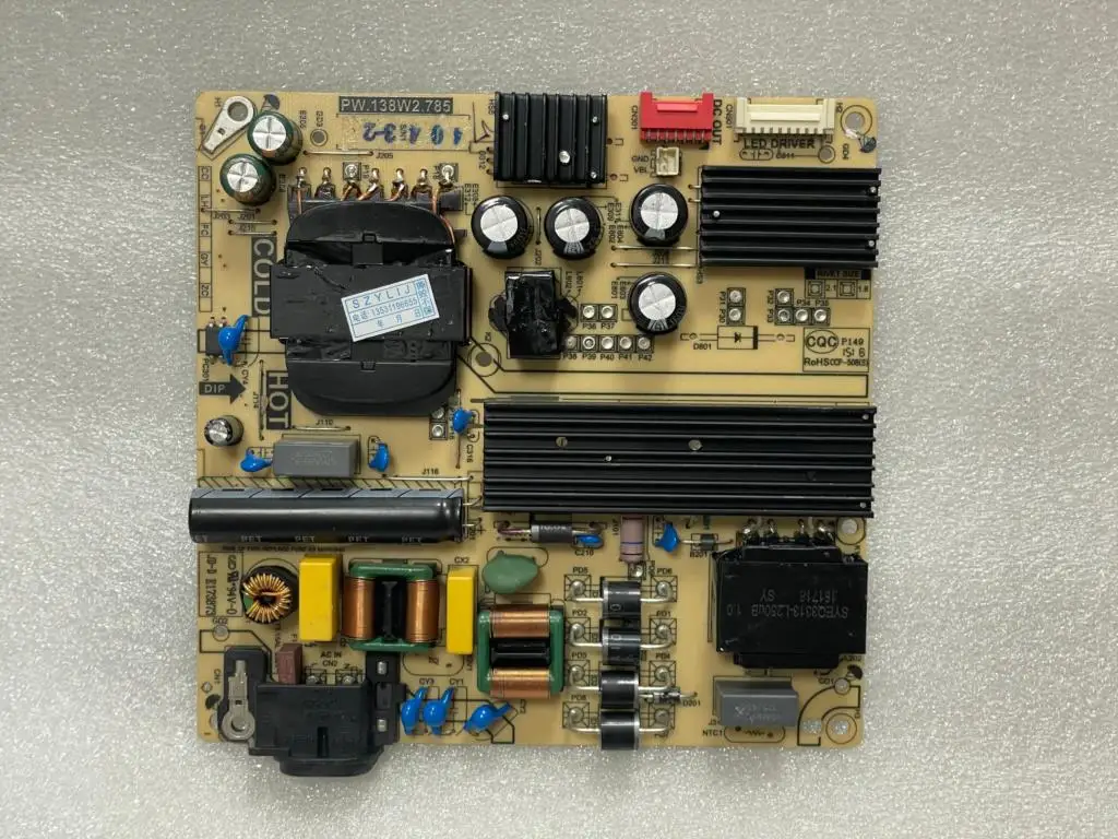

bonjour est ce qu’une bonne âme aurait un schéma de carte pour une tv essentiel B led 55UHD-1291-SMART Réf de la carte : PW160W2 785 05 81-PBE055-C6078505 je n’ai aucune tension de sortie merci

Tensions au primaire?
Le voyant de facade actif?
bonjour non le voyant est eteint et aucune tension au secondaire la carte étant connectée aux autres cartes sur la tv

Verifiez le fusible sur le support de la prise de courant,les 4 grosses diodes du redressement, la tension sur le condensateur 450v (long).
bonjour désolé de vous répondre si tard mais mon ordi a buggé j’ai vérifié toute la partie HOT sur la carte tout est ok mais la partie cold aucune tension
serait t’il possible qu’un bandeau Led en cc me fasse péter l’alim

Oui c’est plausible même une seule leds peut mettre le rétro-éclairage en sécurité.
Mais il faut avant tout trouver la tension de veille, sur l’alim,qui doit être permanente dès la mise sous secteur.
Cette tension est de 3,3v dc ou 5v dc .
bonsoir je viens juste de rentrer du travail je ne trouve ni 3.3v ni 5v dc je pense que sans schéma ca va ne prendre la vie des pies pour trouver cette panne mais je suis tenace au pire je vais essayer de trouver une autre carte merci encore de vous pencher sur mon problème

Sans la tension de veille (ou stby)l’appareil restera muet.
L’échange de l’alim est une solution.
Vous devriez retrouver la tension de veille de 3,3vdc sur le connecteur rouge.
Son schema de cablage est situe sur la sérigraphie côté circuit imprimé.

bonjour je crois que je vais changer la carte
je n’ai aucune tension dc sur le cn301

apres plusieur tentatives de reparation de ma carte alim j’en ai commandée une qui n’est jamais arrivée donc retour sur E… commande d’une seconde avec des ref differentes adaptée a un modele plus recent a vant montage controle des traces et composants releves des diverses tensions presentes
montage de la carte et miracle la tv est revenue a la vie
donc sujet cloturé bon dimanche
