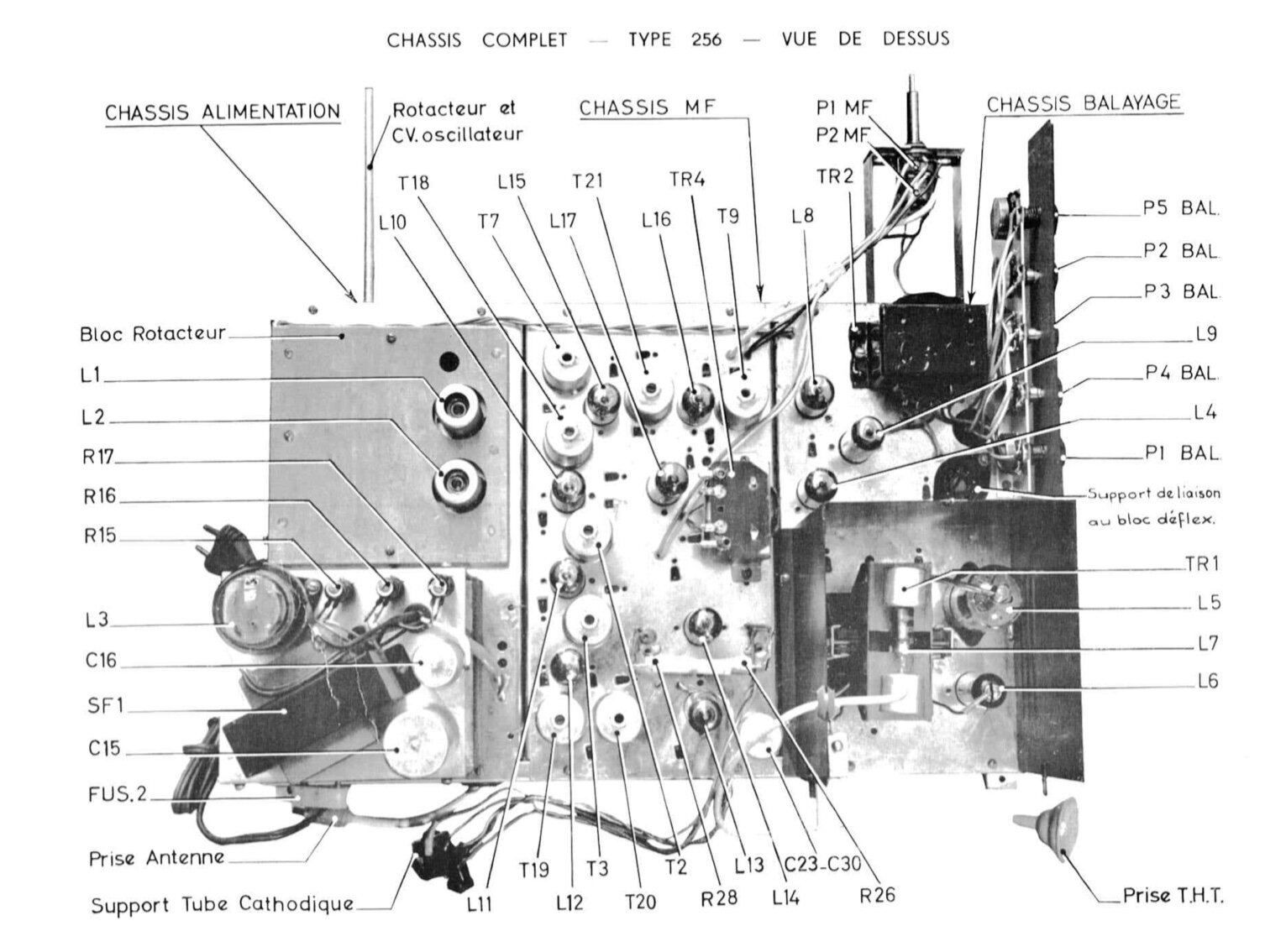

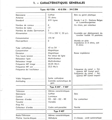

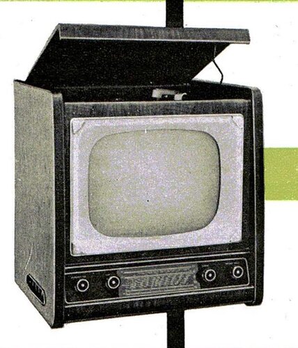

Un collectionneur souhaite convertir ce téléviseur Grammont modèle 457 en 625 lignes. C’est un combiné TV/Radio/Phono.
Photos du TV, infos techniques et photo du chassis ci-dessous.

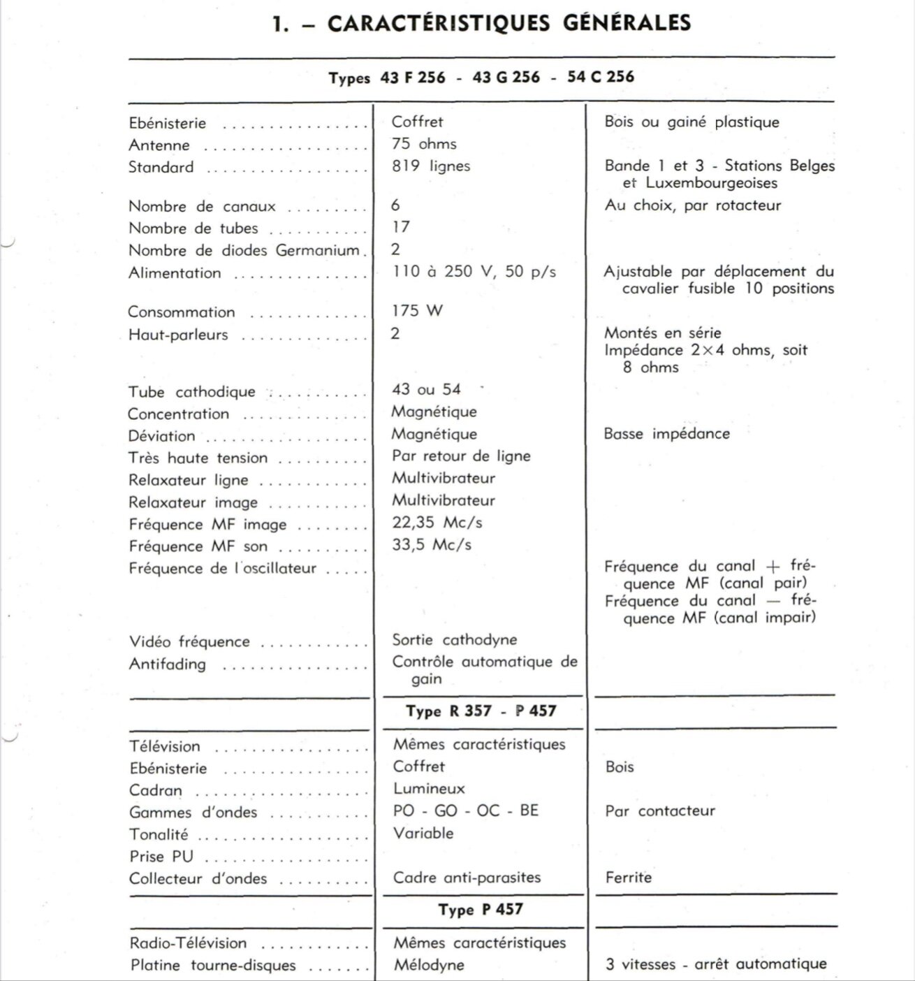

Doc SAV complète obtenue.
Est ce que Grammont a publié vers 1964 des infos complémentaires pour l’adaptation à la 2e chaîne, kit de conversion ou valeurs à changer ?
Le TV est doté d’un transformateur d’alimentation isolé du secteur. Il sera converti en Entrée Audio/Vidéo composite pour visualisation TNT/DVD.
Merci ! d’avance pour toute info sur cette conversion.
Cordialement
jhalphen
