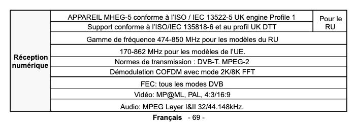

Bonjour Bernard
DVB-T oui, mais MPEG2 qui est l’ancien format de démarrage de la TNT et non MPEG4 format utilisé aujourd’hui et qui permet la HD. c’est pourquoi il ne peut fonctionner qu’avec une source externe
Cet appareil est compatible avec le format MPEG2 (utilisé pour les chaînes au format SD), mais incompatible avec le nouveau format MPEG4 utilisé (généralement utilisé pour la HD

Merci !
c’est la cause !
