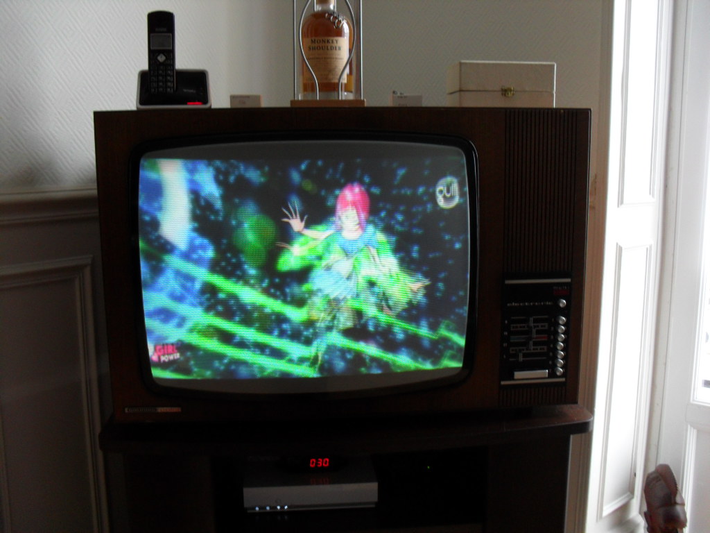

:laughing: Bonjour henri louis,ont viens juste de ce croisé !! merci et comme tu peux le voir encore une tv dans la collection :wink:

Félicitations pour cette restauration !

Je suis d’avis avec henri-louis,la c’est pas compliqué j’utilise un terminal terrestre ( TNT ) acheté 15€,j’utilise la péritel ( RGB ) que j’injecte ensuite dans un modulateur UHF/VHF et le tour est joué :wink:Se tv me facilite la remise en route car c’est un multi standard alors que l’autre tv ( IIT OCEANIC ) n’est que secam et il a fallu forçé le portier pour que les couleurs passe.Néanmoins je suis curieux de savoir l’astuce de domi-niaque et cela serait d’autant plus intéressant pour des anciennes tv monochromes qui n’ont que du 819 lignes par exemple.

Félicitations Christophe, voilà une restauration rondement menée sur un châssis vraiment pas facile.
L’image est excellente, le tube a l’air encore très bon.
C’est vrai, tout comme mon KM2, ces vieux téléviseurs multistandard ne sont finalement pas si obsolètes que ça. Malheureusement, dans ma région ils sont hyper rares.
Bonjour jean juc,j’ai juste oublié de précisé que la sortie son est aussi injecté dans le modulateur donc pas besoin de faire de modif sur le tv,tous passe par le tuner comme a l’origine et je peux même utilisé le vhf,j’ai fait le teste et sa fonctionne :wink: Et comme tu dit ce n’est pas si obsolète que sa ! Ce tv viens de la suisse car ne te fait pas de soucis de mon côté c’est également introuvable :neutral_face:
