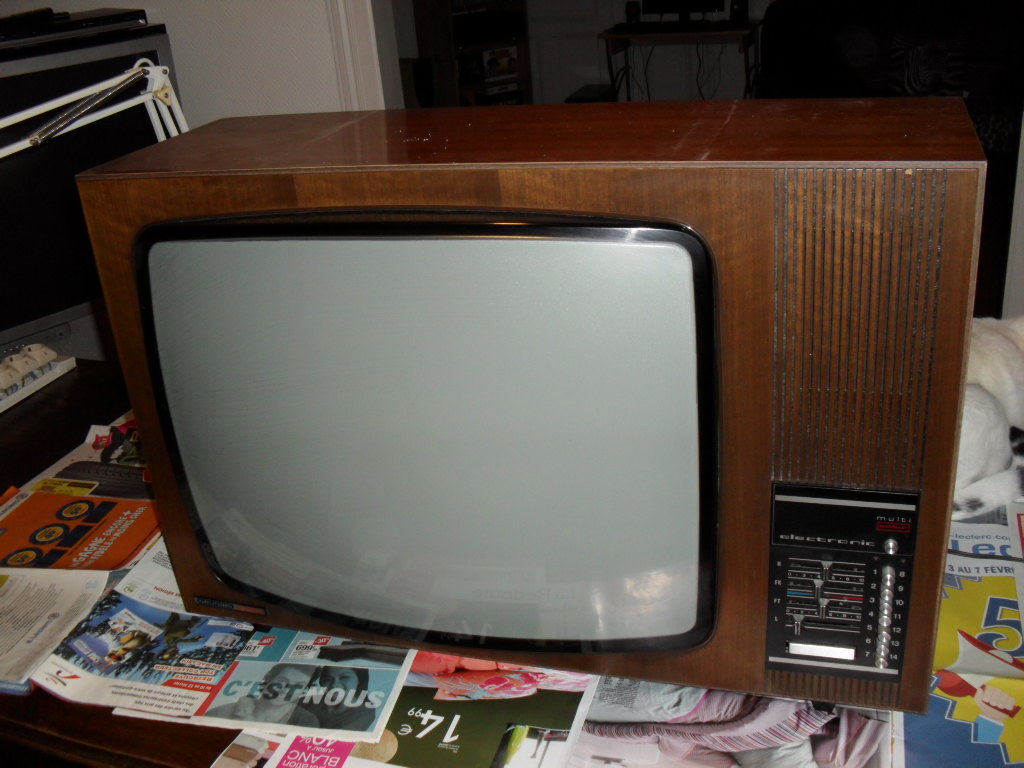

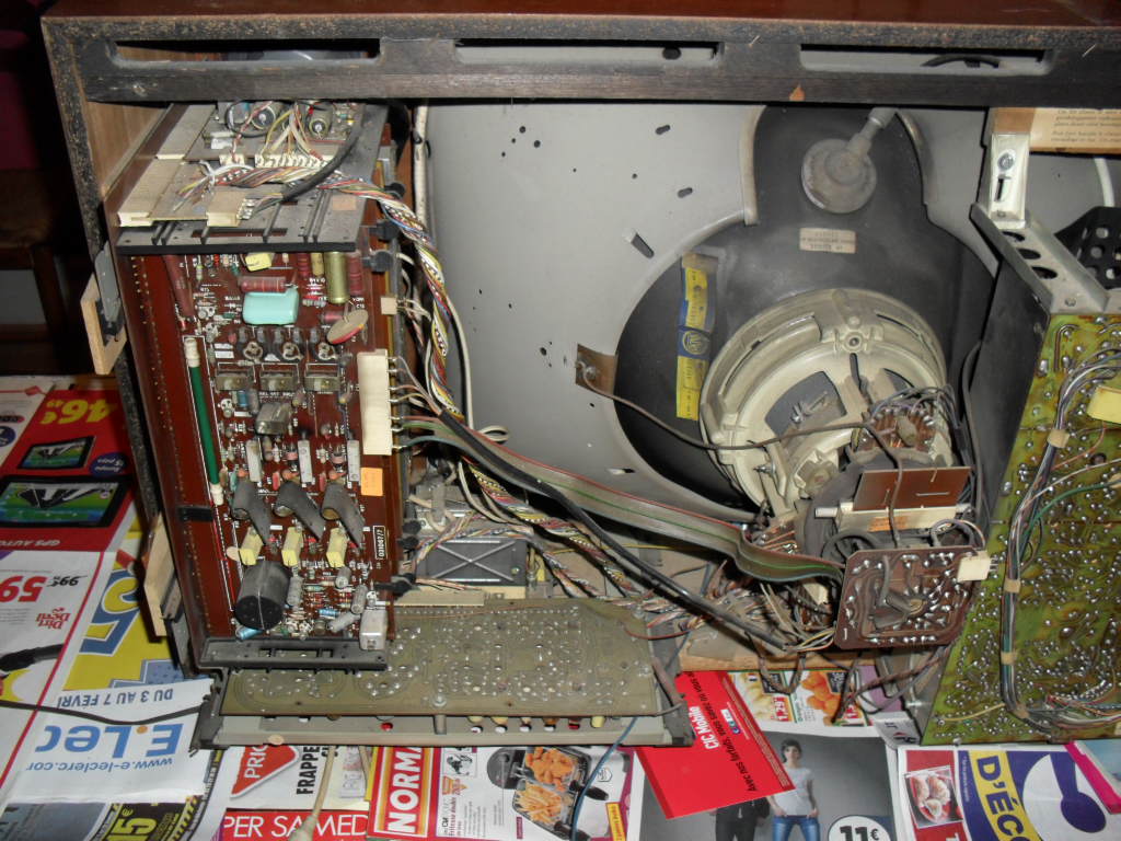

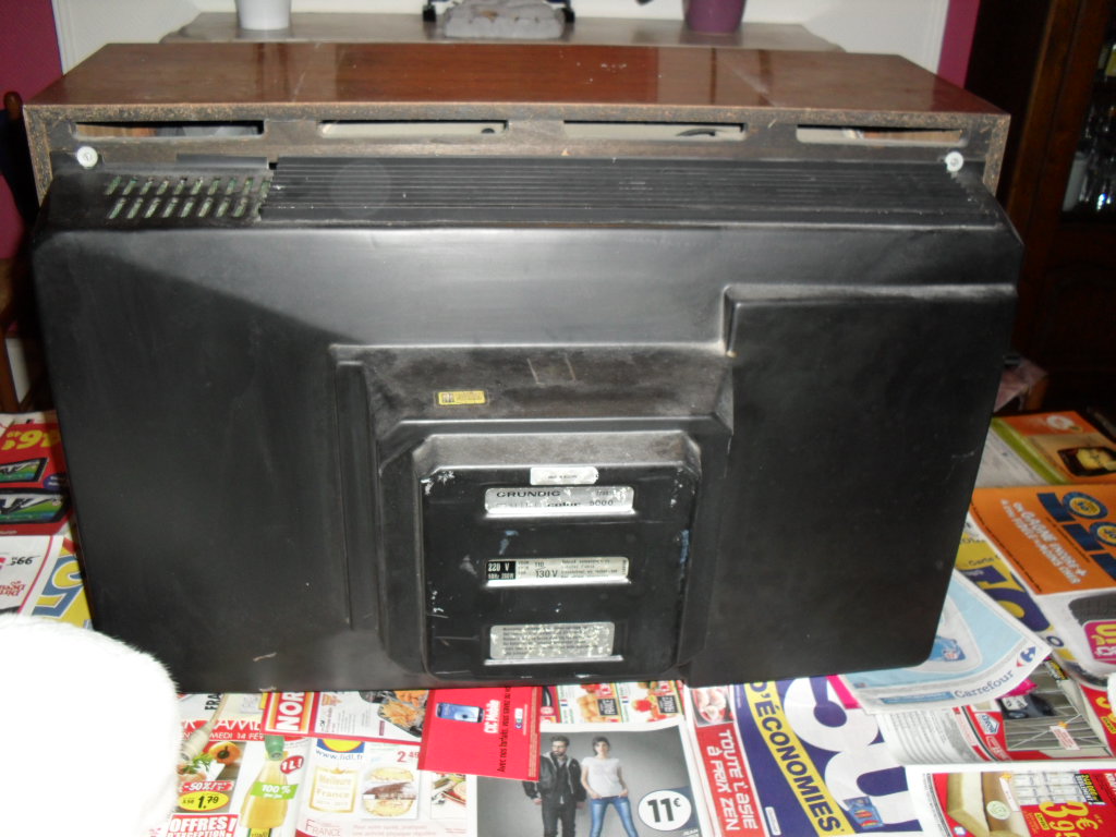

Bonsoir a tous,j’ai décidé de retroussé mes manches des ce soir
Henri louis si tu passes par la tu reconnaitras le tv,je présente juste un topic pour la rénovation de ce trés beau tv couleur a tube delta 90°… je présenterai l’évolution pas a pas de cette remise en route après un long sommeil
Cordiales salutations a tous
Christophe

Bonsoir, ce châssis me fait penser à du Barco avec sa conception à cartes enfichées et son blindage FI fixé par un ressort mis en quinconce.
C’est effectivement du Barco, châssis 26-CT-225.
Barco (Cobar) produisait des TVC multistandards à la demande de plusieurs constructeurs allemands qui ne voulaient pas développer un châssis de leur propre production pour un marché aussi restreint couvrant la Belgique, la Suisse francophone, le Nord, l’Alsace et la Lorraine.
On trouvait donc des téléviseurs couleurs multistandard : Gründig, Loewe-Opta, Saba, ITT, Graetz, etc. équipés de chassis Barco.

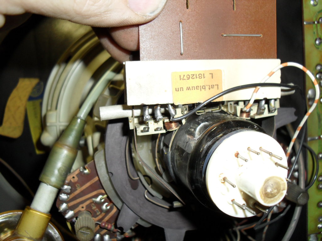

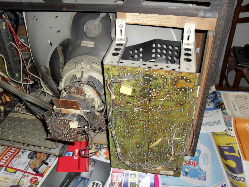

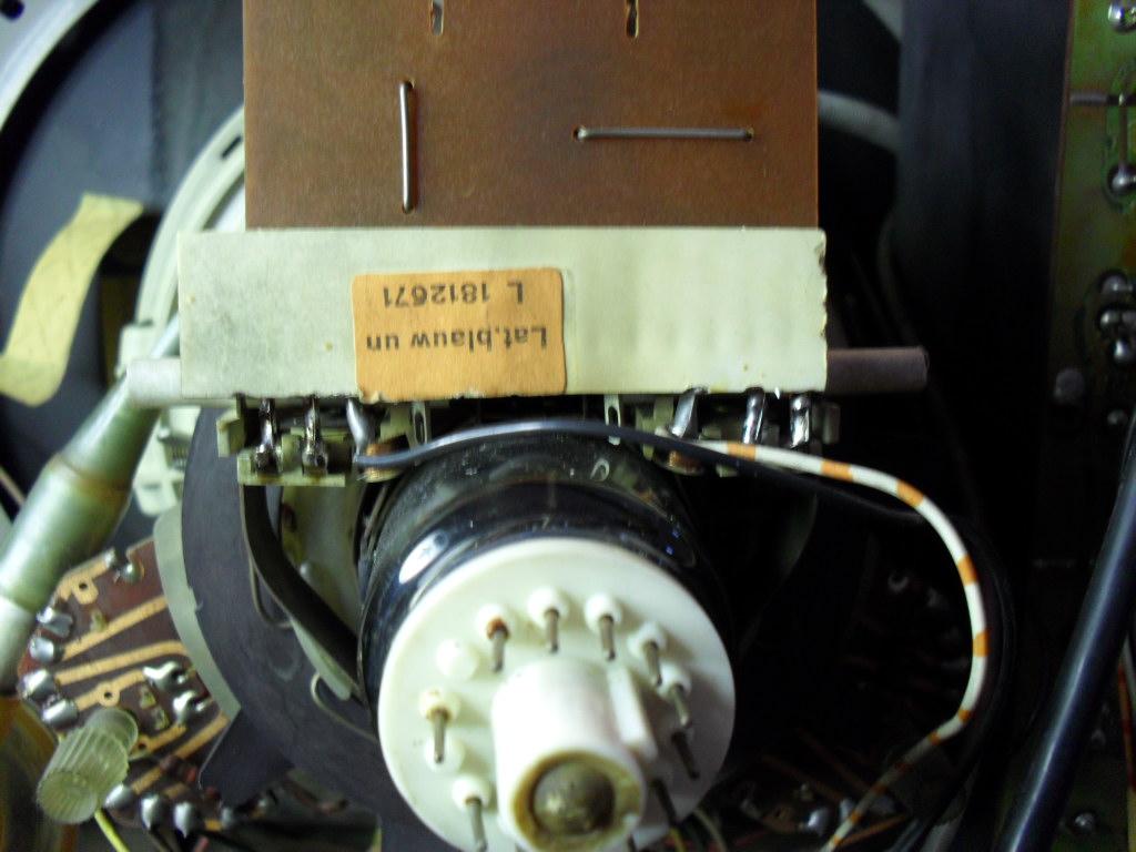

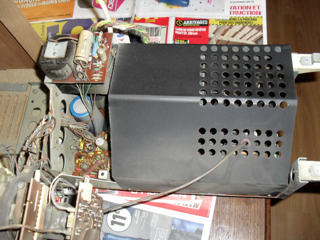

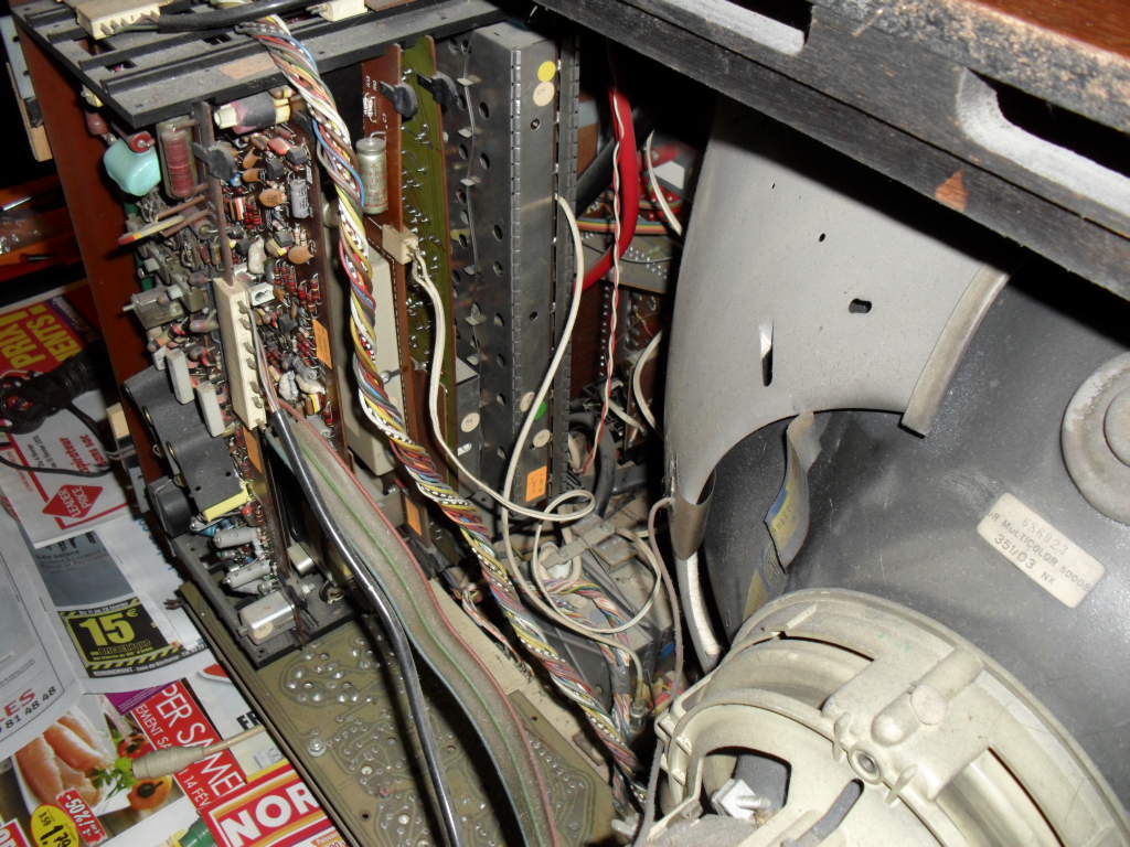

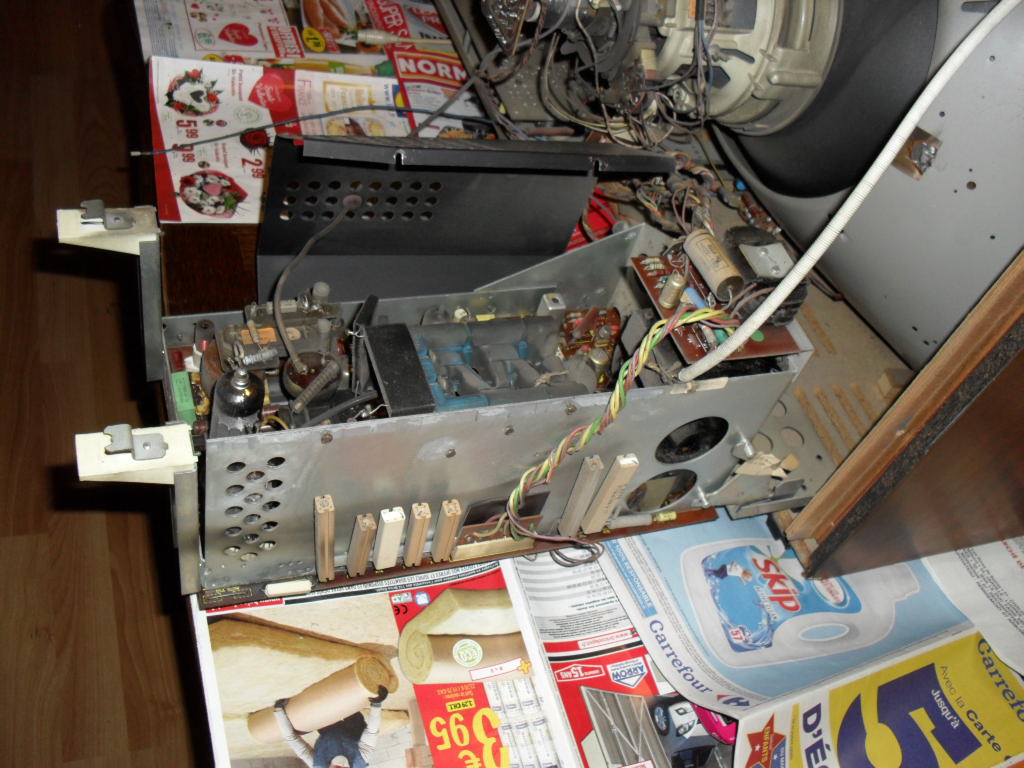

et pour noisette tu as tous bon !!! c’est bien de la conception BARCO,j’ai deja enlevé toute la poussière et donné un coups d’oeil partout,je rejoins 3 photos ou j’ai aperçu quelques bricoles…
Bonsoir Christophe,
L’accessibilité de la platine de balayage côte composant ne donne pas envie d’aller y faire des réglages ou des mesures, avec ce tripleur en plein milieu.
Il touche d’ailleurs pratiquement à la lampe de puissance trame, conception assez singulière.
A vrais dire, ce châssis semble bien peu pratique à dépanner avec tous ces modules enfichés les un à côté des autres, mais il a l’air techniquement très intéressant.
Bon courage Christophe, on attend la suite des opérations, ça s’annonce passionnant.
Jean-Luc
bonsoir henri louis et jean-luc,c’est vrai que la partie THT est trés confiné,et tu as parfaitement raison car ont sais parfaitement que si je genre de tripleur viendrais a avoir une grosse fuite d’isolation le ou les arcs electriques partiraient de partout !!! Voila pour ce soir c’est pas mal

Bien regarder l’ état de l’isolement du tripleur, du transfo THT !

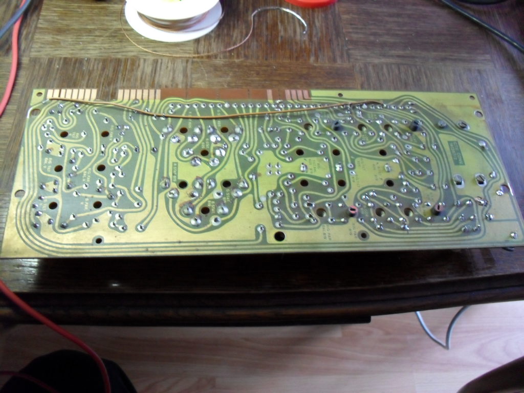

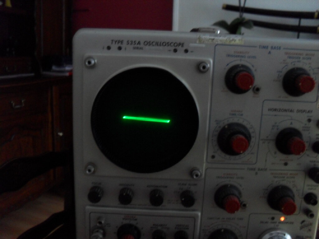

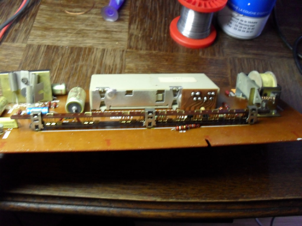

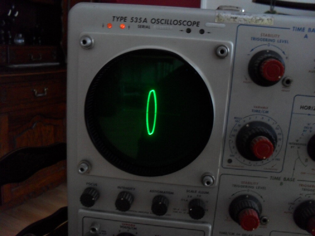

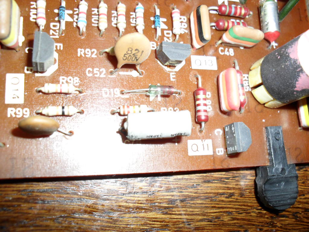

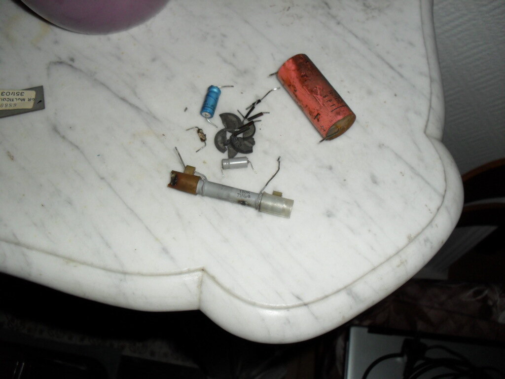

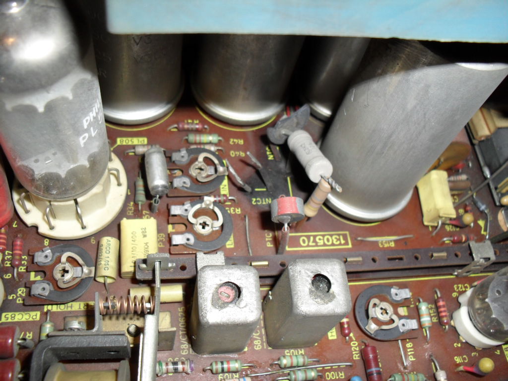

aujourd’hui le tv a été révisé dans son intégralité avec ma méthode que j’utilise depuis des années et cela va assez vite enfin presque… Il est parfaitement clair que si ce tv aurait été branché sur le secteur il y aurait eu de sacré surprises et de taille :mrgreen: Je ne vais pas énuméré cartes après cartes car cela prendrait pleins de pages,je procède donc comme ceci,nettoyage des contacts sur chaques cartes avec de la bombe KF et il y en avait bien besoin,contrôle des condos chimiques et de liaisons diodes et transistors par signatures ( courbes de lissajous ) j’ai tous de suite un visuelle si c’est correcte ou si il y a un problème… quelques soudures étaient a refaire notamment sur des plans de masses. Voci sur quelques photos les composants remplacés que j’ai vu totalement défaillent

J’ai une valise Barco avec des modules de châssis 31. J’ai aussi un TVC Barco châssis 31 multistandards avec la télécommande IR et l’OSD. C’est comme ça que j’ai reconnu le style Barco.
Pour l’accessibilité il y avait des rallonges pour faire dépasser les cartes afin de faire des mesures en fonctionnement.
Salut Christophe,
Pour les contacts des platines le mieux est d’utiliser une gomme à encre pour nettoyer et polir la partie cuivrée des platines, les contacts à ressorts du bac à platine ne doit en principe pas être touché, les lamelles sont argentées si je me rappelle bien.

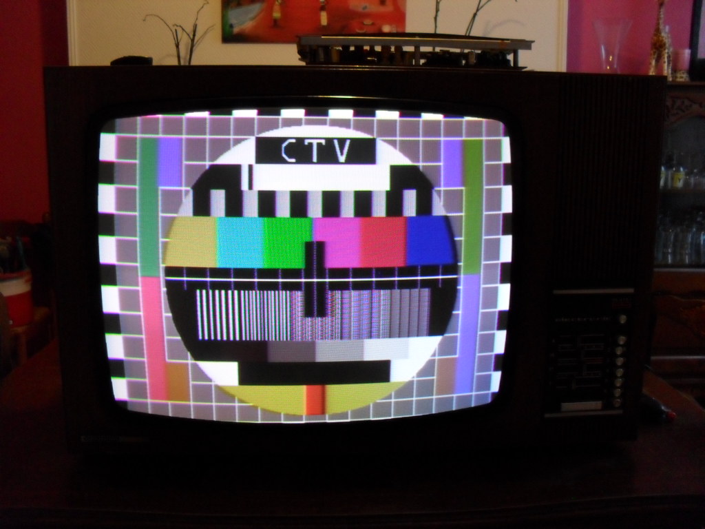

Voila l’aventure s’arrête aujourd’hui car cette remise en route a été un succés,quelques réglages succins de convergences,focus et pureté de blanc
Ah oui, mieux que neuf
Bravo Christophe
