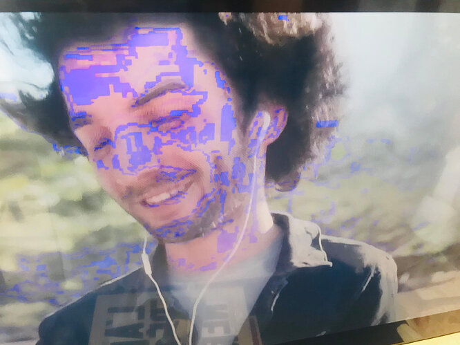

TV Grundig. images avec des taches violettes ..!
Bonjour à tous !
Je viens de voir des taches violettes apparaitre sur les visages des gens sur ma télé
GRUNDIG écran plat…
Bizarre ! ?
la chaleur peut être ? :cold_sweat:
photo ( non ce n’est pas un tatouage ! :smile:
Merci @+
Bernard
Je pense peut être à la CARTE T-CON ???

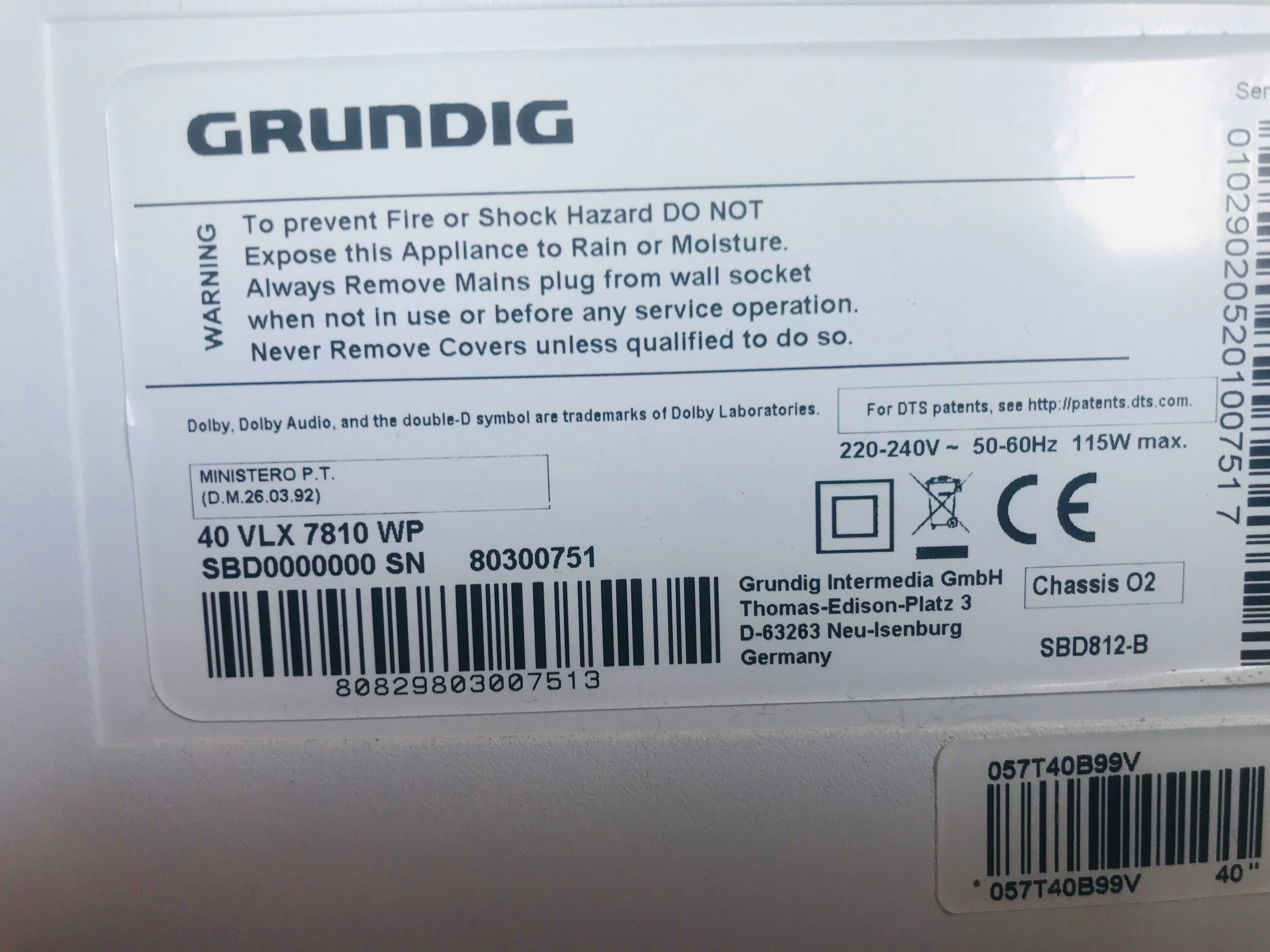

Quelle référence ton Grundig ?
Merci kiki37. ! Bonsoir à tous !
voir photo jointe
Merci @+
Bernard
Merci
https://www.lcd-compare.com/televiseur-GRU40VLX7810WP-GRUNDIG-40VLX7810WP.htm
Sur la Tcon,il doit y avoir un circuit de correction gamma de type AS15 qui est défectueux.
Si vous ne trouvez plus la carte pour échanger, vous pouvez toujours remplacer ce circuit intégré.
C’est une panne connue chez les dépanneurs.

Re
Après vérification j’ai dit une bêtise plus haut car il n’y a pas de carte Tcon,elle est intégrée à la carte mère.
C’est peut-être un problème de connectique.
Ah zut pas de T CON séparée !
J’avais eu un petit problème avec la prise HDMI. il y a peu. En le bougeant et deconnecté/connecté ça allait…
