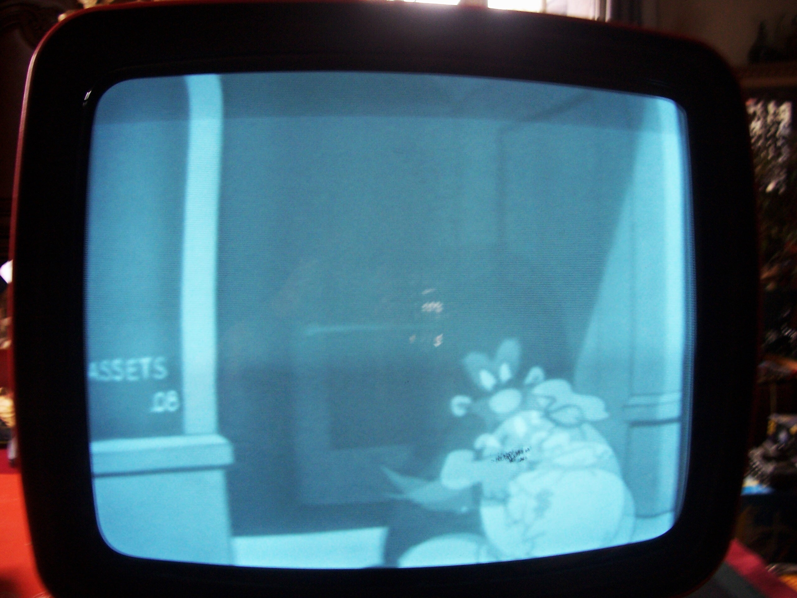

Voila j’ai trouve un adaptateur et pu faire les essai de l’appareil ; bon c’est pas parfait mais ça fonctionne pas mal pour un début
c’est quoi la source?
Bonjour Bozec
C’est un magnétoscope JVC HR D400DS sans péritel ; voila il a un pb de drapeau il faut que je mette la mire pour savoir si le tv ou le magneto ; pourtant celui ci je l’avais teste sur un ecran plat et pas de soucis
Bonjour, pour supprimer l’effet drapeau voir commutation sur le TBA920
mettre la pin 10 a la masse de préférence ou CC entre 9 et 10.
JL
OK Biquet1
je vais tester
