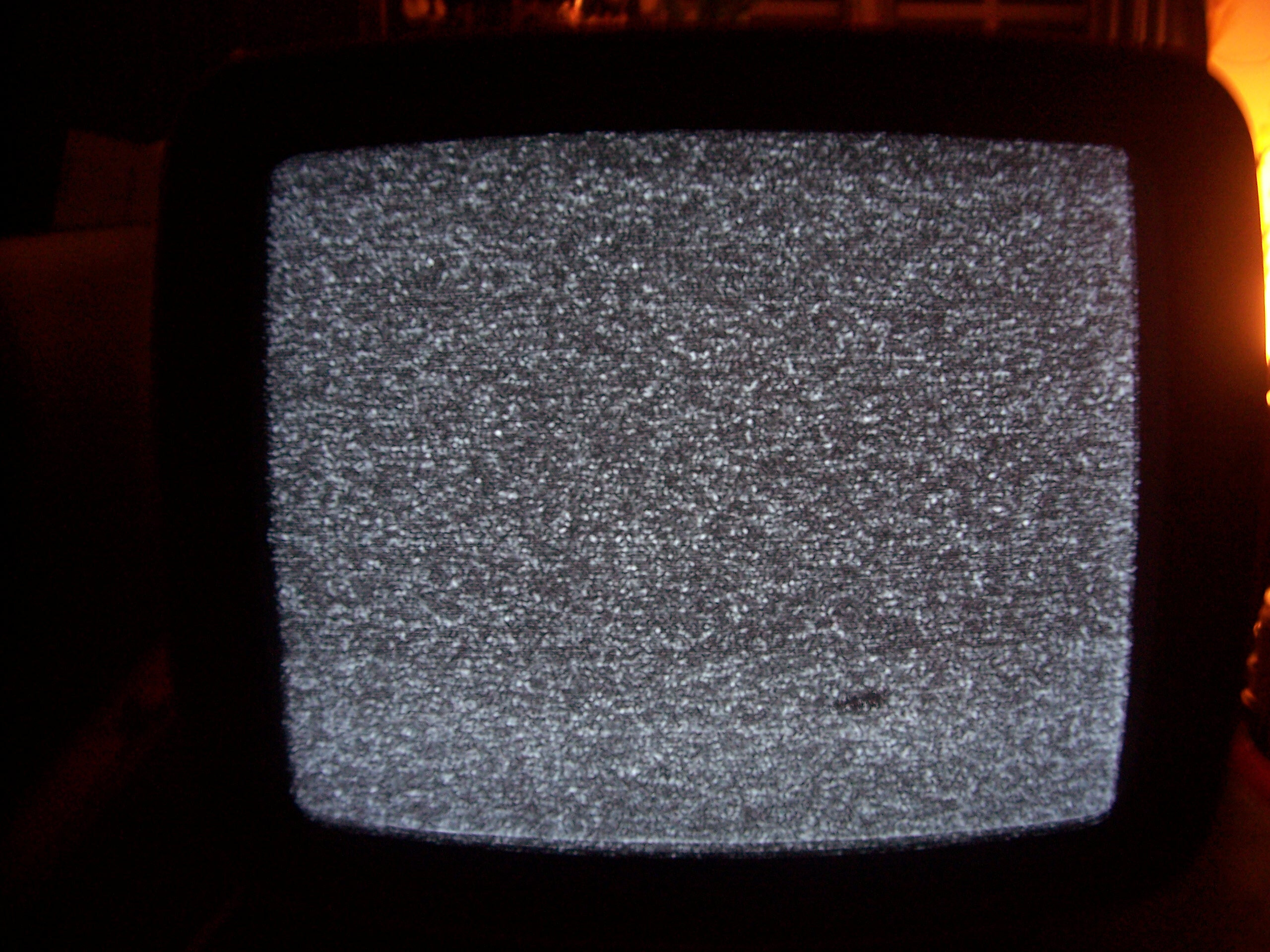

voila déjà l’écran qui fonctionne :
Génial !
Y’a plus qu’à essayer…
Voila j’ai un pb pour essayer le cordon antenne a un diamètre plus petit sur le tv ? je pensais que les diamètres des cordons étaient standard ; il faut que j’en trouve un sniff !!!
Le téléviseur a son entrée antenne aux anciennes normes 9 mm et les cordons actuels sont de 9,5 mm . il te faut un adaptateur Male 9 mm vers Femelle 9.5 mm
