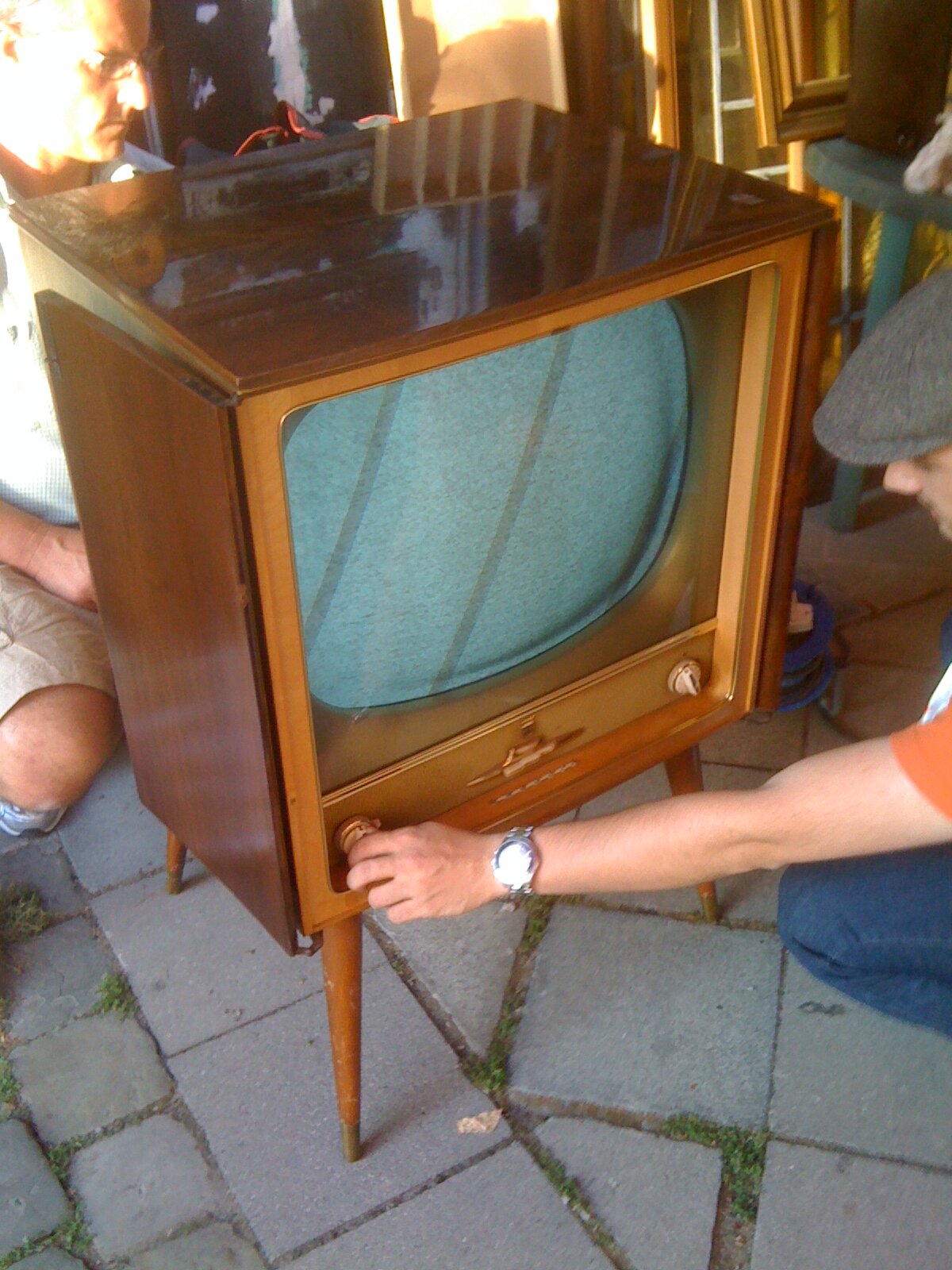

Bonsoir à tous.
Je viens vous présenter mon dernier achat.
Je viens d’emménager à Bruxelles et au cours d’une grande brocante j’ai réalisé un rêve, acheter une télé ancienne.
Photo prise à la brocante. Elle « fonctionne » mais bien sur ne capte rien.
Il s’agit d’une Grundig type 447B de 1957-58 :
radiomuseum.org/r/grundig_za … l_447.html
En recherchant des informations sur ces vieux postes, je suis tombé sur ce super site :
819lignes.free.fr/
Mon objectif est de restaurer ce poste et de lui ajouter comme pour le poste restauré sur ce site un boitier permettant de brancher un décodeur TNT ou un DVD pour faire de belles soirées Casablanca, Teenage Thunder,… 8)
Avant de toucher à ce poste, j’ai bien noté qu’il était inutile de me lancer dedans pour nettoyer la poussière ou de l’allumer pour me faire marrer, cela ne lui ferai pas du bien.
Ce que je voudrais ce serait votre avis sur ce poste ancien, était-il de bonne qualité pour l’époque?
Egalement auriez vous une idée de ce qu’il vas réellement falloir réaliser pour qu’il fonctionne sans soucis et surtout ce que cela vas me coûter? que je sache a peu près à quoi m’attendre.
Merci à tous pour vous lumières.
Pierre
Félicitation pour ton acquisition !
Je suis heureux de voir que je ne suis pas seul à être un amateur de vieilleries !
Comme tu as pu le voir sur le site que tu as mentionné, (et certainement ici cfp-radio.com/), un dépoussiérage ne sera pas du luxe.
Le fait qu’elle ait été photographiée en fct, signifie sûrement que son ancien proprio l’a restaurée (je ne suis sûr de rien, j’avance une hypothèse) mais vérifie qd même les composants, notamment les condos.
Pour la qualité à cette époque, je ne peux pas me prononcer, vu que je n’était pas né (je suis natif de 86).
Quant au coût, cela va dépendre d’où tu te fournis en composants.
Cette tv a été fabriquée en Allemagne, mais pour quel marché ? (national, français, belge ou autre…)

Merci pour ton accueil. C’est la personne derrière le site 819 lignes qui m’a conseillé de demander conseil ici. :wink:
J’ai les photos de l’intérieur il faut que je les post), c’est poussiéreux et je ne pense pas qu’elle ai été restaurée. En tout cas elle reste en superbe état et n’a pas subit les outrage du temps.
C’est bien une télé Allemande surement pour le marché belge. Je vois mal ce genre de télé voyager beaucoup.
La dépoussiérer délicatement ça c’est pas un soucis pour moi. Je fait plutôt dans la restauration de véhicule donc je suis assez minutieux. Mais ce que je me demande (car l’électricité reste abstrait pour moi) c’est la question suivante :
Est-ce que si je me contente de la nettoyer et qu’elle marche bien sans changer les condos et autre, est-ce que je ne risque pas d’abîmer plus rapidement des pièces que je ne pourrais pas changer par la suite?
Car si le risque est juste de flingué les condos ou les résistance, et que le jour ou ça tombe en panne je peux les changer et ça repart alors banco.
Mais vu que j’ai l’habitude de la mécanique où il faut toujours tout refaire bien pour éviter de flinguer le reste,… je ne sais pas si cette réflexion s’applique à de la télévision…

Bonsoir, ce poste est d’après le schéma aux normes allemandes (b,g), destiné sans doute au marché bruxellois, en Flandre et en Wallonie à cette époque les normes étaient différentes: vidéo positive (625l en Fl., 819l en Wallonie et son AM) de celles de Bruxelles (CCIR). La Belgique d’alors n’était pas plus simple que maintenant! D’après la photo de la brocante, le TV a l’air de fonctionner, peut-être déjà restauré… Il faudrait se procurer un modulateur VHF normes B,G (facilement trouvable sur Ebay) et le connecter à un décodeur cable ou TNT pour essayer…

Bonjour d’après le schéma il n’est pas multinormes, il fonctionne uniquement en 625L, vidéo négative son FM 5.5, le 819L n’existait qu’en Wallonie et au Luxembourg, et encore avec bande passante réduite et son AM avec porteuse à 5.5. Pour Pef, il faut un modulateur du même genre que celui que vous avez trouvé mais en VHF et non pas UHF (votre TV n’a pas l’UHF).
