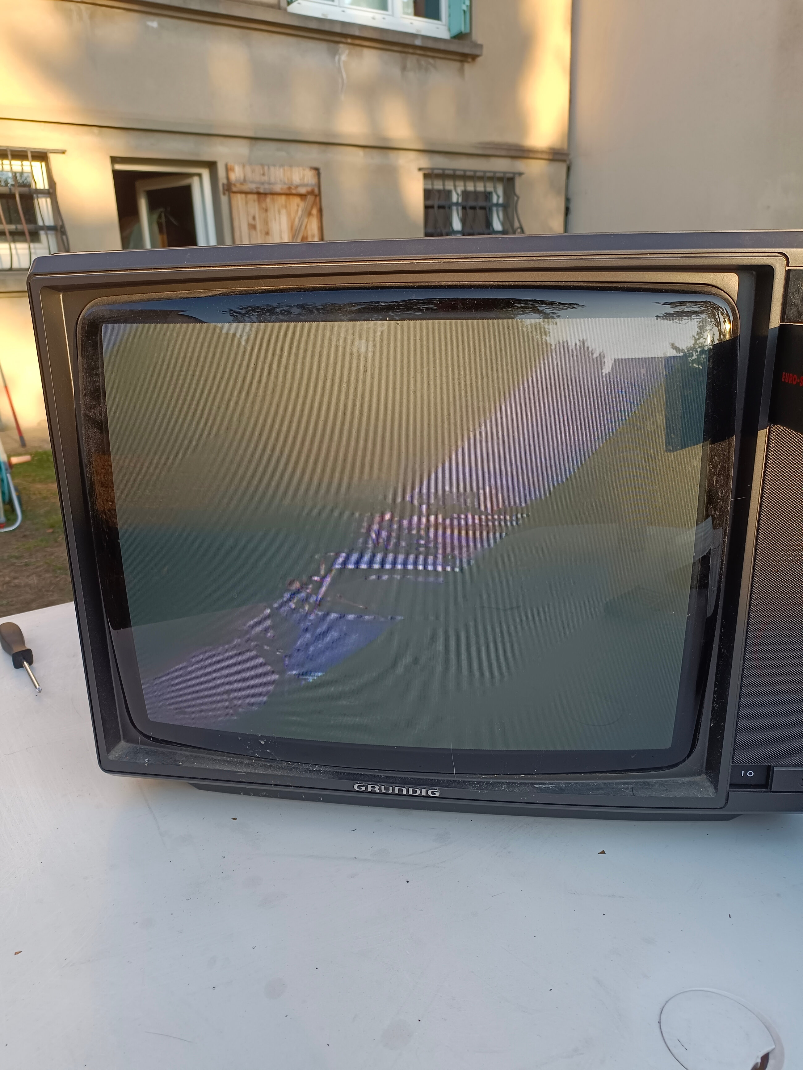

J’ai voulu prendre en photo ma TV grundig pour montrer a un potentiel acheteur qu’elle fonctionne mais impossible j’ai des barres noir oblique alors que l’image sur la TV est normale
Le smartphone a environ 3 ans
D’ou est-ce que ça peut venir ?
du temps d’expositionj qui est tres court par rapport au temps de balayge d’une image du TV

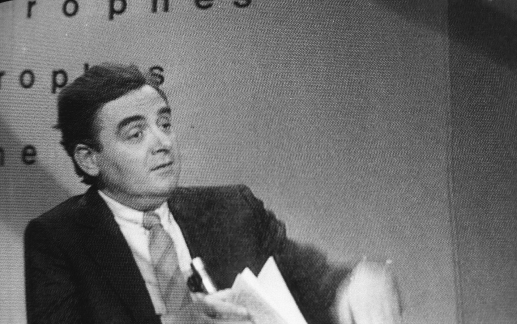

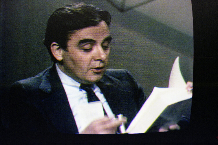

Pour les TVC, il faut prendre au 1/30ème de seconde et même, plutôt moins selon l’animation. Ci-dessous, on voit le flou dû à la main qui bouge. J’ai dû prendre ça sur pied, peut-être au 1/15.
Exemple en N&B 1978~1981 (Photos argentiques).
et en couleur

Je vais tester ça ce weekend
