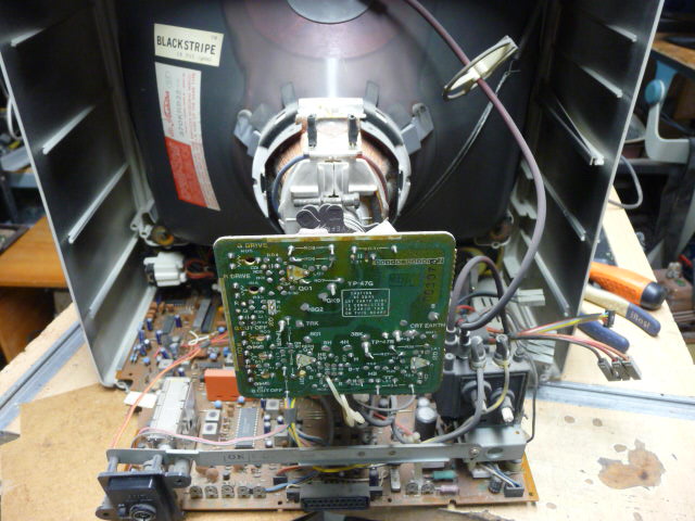

Bonjour à vous tous Le TV qui me serre de moniteur viens de me lâcher . Plus de couleur et passe de N/B à un trait horizontal sur l’écran . La déviation vertical est en panne mais quel rapport avec la couleur ,où je dois chercher (alim , platine fixé sur le culot du tube ?) ci joint le schéma.
a + gege
Apparemment ton image a été enlevée !
Si la déviation verticale est en panne, il n’y a plus d’impulsion de retour trame qui sert (entre autres…) à fabriquer le sandcastle qui sert (entre autres…) à identifier la couleur.

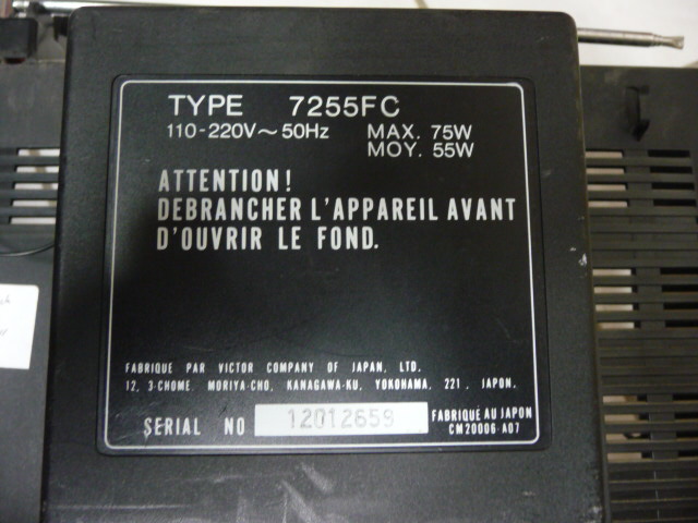

Merci de préciser le modèle exact de cet appareil. :wink:

Inspecter soigneusement l’ ampli trame, si c’ est un CI de puissance, il a du claquer, mais voila, pour retrouver le même, c’est le parcours du combattant.
bonjour voici la référence et est ce que l’ampli trame est le M51397AP.

L’ampli trame est un « AN5515 (7 pattes) Ampli vertical »

Donc, ce serait du RVB ? Il serait utile de controler les signaux sur le cordon péritv (synchro rapide) des fois qu’il y ait un souci avec le récepteur TNT… :cry:
bonjour le boitier TNT fonctionne correctement sur un autre TV. prise péritel débranché, j’ai sur ensemble de l’écran de la neige donc l’ampli vertical AN5515 fonctionne . problème AN5515 ou M5139AP ?

bonjour marceljack tu n’a pas lu le début du post le problème est quand je branche la TNT le TV passe brièvement de la couleur au B/N puis une ligne horizontal. la TNT et le cordon sont OK . depuis que j’ai sortis le châssis je n’ai plus la ligne horizontal (absence de balayage) mais je suis en N/B avec le son normal. je vais vérifier les soudures de la péritel.
