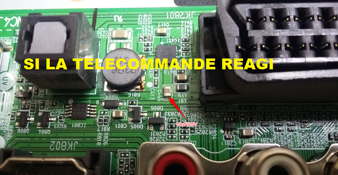

si la led rouge clignote 2 fois c est bien les led rétroéclairage en panne.
Avez vous de l audio?
voir photos………………

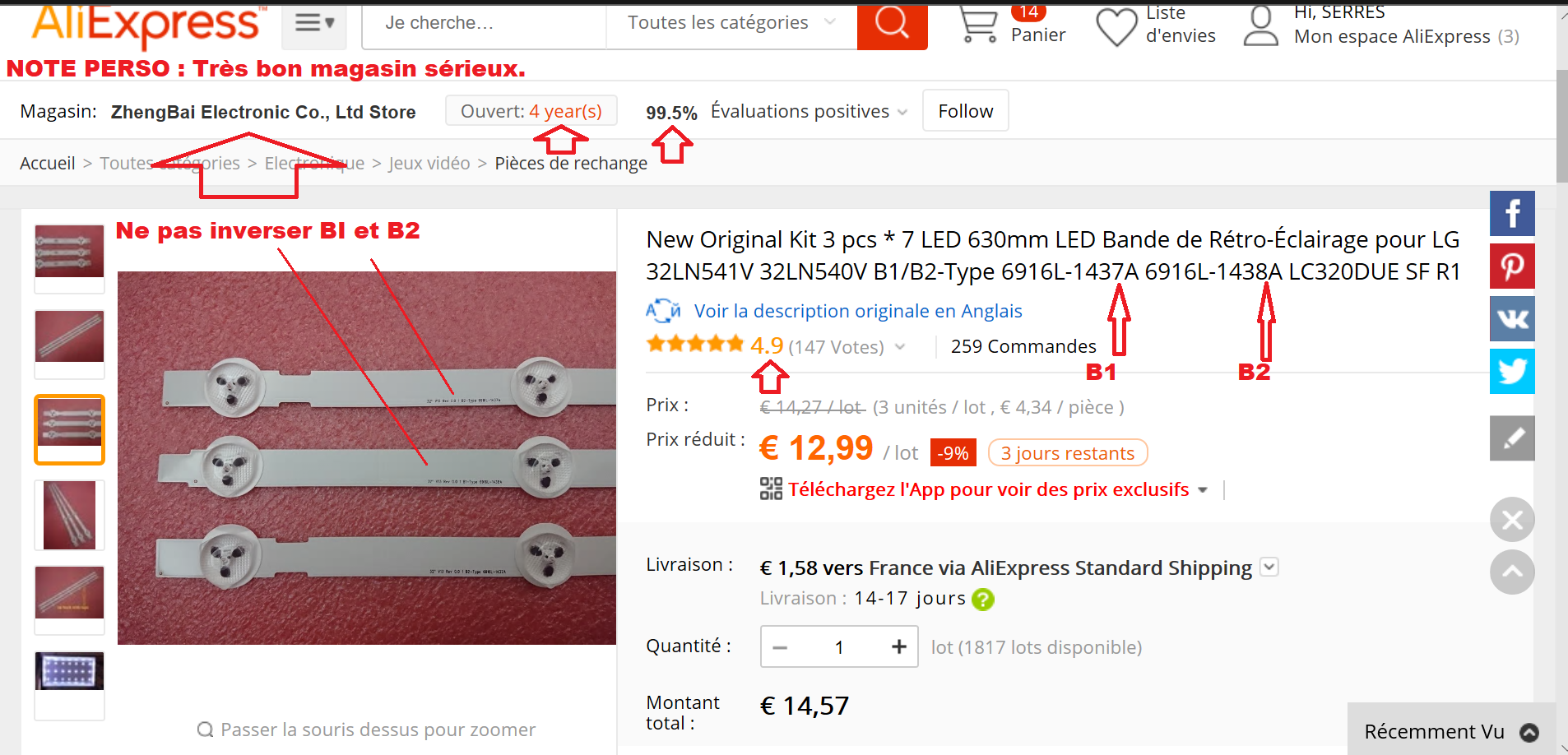

Pour ce modele LG 32N5400 il faut bien ces réf:6916L-1437 A pour {B1} et 6916L1438A pour {B2}.
Bon dépannage attention à ne pas coupé la dalle!
Bonjour et merci pour ces précieux renseignements , par contre j’ai B2 en haut ; B1 au milieu et B2 en bas.

J’ai les bandes de LED à commander aussi pour une LG 42LN5400-ZA et je voudrais savoir le site le plus intéressant au niveau prix. Pouvez-vous me conseiller? Merci
Pour dessouder des Leds on peux utiliser un décapeur thermique, en chauffant par dessous à environ 400-500°C la led va facilement s’enlever. Pour ressouder il faut faire l’opération inverse, en ayant mis au préalable un peu de flux de soudure.
Maintenant vu le prix des kits complet en Chine, il ne faut pas s’embêter a essayer de les réparer, vaut mieux tout remplacer.
Kit pour les 32" New Original Kit 3 pcs * 7 LED 630mm LED Bande de Rétro Éclairage pour LG 32LN541V 32LN540V B1/B2 Type 6916L 1437A 6916L 1438A LC320DUE SF R1 dans Pièces de rechange de Electronique sur AliExpress.com | Alibaba Group
Pour Hélico, kit pour les 42" 10 pièces/lot Nouveau rétro éclairage LED bar pour 42 "ROW2.1 REV0.0 6916L 1412A//1413A//1414A//1415A, 6916L 1214A/1215A/1216A/1217A dans LED Bar Lumières de Lumières et Éclairage sur AliExpress.com | Alibaba Group
