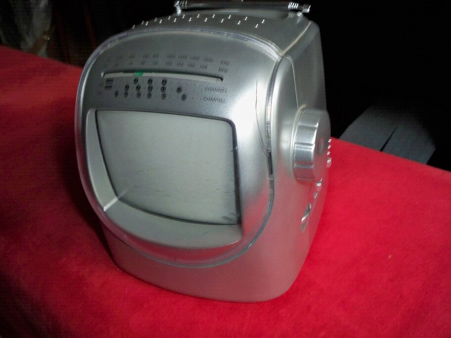

Peux-tu mettre des photos de ton tv ?

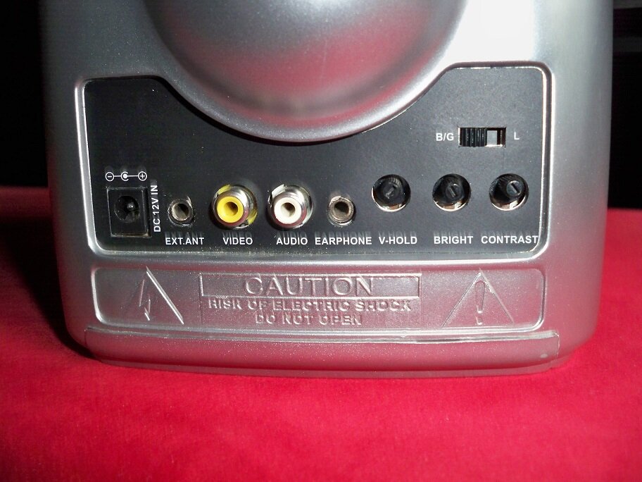

Voici les photos. Quand aux réglages des bases de temps je sais faire :exclamation: Le poste ne possède pas de réglage pour la bdt H. Pourquoi y aurait-il incompatibilité? c’est bien la réponse que j’attend… :confused:

J’ai un petit tv dans ce genre:
Le réglage de H-hold est à l’intérieur, mais n’est repéré que par un n° (comme P000).

La CVBS sur la broche 19 de la SCART de la box, est identique à l’ entrée CVBS de ces petits tv " Made in China"
La box n’ a pas de sortie CVBS en CINCH , de couleur JAUNE.
C’est en branchant la fiche RCA CINCH, sur le petit TV, que ça commute automatiquement en CVBS.
Peut-être, mettre la configuration sur " composite" ou S-Vidéo sur la box.
En S-Vidéo, nous avons Y avec synchro sur broche 19 SCART, Chroma est sur la broche 15( à titre d’ info, car ce signal est d’ aucune utilité pour le petit tv)
Peut-être simplement la masse pas prise où il faut, ou coupée à un endroit. On voit le signal vidéo mais il ne se synchronise pas.
+1 !
En effet, sur ces petits tv, à force de brancher et débrancher les CINCH, les soudures des connecteurs lachent( point chaud et masse), il faut refaire la soudure convenablement !
Les soudures à la Chinoise, c’est de la daube ! C’ est fait à la va-vite ! :angry:
Ceci explique cela ! Entre John Logie Baird, Paul Nipkow, et le " Made in China" actuel, il n’ y a pas photo !
