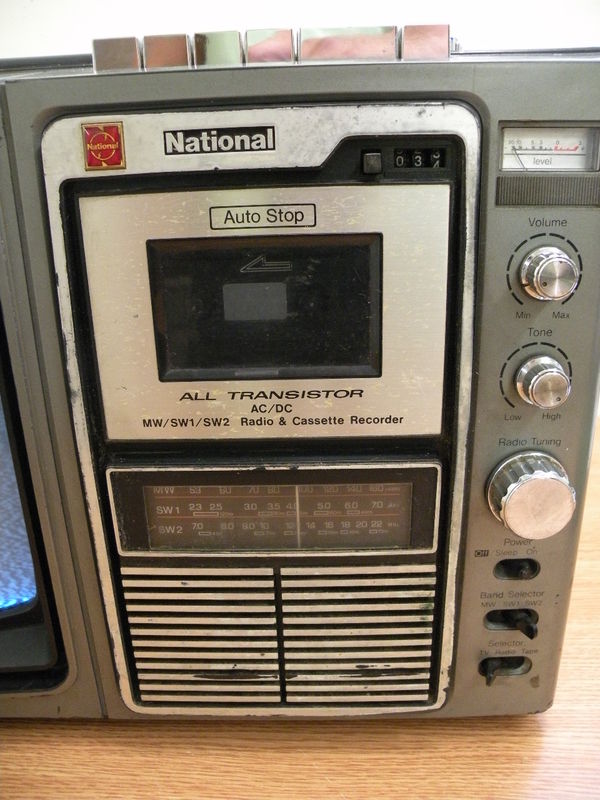

Voici une photo du modèle que j’ai récupéré : TR-200E (VHF uniquement).
On constate la même carte et la même implantation des composants.
C’est surprenant que ce TV soit VHF seulement s’il date des années 70…

Clopos a oublié de préciser que le TR-200E est en fait un radio-cassette-tv, avec un bouton « VHF » au dessus,
ll daterait de 1980 d’après le site radiomuseum, et serait à destination de l’Australie, qui utilisait la bande VHF pour la télévision analogique :
radiomuseum.org/r/panasonic … radio.html

Effectivement, il n’y a qu’un tuner VHF et c’est bien un radio-tv-cassette avec ondes courtes et ondes moyennes uniquement (sans la bande FM et il est donc monophonique !).
Et en dehors de la démodulation, c’est bien le même châssis TV. Et il a bien 11 canaux VHF (de 02 à 12) comme le rotacteur le fait figurer.
