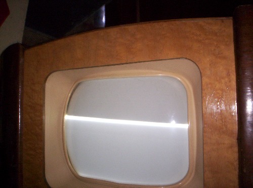

J’ai tenté en desespoir de cause d’ introduire un signal par l’ entrée VHF du poste, et, là surprise, l’ ecran s’ est illuminé ( photo 1)
A priori, il apparait important d’ injecter un signal pour que declencher le tube!

le tube presente une trés bonne luminescence, le signal visible sur celui-ci est trés stable , l’ image ne danse pas et ne varie que trés legerement en intensité.
en revanche, je confirme bien que le poste est à l’ hrizontale, donc un réglage du deflecteur de deviation est à prévoir ( ne l’ ayant jamais fait, merci de vos conseils )

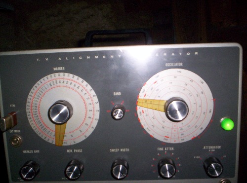

pour le poffinement des differents réglages, je suis embété car je n’ ai pas la notice du " tv generator alignment " que j’ ai utilisé pour injecté le signal !!! , j’ utilise la bande D de celui-ci qui est haute fréquence (conseils d’ utilisation bienvenues, photo2)

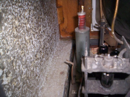

Ce condo placé verticalement, comment est-il cablé et quel est sa valeur.
On a l’impression que le signal injecté est trop élévé…il ne faut pas saturer les étages d’entrée.

La photo etant floue, je confirme que le condensateur HT est bien relié à la THT ( la photo est effectivement ambigu )

l’ injection d’ un signal par l’ entrée VHF selon l’ amplitude du reglage de la haute frequence du generateur fait parfois emettre des bourdonnements dans le haut parleur.

je n’ arrive pas à regler la verticale de l’ image ( voir la photo de mon precedent message ). Lorsque je module le potentiometre, la verticale de l’ image varie bien, mais, qu’ à partir de la base de celle ci. le trait blanc sur la partie superieur de l’ image reste statique.
pour avoir testé le generateur sur un autre poste, je n’ arrive finalement pas dans les memes conditions d’ utilisation à reobtenir une mire sur le pathé, sinon àpeine et imperceptiblement une petite variation de contraste selon la modulation.

Arrivé à ce stade, il vous faudrait une vraie mire même de style à lampe SYDER-ONDYNE 625/819.lignes.
J’ai un plan pour cela : pour vous en faciliter la réalisation, je peux réaliser un circuit imprimé qui comprend 3xECC82, 3 x EF80, 1 x ECC88, une HT de 240 V., sortie VHF, UHF par harmonique paire., atténuateur incorporé , sortie 75 ohms.
Pour le réglage de l’amplitude verticale, s’il n’agit que dans le bas, c’est la linérité bas de l’image que vous réglez.
Reprenez le schéma de base de la 6BQ5 ou EL84 monté en déviation verticale : l’amplitude est réalisée par le potentiométre de gauche de 1 M, sur le curseur 470k pour aller attaquer la grille de commande du tube; la linéarité s’effectue par celui de droite monté en rhéostat.
