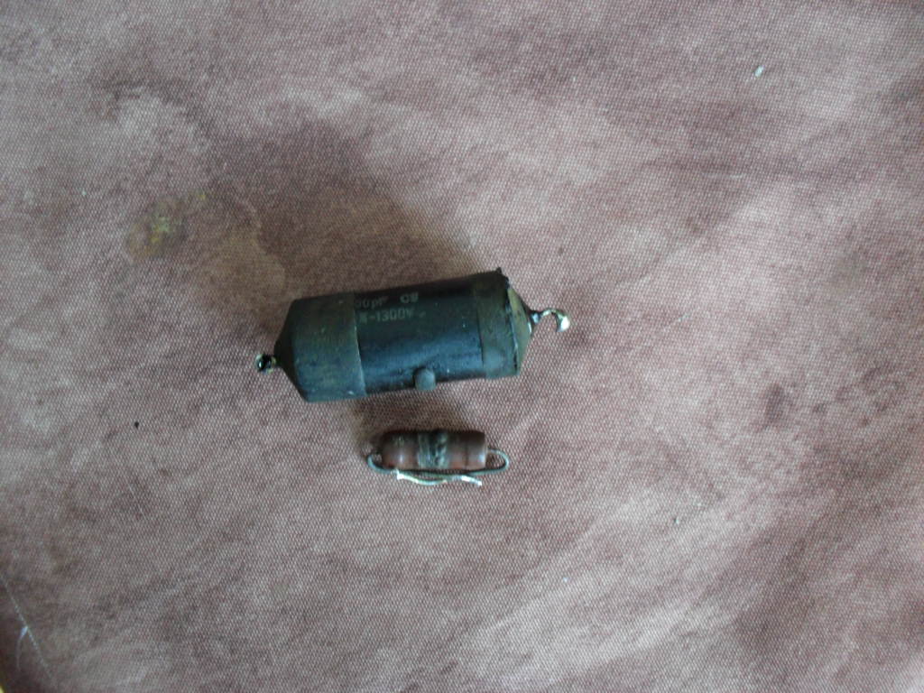

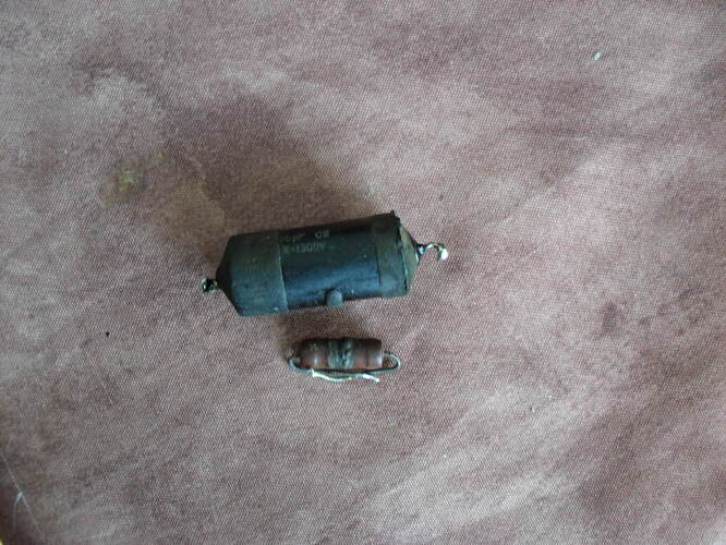

Ces gros condensateurs Philips Hollande enrobés de brai sont tous fuyards au même titre que les tubulaires en verre

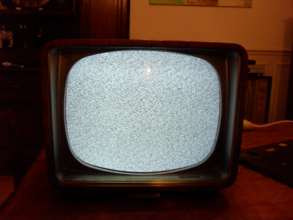

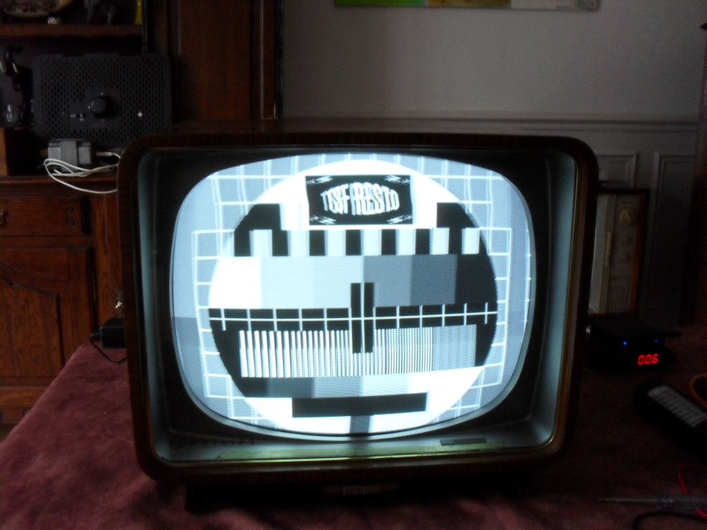

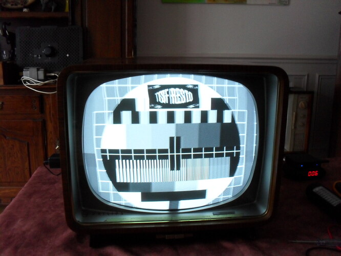

Bonjour a tous,voila pour épiloguer cet épisode une image de ce téléviseur, je m’excuse pour le léger floutage mais je suis loin d’être un pro de la photo et l’appareil photo est basique
Bon week-end a tous
Christophe
Bravo pour cette remise en route, je suis effaré par le peu de composants que tu as remplacé !
ce TV est neuf !
Salut Gaëtan, oui tu as vu sa
J’en ai refait un autre il y a environ 1 mois un tv philips automatic, idem un inter remis en état la capa de récup THT un super profond nettoyage, une remis en route en douceur et c’est repartit comme du neuf,les chimiques philips sont increvables et je suis la pour en témoigné peut-être que d’autres personnes seront de mon avis et d’autres diront le contraires… Et comme tu vois le TRC est loin d’être pompé
il donne tous ce qu’il a dans le ventre,Prochaine étape un TV couleur PHILIPS KM1 a remettre en route prochainement !
Cordiales salutations
Christophe
Félicitations Christophe, c’est à nouveau une superbe restauration, nettoyage méticuleux du châssis, composants remplacés à bon escient et mise au point impeccable.
On à du mal à se rendre compte sur les photos du volume de ce téléviseur, avec son tube de 17" il doit ne doit pas être encombrant. En tous cas il est vraiment magnifique ce petit « tout écran ».
J’ai fais moi aussi le même constat avec ceux que j’ai restauré, ces Philips des années soixante sont vraiment des téléviseurs d’une excellente qualité, les chimiques de filtrage sont rarement défaillants ainsi que les « moutardes ».
Les tubes image sont généralement excellents, il faut dire qu’avec une unique chaîne à regarder à l’époque et des programmes seulement une partie de l’après midi et le soir jusqu’à 11H ils n’ont pas en général pas tellement d’heures de service.
On peut ajouter à cela que ces téléviseurs sans tuner UHF ont certainement été mis au rebut rapidement avec l’arrivée de la deuxième chaîne, le coût de la mise à niveau était surement assez élevé.
Je suppose que c’est la durée d’exposition un peu longue de la prise de vue de l’APN qui provoque ce petit dédoublement des lignes verticale légèrement ondulantes au rythme du secteur.

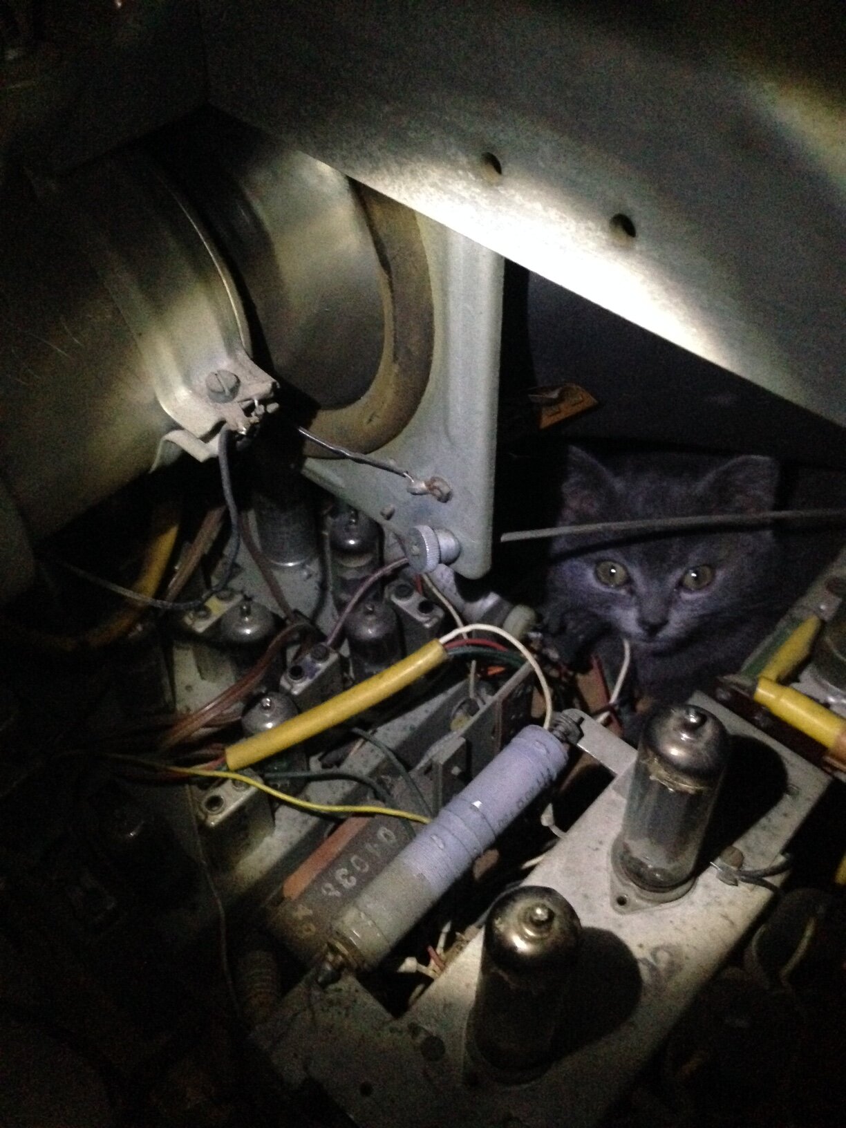

Effectivement ça donne envie de s’y mettre ! Mais ces temps ci quelque chose m’en empêche …
Pourtant les chats n’empêchent pas Christophe de remettre les TV en route…
Comme il est mignon ce petit chat
Pas de soucis comme dit Pierrot sa n’empêche pas et sa devient un assistant
de première classe
C’est quoi comme tv ?
Christophe
Haha, c’est un radiola de 1954, je me rappelle plus le modèle . Le souci c’est qu’elle a élu domicile au milieu des lampes, elle y revient des qu’elle peut pour y dormir…

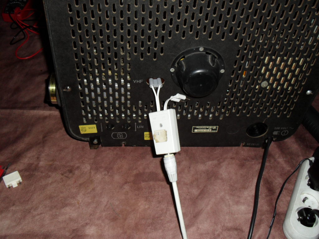

Pour rebondir sur çe post, le TV de Christophe était aussi pré-équipé pour les UHF, on peut voir au coin inférieur droit du cache de l’écran le petit cadran avec aiguille prévu pour afficher les canaux UHF.
Le montage du tuner UHF devait se faire comme sur ce modèle marcelstvmuseum.com/photoalbum26.html (qui lui est un multisandard mais de la même génération), une touche du clavier était en principe réservée pour la commutation, actionnant un commutateur à glissiere placé sur le rotacteur par le biai un câble acier sous gaine.
Ce système de commutation pour passer en bandes étroite de 11,15 à 6,5 Mhz existait avec les rotacteurs à barrettes, chez Oréga et Vidéon
Bien sûr, mais pour les TV antérieurs à 1961 il fallait aussi ajouter une commutation 819/625.
J’ai personnellement adapté le TV de mes parents pour la 2ème chaîne (un Schneider 49 cm /110° acheté début 1961), il était soi-disant prévu pour mais à l’époque de sa conception il n’avait pas encore été décidé que la 2ème chaîne serait en 625 lignes.
Il y avait simplement une 2ème fiche d’antenne (rouge) prévue à l’époque pour l’antenne UHF qui devait être reçue au moyen d’un convertisseur à diode tunnel sur monté sur barrette (réception à courte distance).
En fait le kit d’adaptation UHF vendu au moment du démarrage de la 2ème chaîne (1964) se composait d’un tuner à tubes (EC86+EC88) à monter sur le carton arrière, d’une barrette de réduction de bande et d’une platine équipée d’un commutateur 819/625 lignes + un potard de réglage 625 lignes à câbler à l’arrière du TV.
