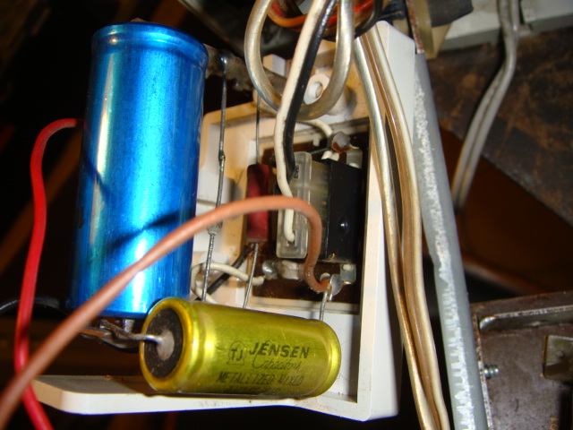

voici le petit dernier un tv philips de 1976 noir et blanc et écran 55.
Je commence tout juste la restauration.
Après un nettoyage complet de la caisse et de l’électronique et vérification d’usage, je branche le tv et rien ne se passe.
On dirait qu’il n’y a pas de courant.
Les fusibles sont ok au niveau du sélecteur de tensions.
Le courant arrive bien jusqu’au sélecteur de tensions et après rien.
Zéro volt sur le gros condo bleu du sélecteur.
Le tv n’est pas alimenté.
Avez une idée et surtout par où commencez.
Cordialement
Romain
Contrôlez la diode devant le condensateur
