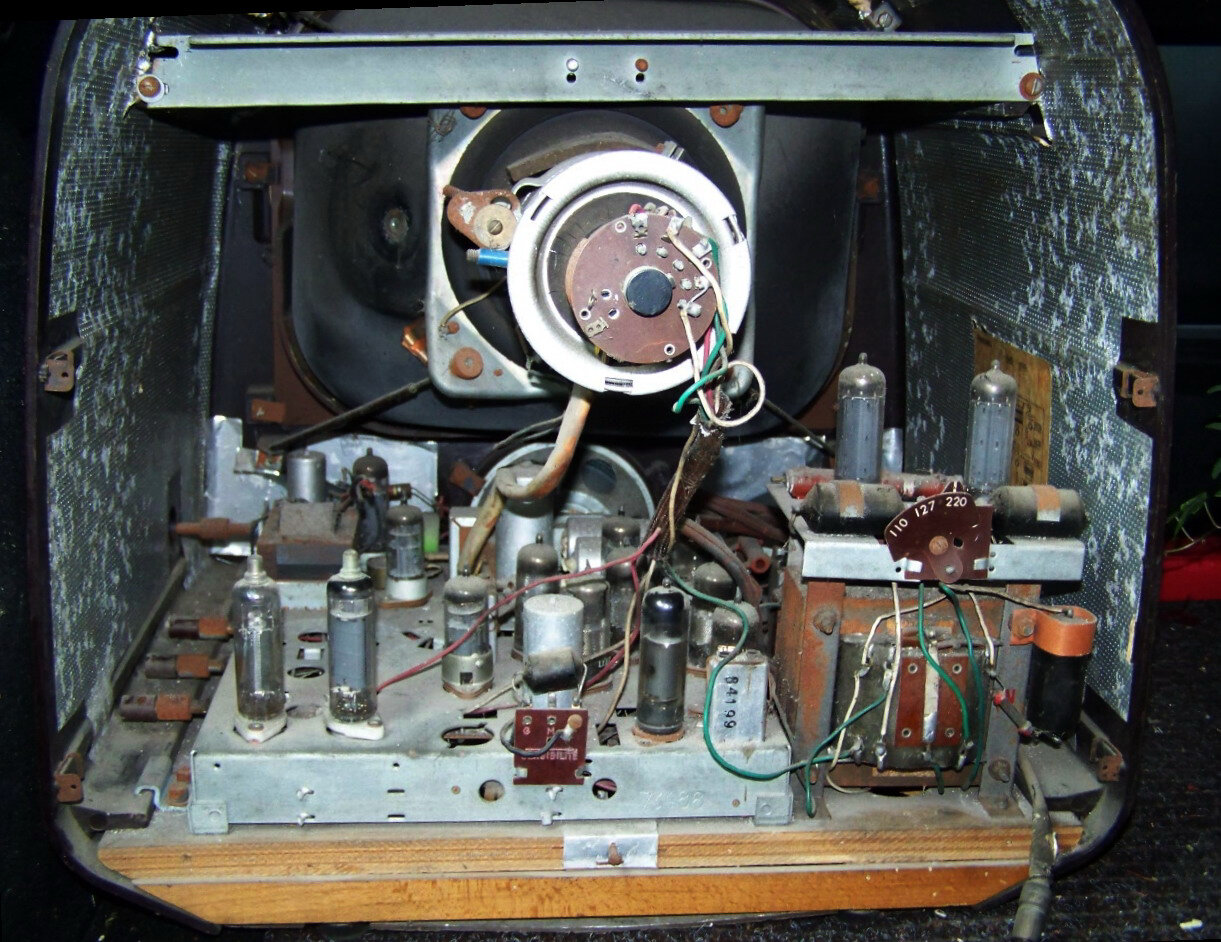

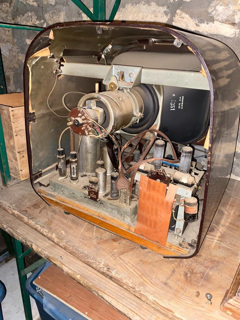

TV Philips TF 1436
On me propose un tv philips tf1436.
La personne en veut 200€.
Je pense que c est négociable.
Le tv semble complet et surtout dans son jus.
La caisse est en très bon état.
Avez vous un avis sur cet tv ainsi que son prix.
Cordialement
Romain
Quelques photos du chassis
Bonjour ,
Y ‘a un zéro en trop ?
hello,

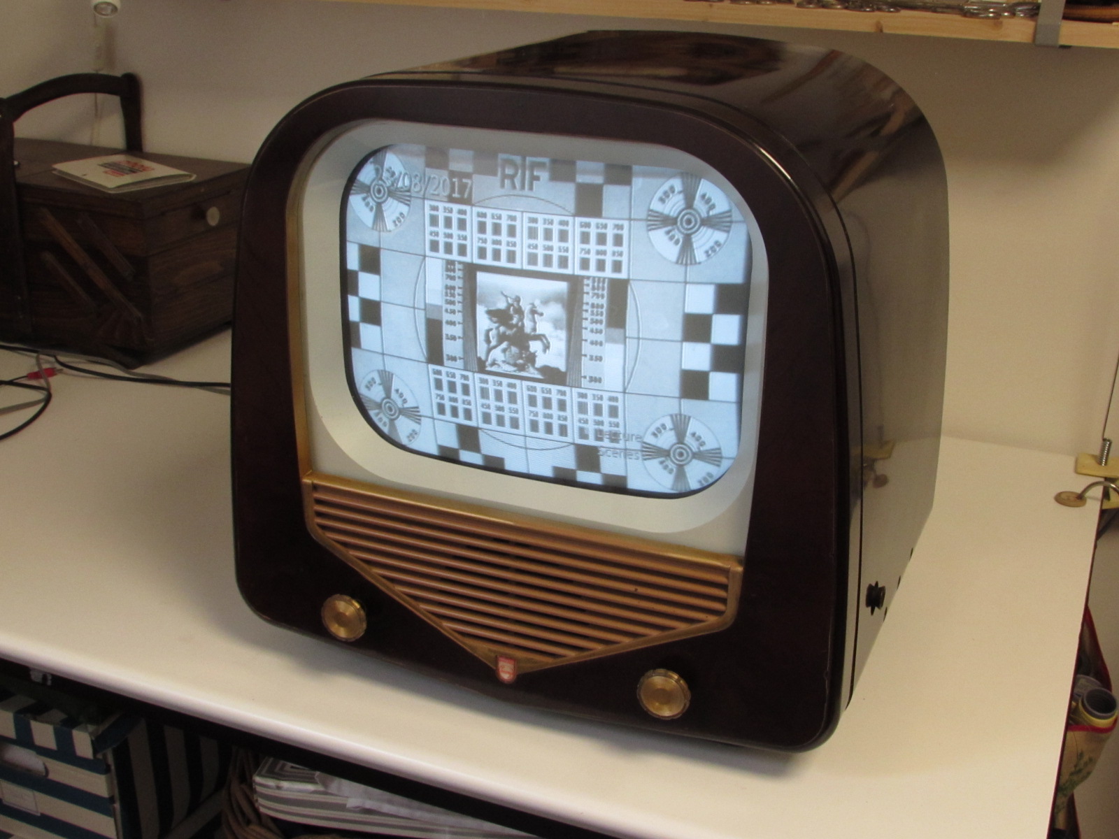

sur cfp-radio il y a la resto du CF1446 !
vu l’ampleur des travaux le prix demandé parait très élevé surtout sans connaitre l’état du tube!
entre 50 et 80€ paraitrait plus raisonnable!
Bonjour à tous , je l’ai eu pour 30 euros il y a 10 ans
Attention il n’y a pas de position 240V !
Et beauccoup de temps passé
5 « J'aime »

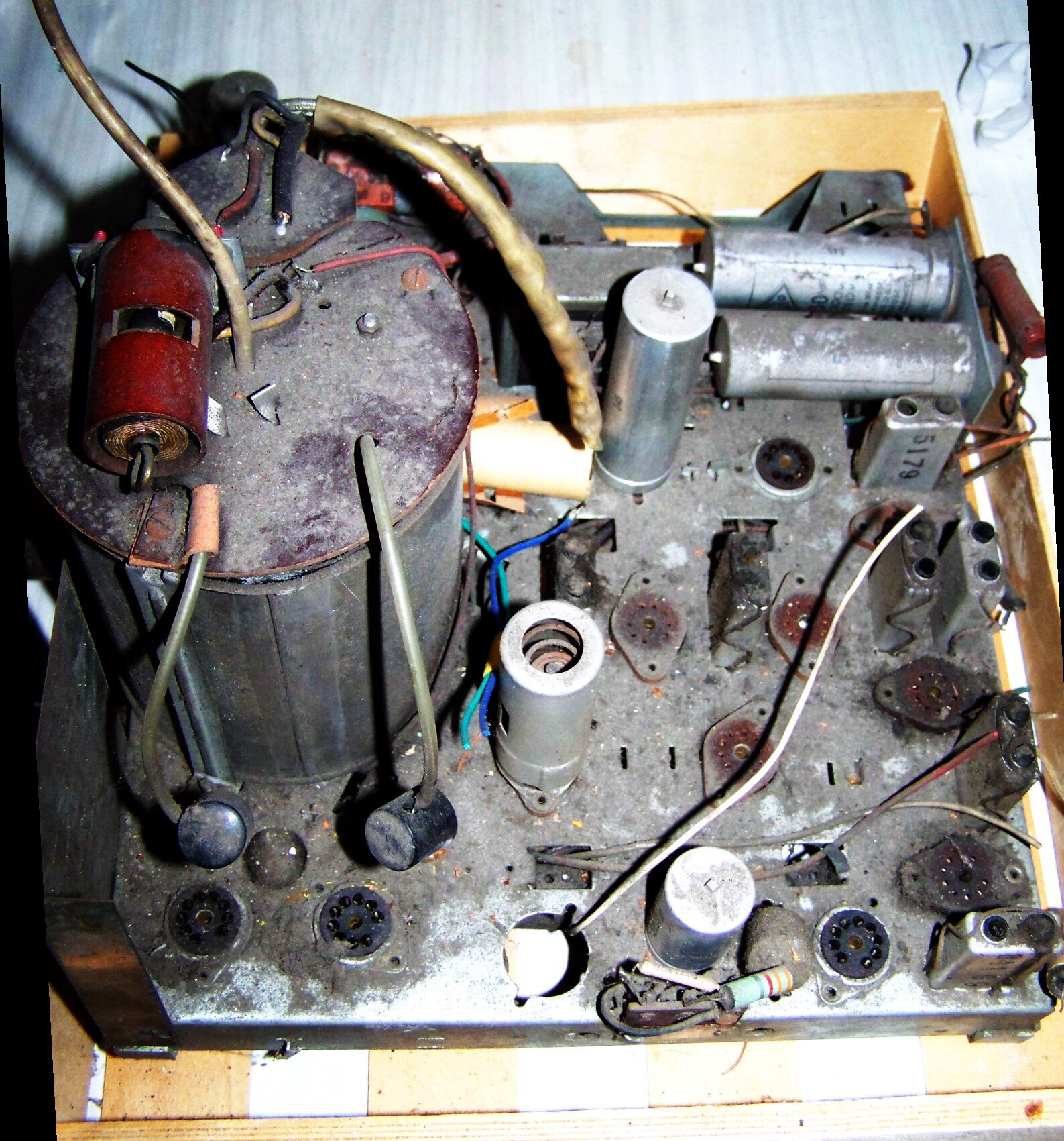

J’en ai récupéré un il y a au moins 15 ans sans son dos ni sa THT payé 40 euros près de St Omer , un soir d’ octobre bien pluvieux , sorti d’ une grange pas éclairée … :woozy_face:

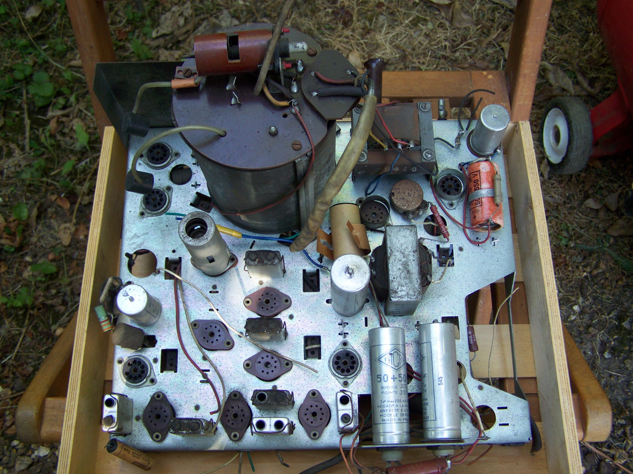

ensuite j’ ai pu récupérer un chassis seul , mais sans son alim associée , semblant complet du côté de Lens , mais je n’ ai pas refait la synthèse des deux ensembles .
le mien a la position 220Volts , sans doute le modèle 1446
Mon rêve…

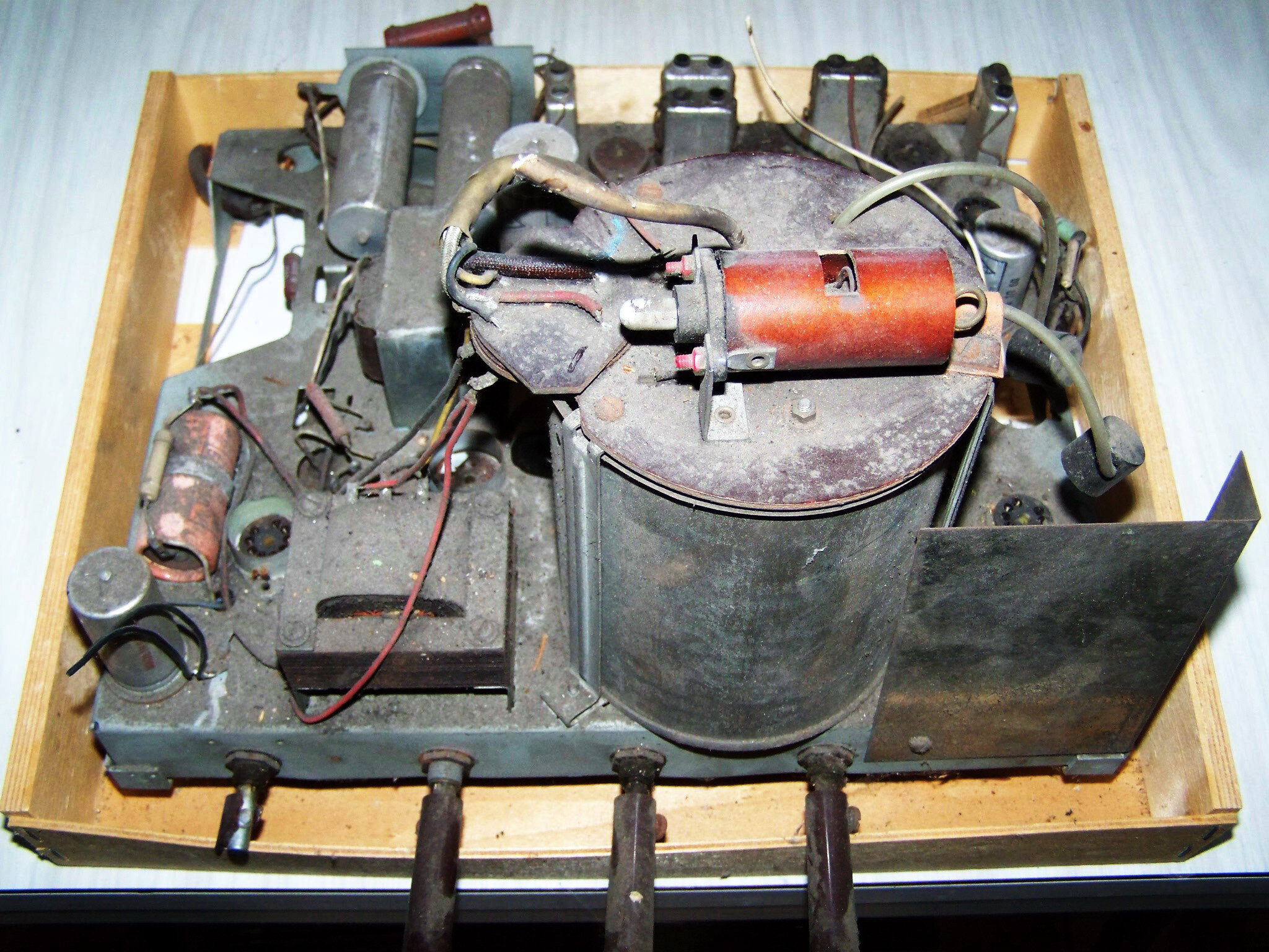

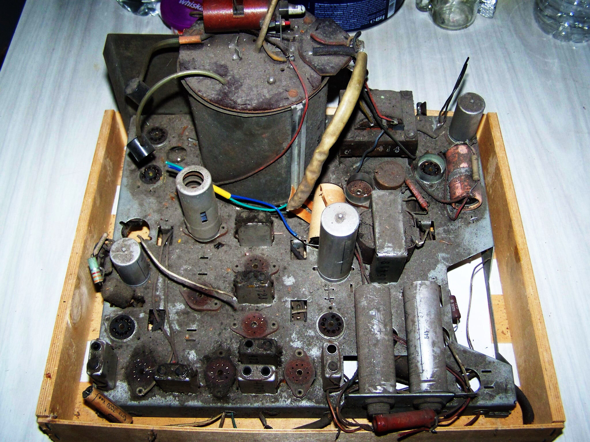

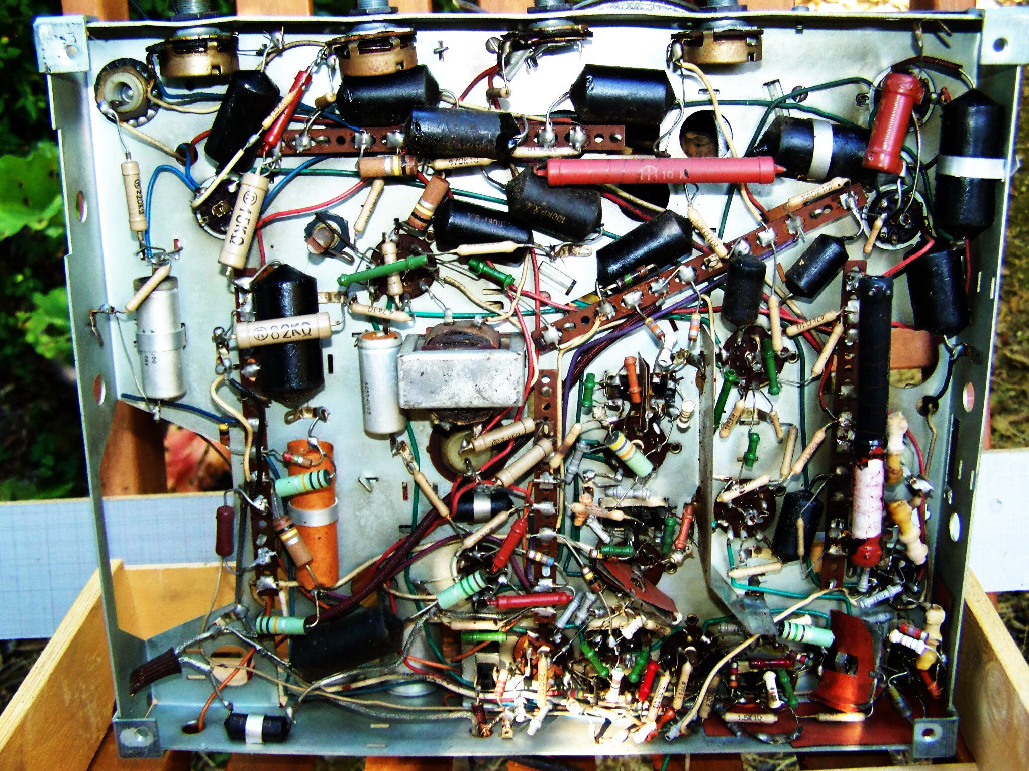

photos du chasis récupéré seul , non dépoussiéré ! semble bien similaire voire identique
Bonsoir Claude , il faut recuperer le transfo lignes (la boite à petits pois) sur ton épave
et la greffer sur ton chassis . Redémarrer le tout en douceur et croiser les doigts !
bonjour Jean Marie
C’est ce que j’ envisage de faire depuis au moins 15 ans :rofl:
Allez !!! Il faut oser …Quand tu entends la base de temps qui démarre ,
ca te fous les poils …Après il faut improviser

j’ ai dépoussiéré le chassis séparé avec un pinceau à poils fins puis donné un coup de soufflette
il est pas neuf mais presque d’ aspect car en très bon état !
et le câblage
ça serait peut être plus facile d 'ééchanger le chassis complet que de démonter la THT ! :thinking:
Je ne sais plus i je l’ ai acquis avec les lampes , mais sur le complet à part les deux lampes de la base de temps lignes ( connues ! ), mais manquantes , je les ai toutes , et les lampes de ce genre de TV sont connues et courantes je suppose
Remplacer la THT c’est 3 vis et 4 soudures Alors GO !!!
Bien sur il y aura quelques problèmes qui suivront mais le dépannage
n’est pas un long fleuve tranquille !!!

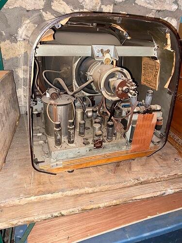

Il y a 3 ans environ, j’en ai acheté un pour 50€, propre, mais il lui manque la THT. Ensuite j’en ai récupéré un second, caisse bois, mais même châssis, 20€. Arrivé à la maison, je l’ouvre, pas de THT. J’ai l’impression que ce devait être un point faible sur ces châssis.
