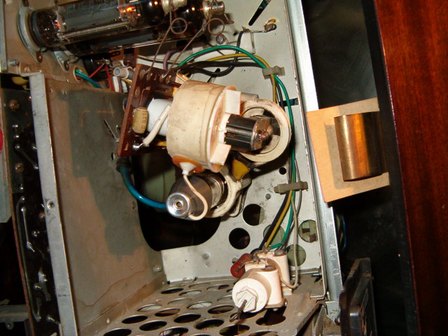

autre truc j ai regarde la v ht sur la ventouse tuble
zero volts !!!
alors que la v gonflee est la eteicelle de 5 MM sur teton pl500 ET PY81
JE suis en train de verifier ma dy802
pour voir si le filament est ok
j en ais mis une seconde occase idem pas de tht
la sonde pomona modele '4000 pompe 1 µa par kv 4 selon test sur mon alim 1800 VDC
j ai bien poussé le pousoir rougE
JE CHERCHE UND DIODE THT en baton siliicium
mais pour l instant j arrive pas a mettre la main dsu
me…
mickael
r…
quand tu as 5mm d’effluvage sur les pl et py, tu doit avoir presque 2cm sur le chapeau d’anode dy ou gy une fois enlevé, si cela disparait quand tu le réenclipse,ta dy est en court jus, ou le cable vers la ventouse, mais si y a rien
même le chapeau enlevevé ( et si l’y a toujours effluve aux py et pl) eh bien c’est l’élévateur qu’a rendu l’ame :cry:
pour t’en assurer, apres 10mn de fonctionement, tu mes tes doigts sur l’élévateur, si c’est tiede, voir même chaud
cet enroulement est hs, si c’est froid, faut voir ailleur (j’te dis pas,mais tu l’as compris, cette deniere manip est a
faire, tv éteint. Sur cette tht, on peut changer l’élévateur séparément,le tout est de trouver le bon sens .

bon dans l ordre
les test de filament dy802 OK sur alim 1?4 V ;6amp
du rouge est la
bon j ai rebranché pour voir si le transfo alumait bien la dy avec les deux spires
j ai laissé chauffer cinq minutes puis test au doigt si dy chaude
oui donc le convertisseur amenne dela puissance
mais le probleme c est qua cette ocasion j ai touche la bobine ht
est la j ai vu que c etait chaud
ben oui la bibine tht est chaude
pas celle du primaire trans
dy802 EN CC OU bien binine tht en cc
puije faire fonctionner le trans sans la dy802
POUR VOIR SI LE DEBIT EST INTRENE
je suis pas sur d avoir compris si on peut oter le chapeau sans risque pour ma bobine tht
au cas ou elle serait pas deja grillee
ca explique pourqois ma tension gonflee etait maigrelette
ca tirait trop sur le transfo
mickael
ben oui, ça doit trop lui tirer sur la gueule, tu peut sans probléme faire fonctiooner en laissant débranché le
capuchon de DY 802(ouGY) si tu n’y tire pas plus d’étincelles (ou effluvage) que sur les PL et PY, c’est que l’élévateur n’élève plus, et c’est pour ça qu’il est chaud, des spires en cc amortissent cette bobine et ces spires
le font chauffer, bon ben c’est pas le tout, mais va falloir aller à la recherche d’une autre tht ou élévateur :cry:
Gérard

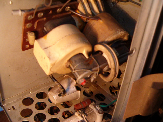

photo tht pour crt n et b 23AXP4
BOBINE THT MARQUEE 14 8
Je,suis a la recherche de cette piece
mais peux t on me dire pourquois elle a claqué
d un seul coup
avant elle etait bien vive
dois je suspecter un cc de dy ou de cable ht qui aurais pete ma bobine
ou c est la bobine qui se serait peté elle meme
Bonjour Mickael.
cet élévateur a laché de sa belle mort, parce qu’il est resté tres lontemps sans marcher, j’ai eu autrefois le cas, il marche bien 1 à 3h , voir plus, puis se fout en c c, c’est une tht facilement démontable, pour ne changer que
l’élévateur, en faisant gaffe au placement de cette bobine, dans un sens on additionne bien les tensions, dans
l’autre sens,la tension des PL/PY vient en retrait, et on tire presque plus d’effluve sur le chapeau d’anode GY
j’ai pensé à toi t t à l’heure, j’ai retrouve sur un message perso d’y a 2 ans, q q un qui a recupèré des vieilles pieces neuves de tv. des fois que… comme il est interressé par autre chose, je lui ai balancé un texto. à plusss
Gérard
ah, j’oubliais, si tu ouvre les ferrites de cette tht, tu fait gaffe à l’éventuelle présence de 2 micas à l’endroit de rassemblement de ces ferrites, tu prendras bien soin de les remettre, c’est elles qui reglent l’entrefer.
pour décoller ces 2 circuits magnétiques, il faut les frapper légèrement , si ils cassent : cyanolite.
G
Gerard

suit a la bobine tht
qui chauffait et ne donnait plus de tht suite a des court circuit interne je l ai
remplacé par une neuve
la bobinne tht ne chauffe plus j ai douze milimetre d arc sur anode de la dy802
mais que '4 KV sur le tube crt
la tenion gonflee fait 550V avec un circuit cent k ohm et cent nf et volmetre un meg ohm
j ai donc redemonté et mis la bobine dans l autre sens
c est pire
il n y a plus d arc sur la dy802
j en deduit que la bobine est a remetre dans le sens initial
mais alors pourquois j ai que '4KV
J ais fais l essai avec deux dy802
Si quelqu un peux m aider …

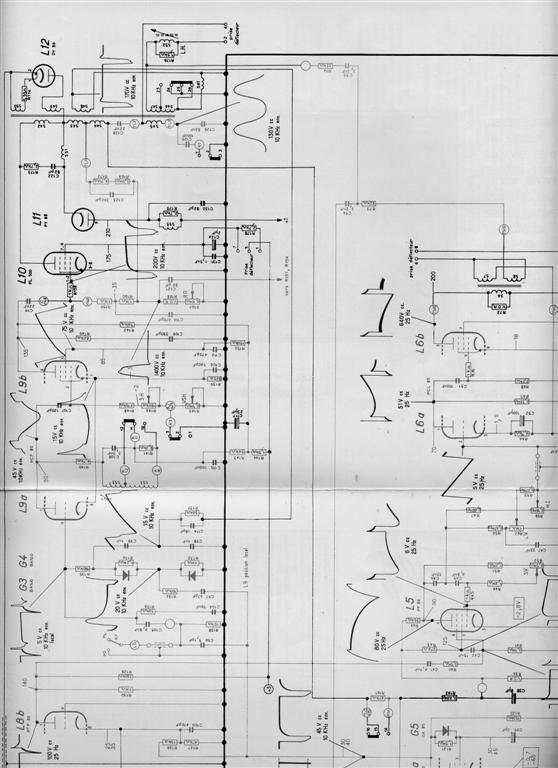

Je suis de retour,j’ai la doc compléte du TF2352.
qu’elle partie du schéma veut tu ?
Joël
bonjour joel
je suis interresse par le schema de la platine tht dy802 RECUP PL50X Capa recup et
circuit vertical ou il y a le pot rouge
jai bien une doc philips qui ressemble mais c est pas le tf2352
MICKAEL
Bonjour Mickael.
Voici le plan.
Bon courage

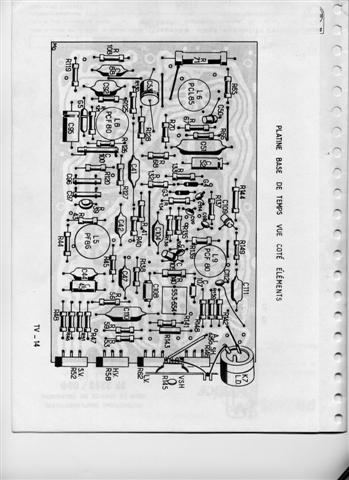

MERCI POUR LES PLABN JOEL
EN FAIT JE VOULAIS PLUTUOT L IMPLANTATION DU CIRCUIT VOIR PHOTO
SI TU LA ;;;
PAR CONTRE COMME JE MANQUE DE PRATIQUE
PEUT TU ME DONNER LA LONGEUR NORMALE DES ARC a l etirement sur les trois laampes
a leur anode
balayage h
recup
valve tht
ce que je pige pas c est que j ai douze milimetre d arc sur le teton valve
mais seulement quatre kv sur ventouse tube cath
mickael

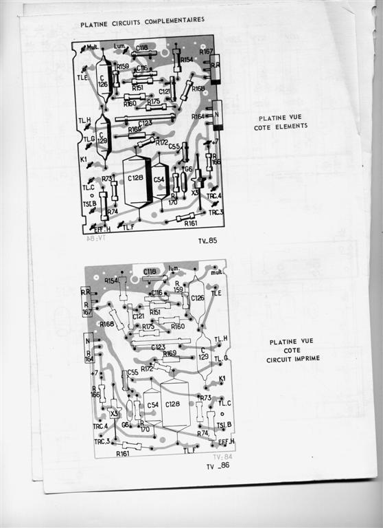

suite
joël
merci Joel
