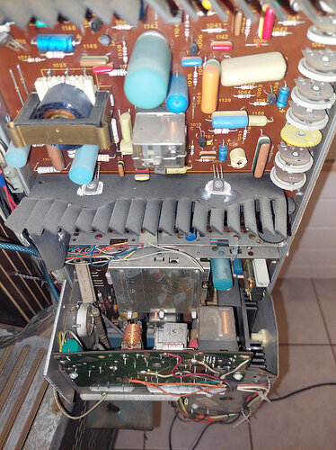

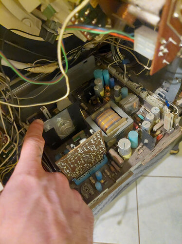

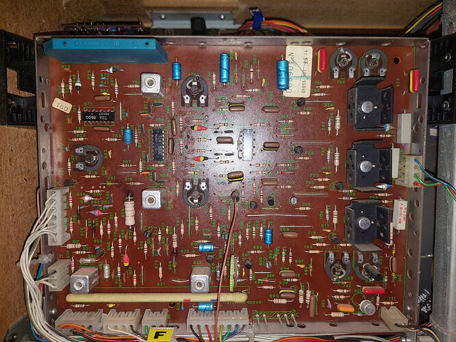

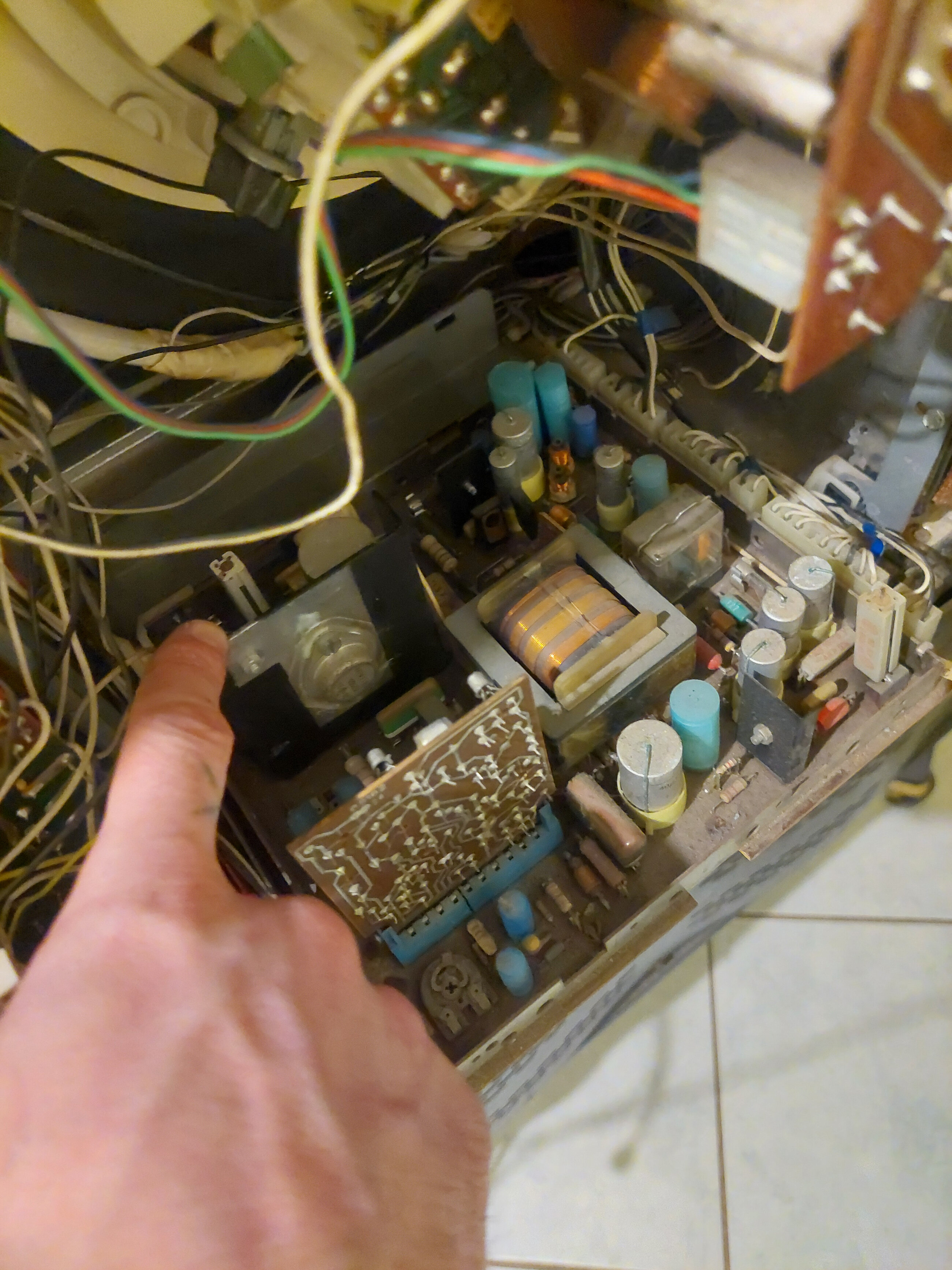

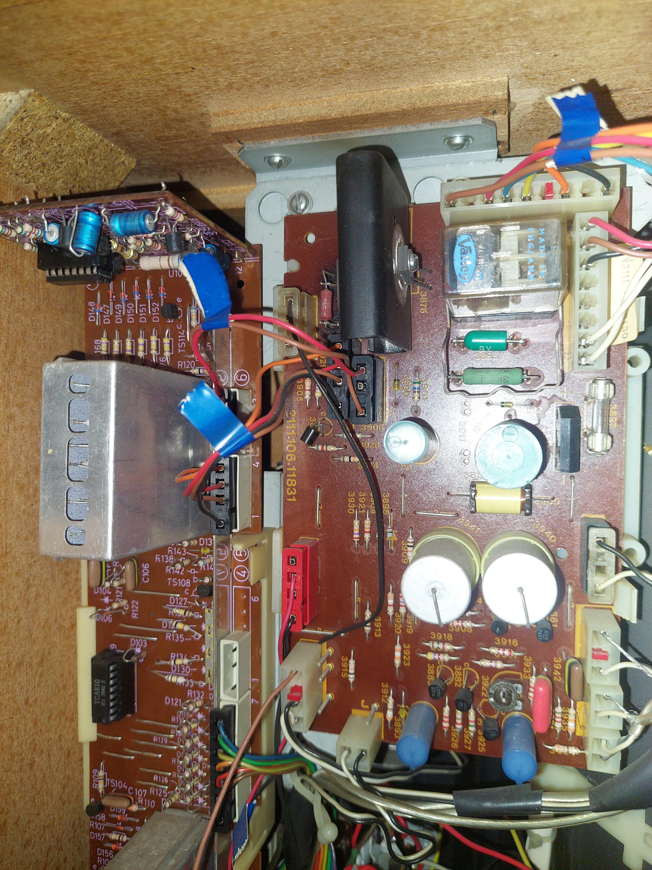

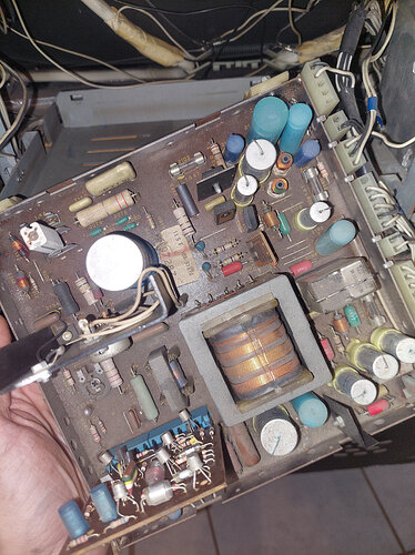

Bonjour à tous aujourd’hui j’ai été récupérer Un Philips tvc 5 , Avant sa mise en tension, Pour inspecter Si tout était en ordre Et Greffer accable d’alimentation car je ne l’ai pas , J’y ai vu un fusible de cramer et un condensateur sécurité cramé J’ai changé le fusible ,Mets rien n’y fait un Il re-crame aussitôt Le tube ne s’allume pas et ni de son , Il n’y a que le bouton qui s’allume , et un
relais qui se mets en fonctionnement

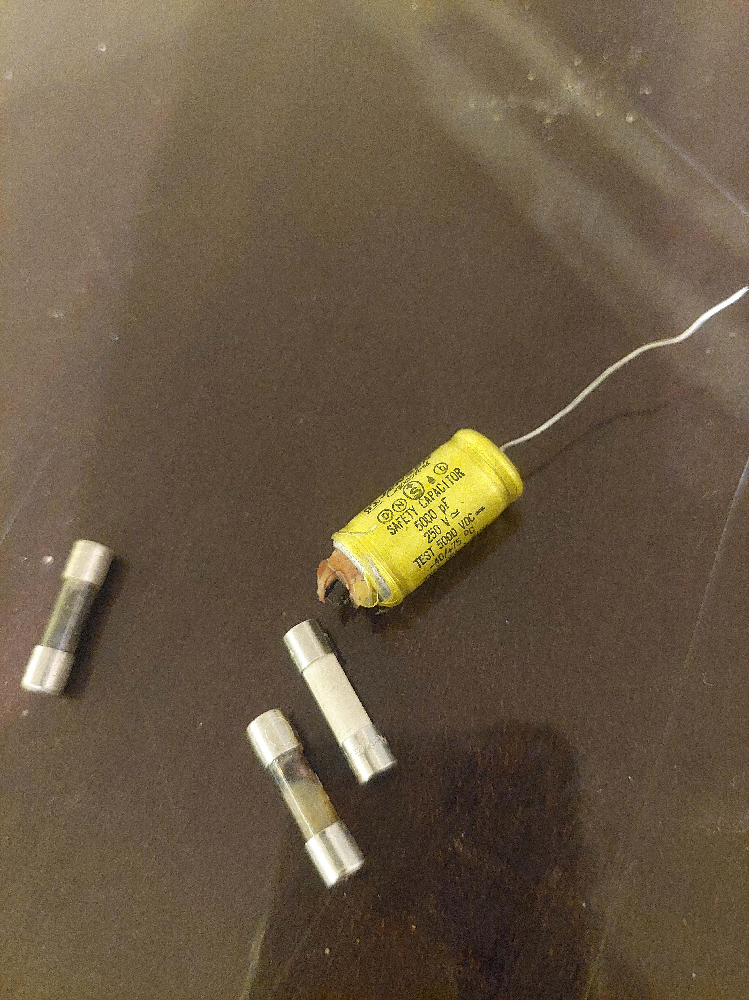

Le fusible a cramée ici
Le condensateur à cramer ici
As tu une lampe pour dépanner?

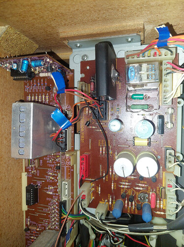

Je pense qu’il y a un gros cours circuit au niveau de la carte d’alimentation les condensateur peut etre ? , J’aurais besoin d’un éclaircissement , Car la c’est beaucoup plus compliqué qu’une télé a tubes.
Une lampe avec une douille branché avant le téléviseur ? Oui
Et oui j’ai une lampe pour éclairer l’intérieur
Oui, en série :
C’est l’"anti-parasite " , on peut s’en passer .

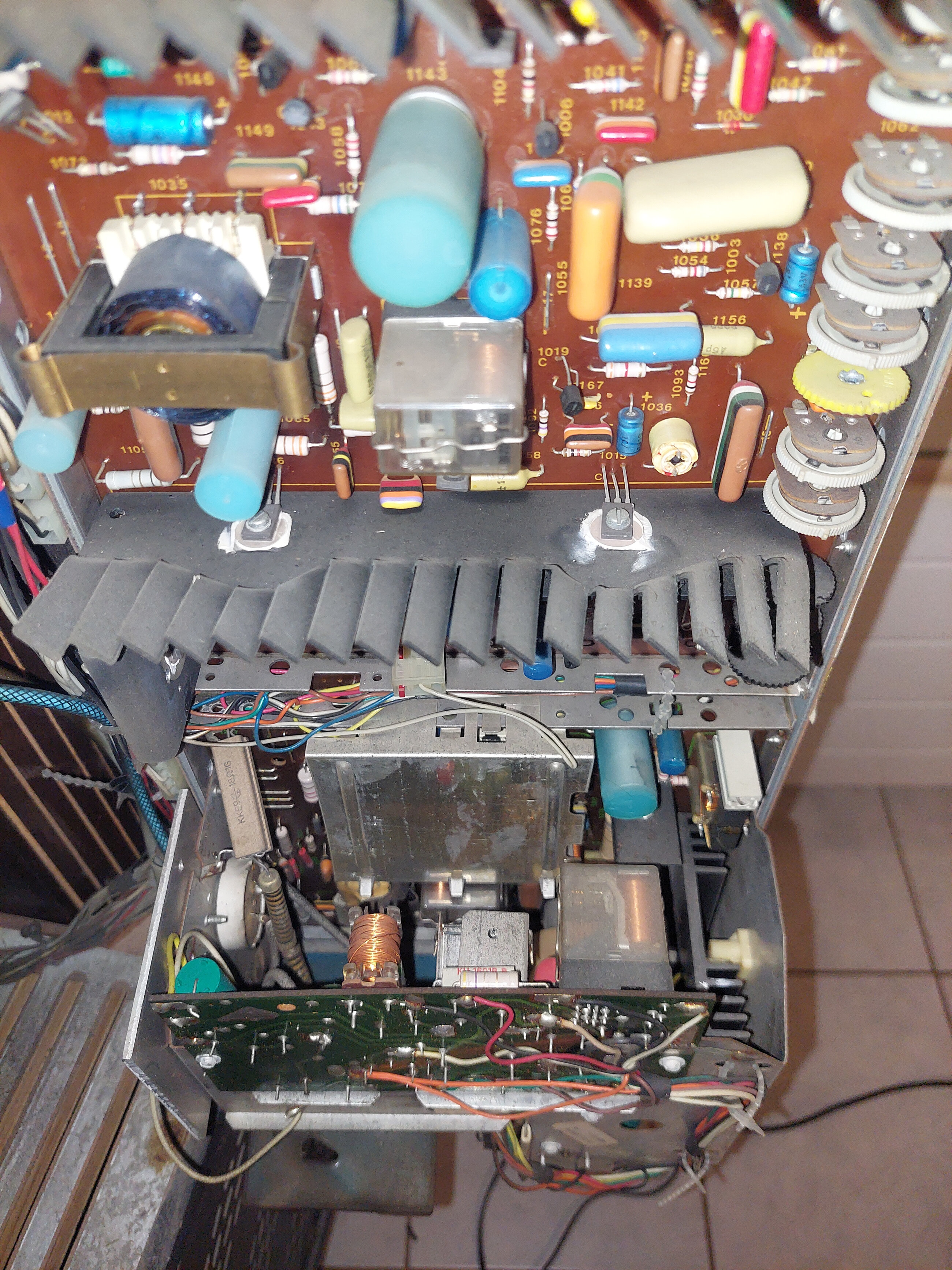

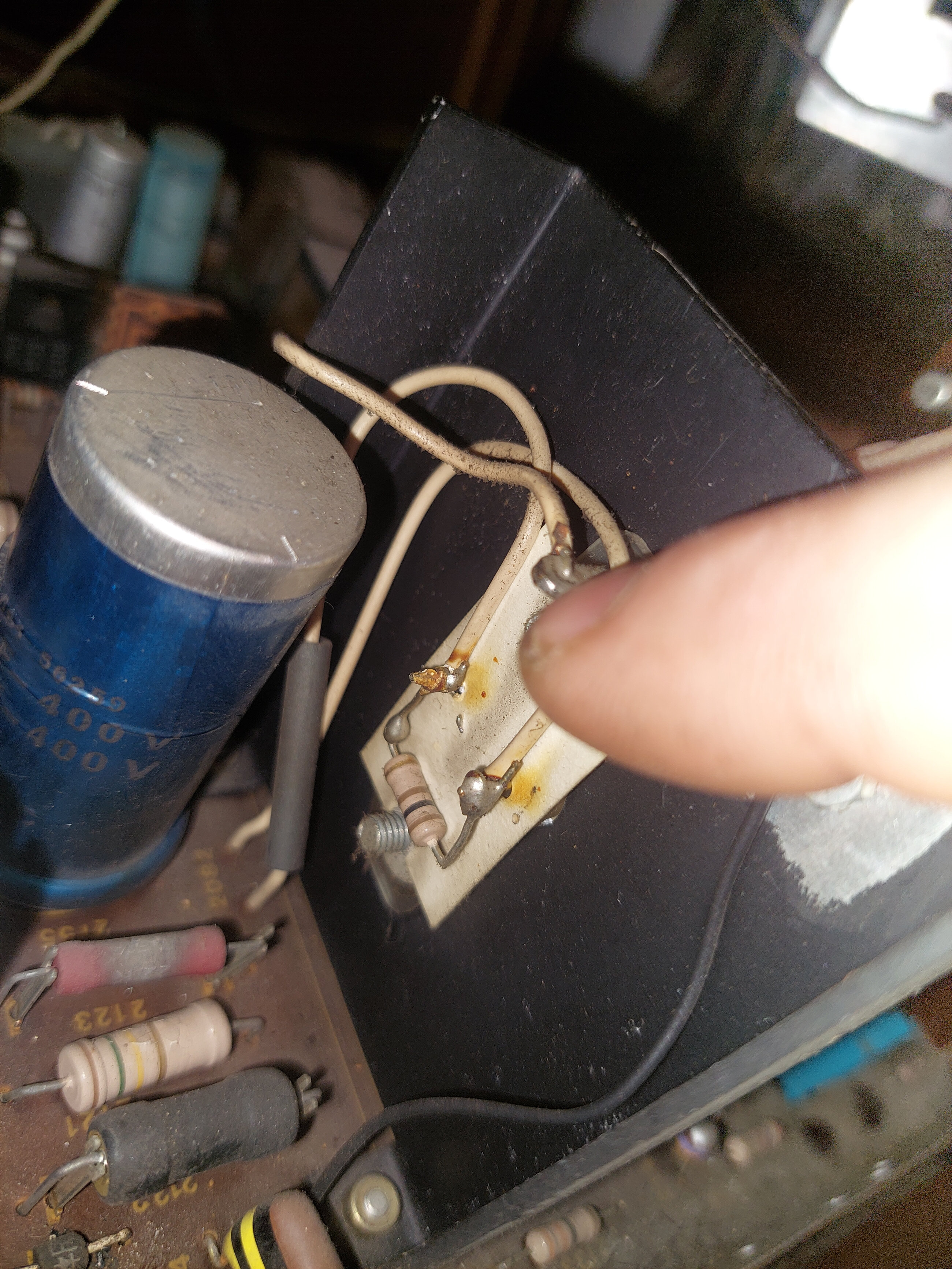

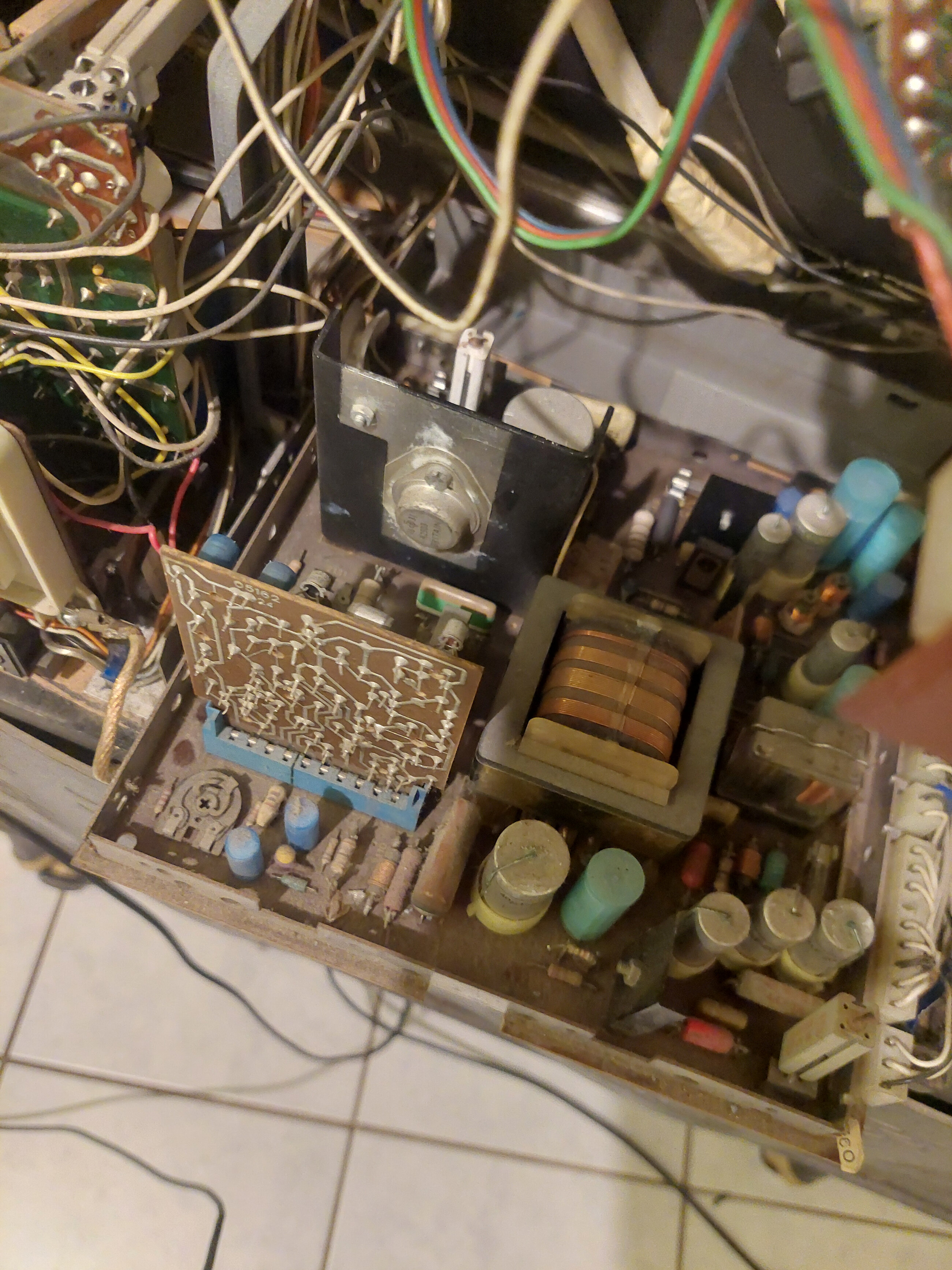

dessoude les fils arrivant sue la base et l’émetteur du "BU xxx " et controle le à l’ohmmètre : il est probablement en court-circuit
OK je vais le désouder et leur regardé
Oh oui je pense qu’il est complètement cuit
Oui, car c’est le plus courant comme cc dans l’alim ! ! !
Mais, ensuite, il faudra voir avant de le remplacer pour que le nouveau n’y passe pas aussi !

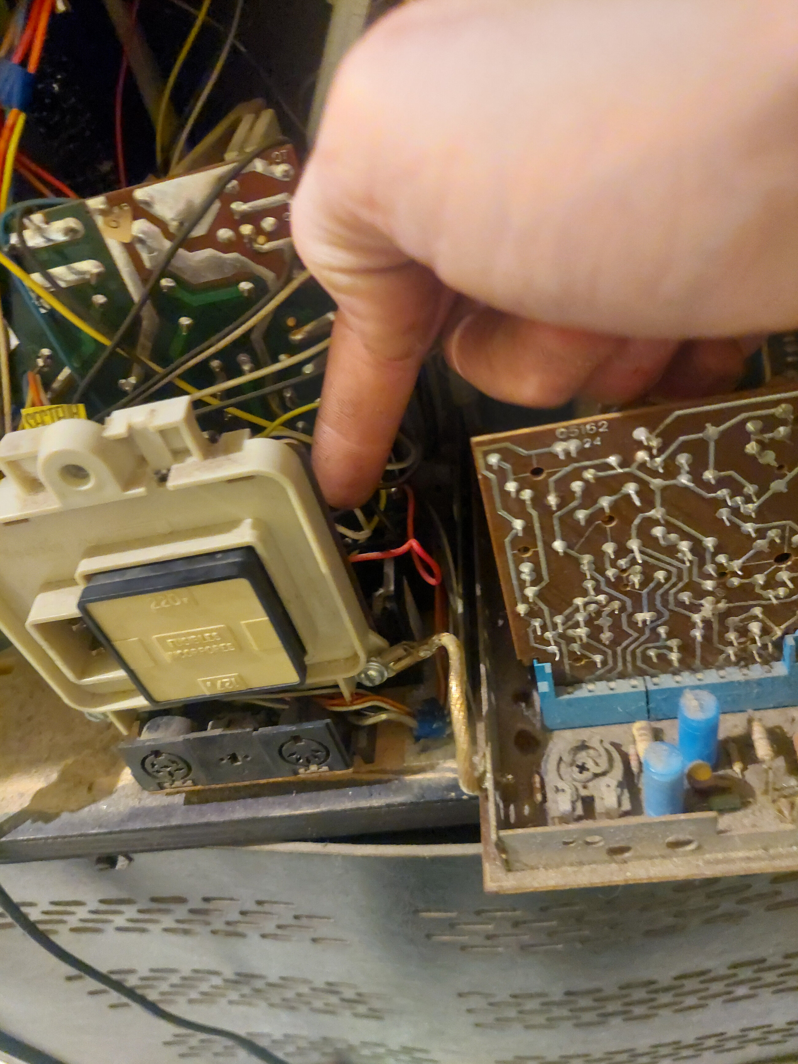

Là, il y a aussi le culotage ! ! ! (à la droite de la photo ci-dessus) voir le message au-dessus !
Et là, il ne faut pas penser, mais mesurer après dessoudage des deux fil et autres !

Eh oui effectivement il y a eu un bon coup de chaud je pense vu la résistance de vingt-deux kilo-ohm
Bonsoir et bonne nuit . . .
Mais si la résistance mesurée fait encore 22 kOhms laisse la là !

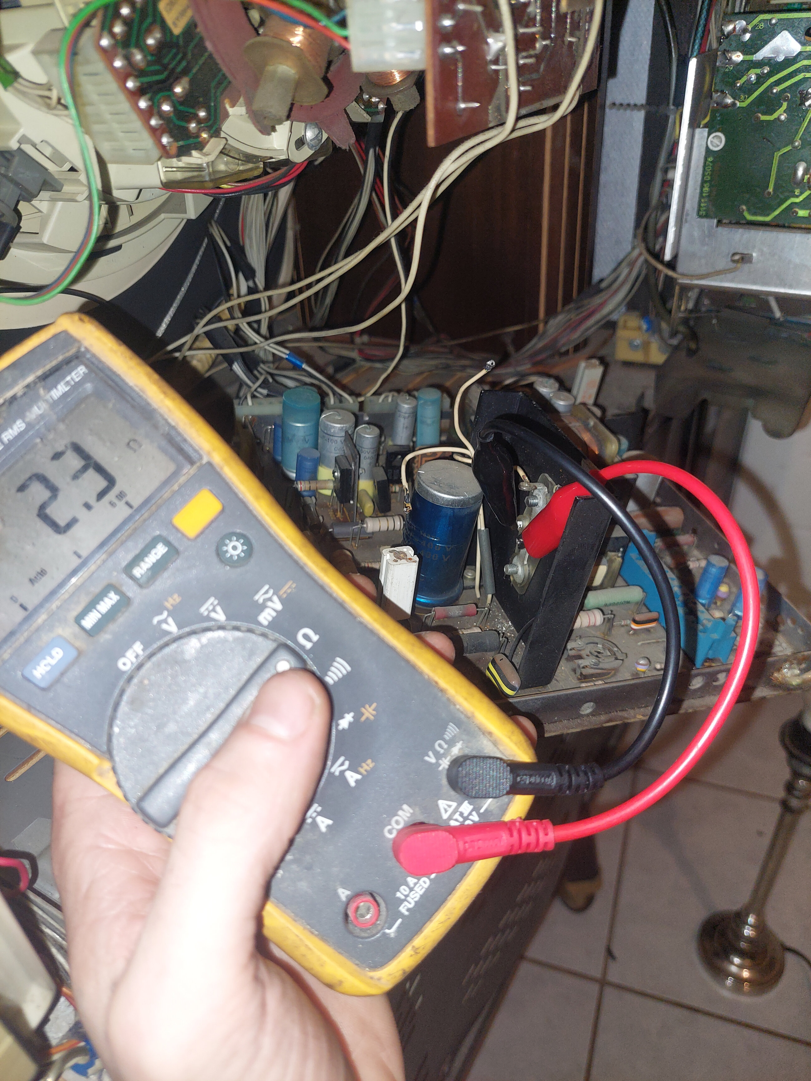

Il faut voir au bornes B et E du transistor si il y a quelques Ohms% vers le collecteur (boitier du transibul) et si oui, il est en Court-circuit !

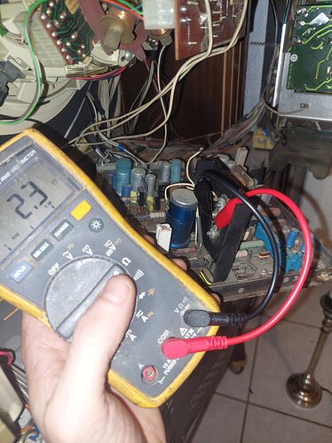

Alors du coup je l’ai desoudé il sort 2,3 ohm
Si c’est de E vers C ou de E vers B (mais sans la résistance) :
on voit mal où sont tes pointes de touche
MAIS
Il est cui cui cui ! ! ! à changer mais il faudra tester le pourquoi avant de le mettre sous le jus !

D’accord bah je vais le commander je l’aurait
la semaine prochaine
