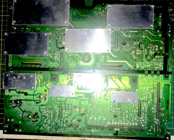

Une voisine m’a confié la carte alimentation de son téléviseur Panasonic plasma TH-46PZ86FV
probléme = ne s’allume pas
ce poste est resté en attente dans son garage et elle en a acheté un autre
vu la taille elle ne m’a confié que la carte alim
un jeune bricoleur avait changé les 3 x condos 900 mF 230 V en haut à gauche sur la photo pensant qu’ils étaient en cause = à tort = dessoudés en mesure ils sont dans les tolérances !
j’ai testé les autres chimiques polarisés = tous ok
les résistances…diodes…ok
mais il y a 3 x transfos noir et jaune sur ce circuit et celui marqué par une flèche a les 2 bornes à gauche sur la photo en cc = 0,0000 Ω
je ne sais si la mesure est anormale
mais je voudrais en avoir confirmation
elle ne souhaite pas faire de frais importants sur ce poste
et en plus n’ayant pas le poste en entier je n’ai pas pu savoir si la led clignote et combien de fois en façade ! ( code erreur )
photo =
merci @+
Bernard

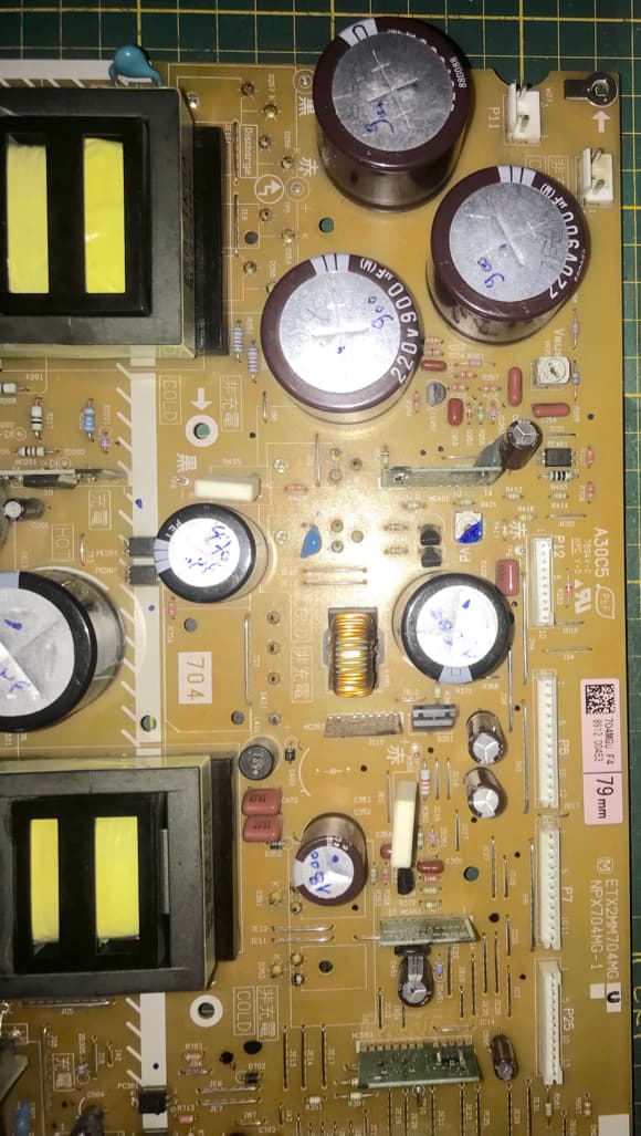

Salut Bernard,
En fait, c’est une panne dans la partie hachurée sans doute … (partie réunie au secteur : Danger !) et, les deux condos dont la photo ne permet pas de voir les valeurs sont peut-être, eux, en cause !
Il y a eu un clignotement à la mise sous tension ??? sinon, il faut voir ces condensateurs, les transistors avec radiateur, les diodes en pont qui sont juste connectées avec au moins un de ces condos.
Et, en plus, le ‹ transfo › que tu mesure avec 0 ohm est sûrement une double self de filtrage et donc pas coupée et ok …
Il faudrait une photo (plus nette et plus de pixels) comme la première, plus une du dessous du circuit, puis une de la partie hachurée bien cadrée …
Je vais voir si je trouve un schéma de ce TVC …

bonjour,
au primaire vérifier si r 20 ohms ciment ok
fusible 5 A
pont diodes primaire
si F 5 A hs pas bon signe
(le découpage met en jeu un circuit spécifique Pana )
alimt commande primaire par alim capacitive au démarrage puis par circuit dédié
il existe un kit alim primaire
dans tous les cas vérifier si la condensateur d’accord découpage entouré gaine noir (au dessus de la self secteur avec fléche rouge ) pas éventré ect
voudrait dire que la puissance découpage hs qui aurait entrainé le primaire
tv plasma de 470 w conso !
je préfére de loin cette technologie plasma mais malheureusement trés gourmande :grinning_face_with_smiling_eyes:

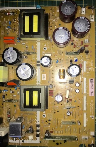

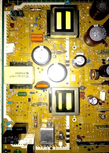

Merci Pr Tournesol ! Bonjour à tous
La R 20 Ω cementée = ok
Fusibles 5A = Ok ( il y en a 2 idem)
le pont de diodes = à première vue …pas vu
le condensateur gainé noir = 47 nF = il est nickel et une patte dessoudée = 47 nF
dommage que je n’ai pas le poste en entier mais vu la taille …!
j’aurais pu voir le code erreur
voir photos plus claires ( .? )
sur vue de dessous = pour changer les 3 x 900 mF le jeune avait un peu massacré la fixation d’une patte = j’ai essayé de remédier
il avait bien mis les 3 x neufs par shunts externes…j’ai remis les anciens ok
merci @+
bernard

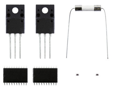

Autre voie en attendant :
Acquérir le kit de réparation du 2ème lien (en +ieurs exemplaires) car il semble que ce soit seulement la partie ‹ HOT › qui ait des pannes … :
The includes all necessary components to repair common failures on the main power supply board. Symptoms include no power and 2 or 10 blinks of front light.
Ce kit n’est pas marqué, lui, « out of stock » donc aller vite …
Le plus sûr étant de tester les clignotements sur le TV …
Le vieux Tryphon

solution de commander le kit ? = si ce n’est pas ça c’est risqué
il comprend = 1 fusible ( ? ) 2 x transistors (? ) et 2 x CI …?

Si tu as de la place et du temps, récupère le reste et le kit comprend, en plus deux éléments CMS …
Mais vérifie que le clignotement est là en remettant la carte en place … d’abord …
