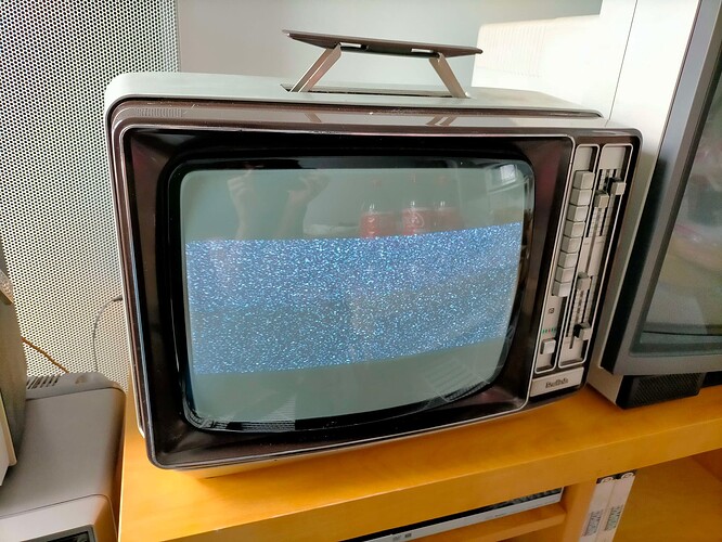

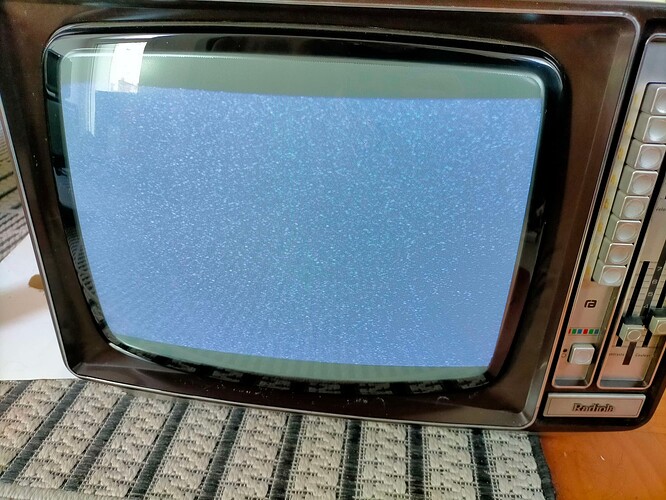

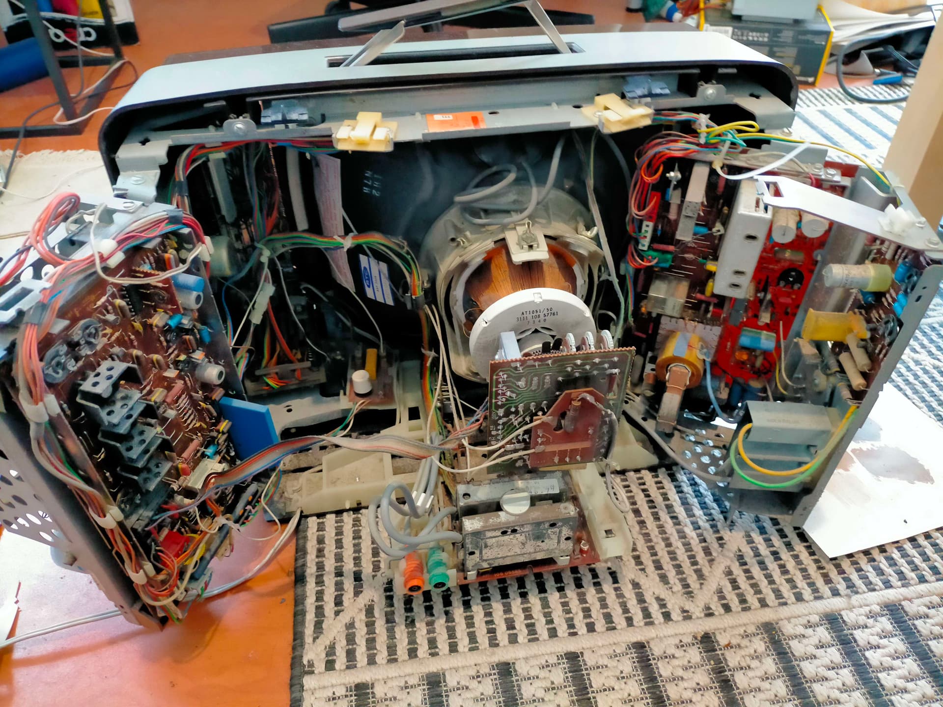

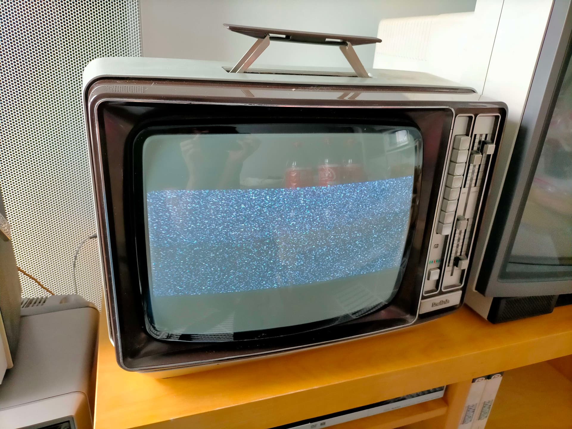

Bonjour, je viens d’aquiérir une télé Radiola 14C681 (je crois que c’est le même chasis que le Philips 14C681) et après l’avoir mis en route j’ai remarqué que l’image était réduite de moitié. Du coup je me suis dit « Oh, j’ai juste à ajuster les potentiomètres et puis voilà! », petit problème est qu’une fois ouvert j’ai remarqué qu’aucun des potentiomètres n’avais d’indication sur ce qu’ils font. J’ai bien essayé de trouver des schémas mais je n’arrive pas à trouver pour ce modèle précisement.

Ok j’ai trouvé (j’avais regardé les schémas pour le chasis TVC7, du coup j’ai mis du temps pour m’en rendre compte).
J’ai monté le potentiomètre au max (c’était à la moitié par défaut) et même là ça rempli pas l’image. De plus plus, l’image tremble une peu de haut en bas. Du coup je me demande ça ça serais pas un condensateur défectueux.
première chose : vérifier les tensions d’alimentation
Directement sur l’alim ou sur le plateau où y’a les potentiomètres ?
Peu importe , que ce soit sur l’alim ou sur la partie alimentée de la platine Base de temps, la tension doit y être la même !!!
Sur le schéma, je n’ai trouvé qu’un seul fil d’alimentation (tout du moins je pense) de 39V. Vu comme je n’ai pas de multimètres sous la main pour l’instant je ne peux pas tester l’alim.
Si le 39 V n’est pas correct, rien ne sert de manipuler les potentiomètres de réglage .
Si tu veux intervenir, il te faut au minimum un multimètre :wink:
