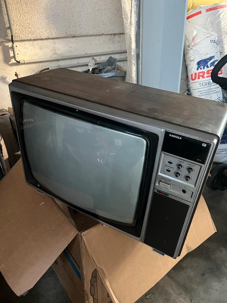

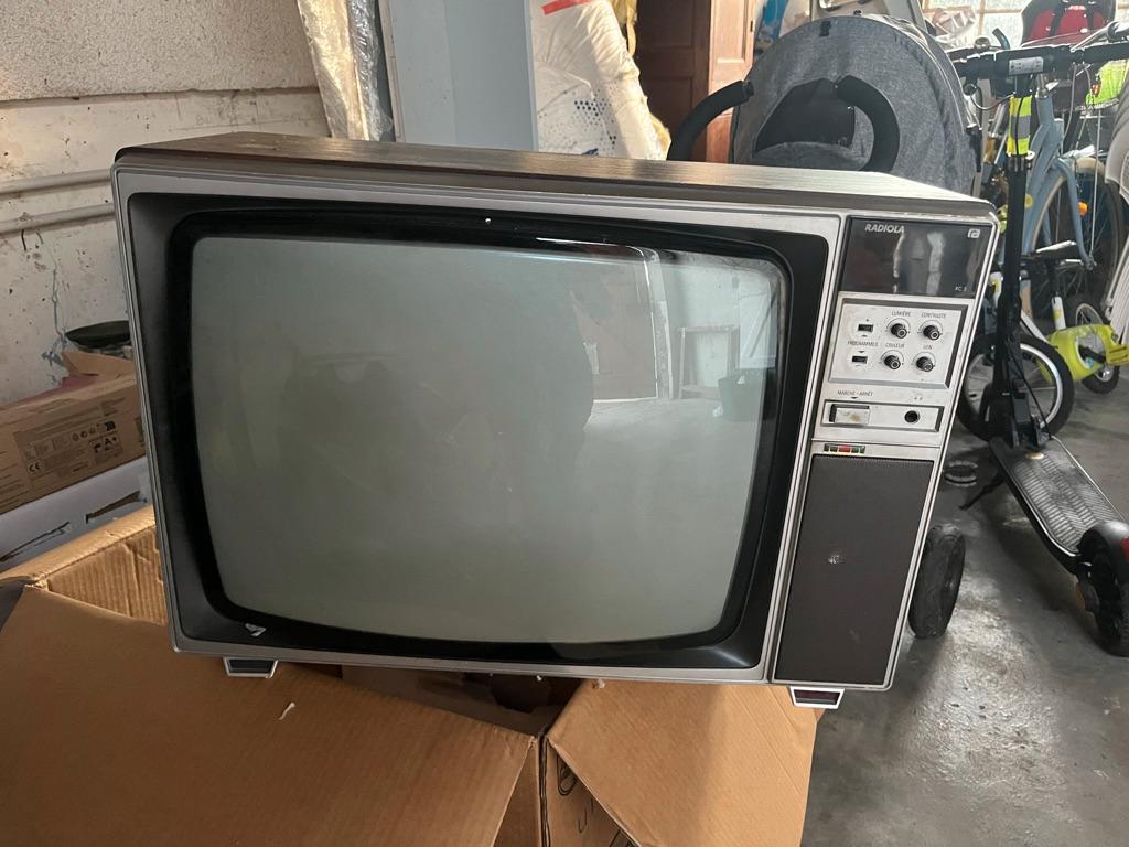

J ai trouvé une annonce avec un tv radiola couleur.
Malheureusement le tv n est pas identifiable d après les photos.
Avez vous une idée du modèle de tv et sa date de fabrication.
Quelques photos
Il faut demander une photo de l’étiquette signalétique ou si elle est absente que le vendeur enlève le panneau arrière.

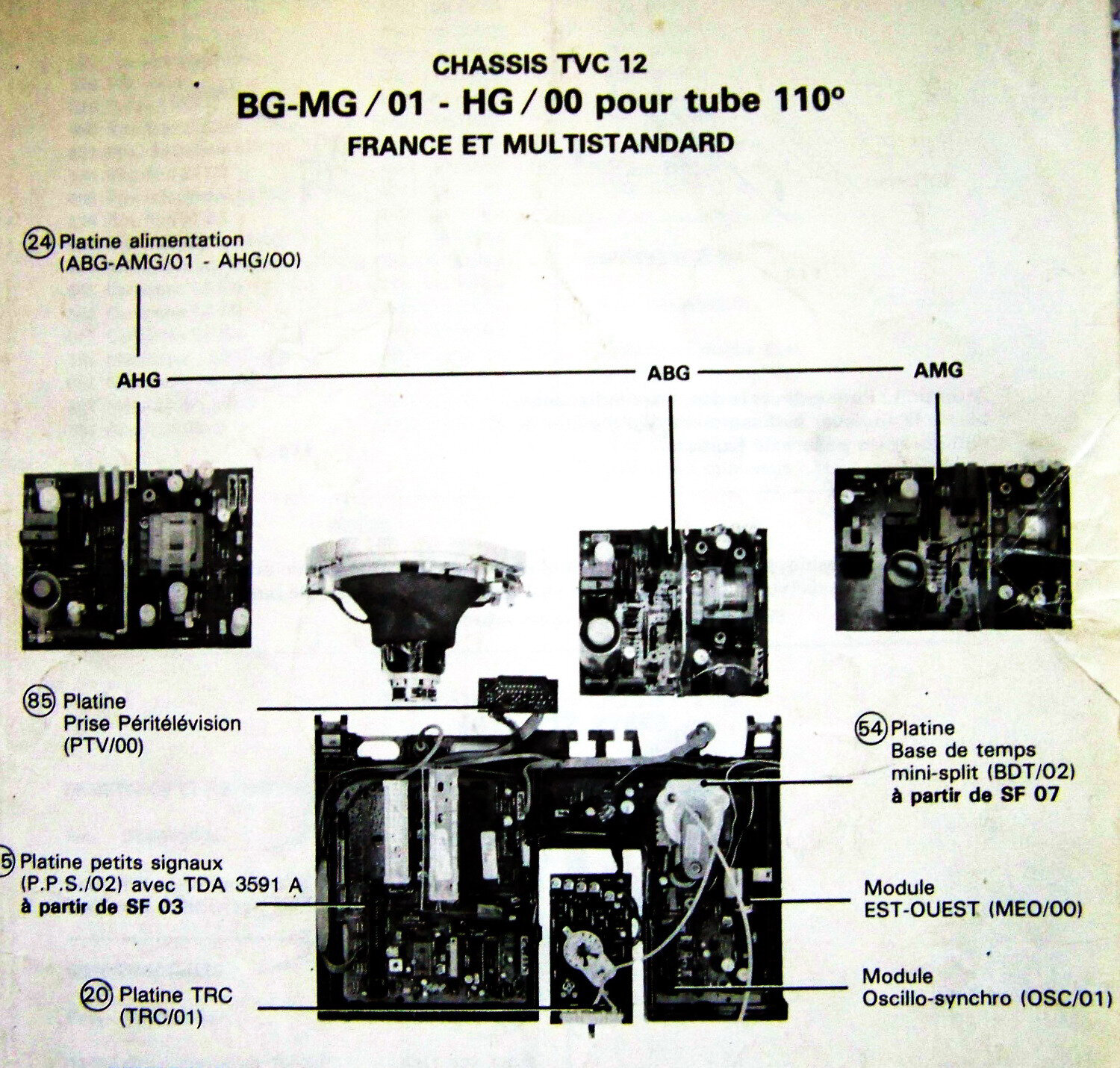

Cela semble être un TVC12.
Il n’y a pas d’étiquette à l’arrière ?
je pense aussi à un TVC12 :wink:

Apparemment il n y a d étiquette au dos
Je pense à un modèle 1983 à 1986.
Le chassis tv12 est un bon chassis.

à priori sans doute. tous les tvs de cette époque avaient une péritel
pour une radio , les vendeurs acceptent pour la plupart d’enlever le carton et de faire une photo du chassis , parfois même ils en font plusieurs détaillées , mais pour une TV , souvent ils refusent de peur de faire mal ! :thinking:
Il se peut que ce soit également un TVC14, même ébénisterie et capot.
C’est la position de la prise d’antenne qui peut le dire: si elle est à la même hauteur que la péritel, c’est un TVC12 à coup sur. Si plus en hauteur, c’est un TVC14.

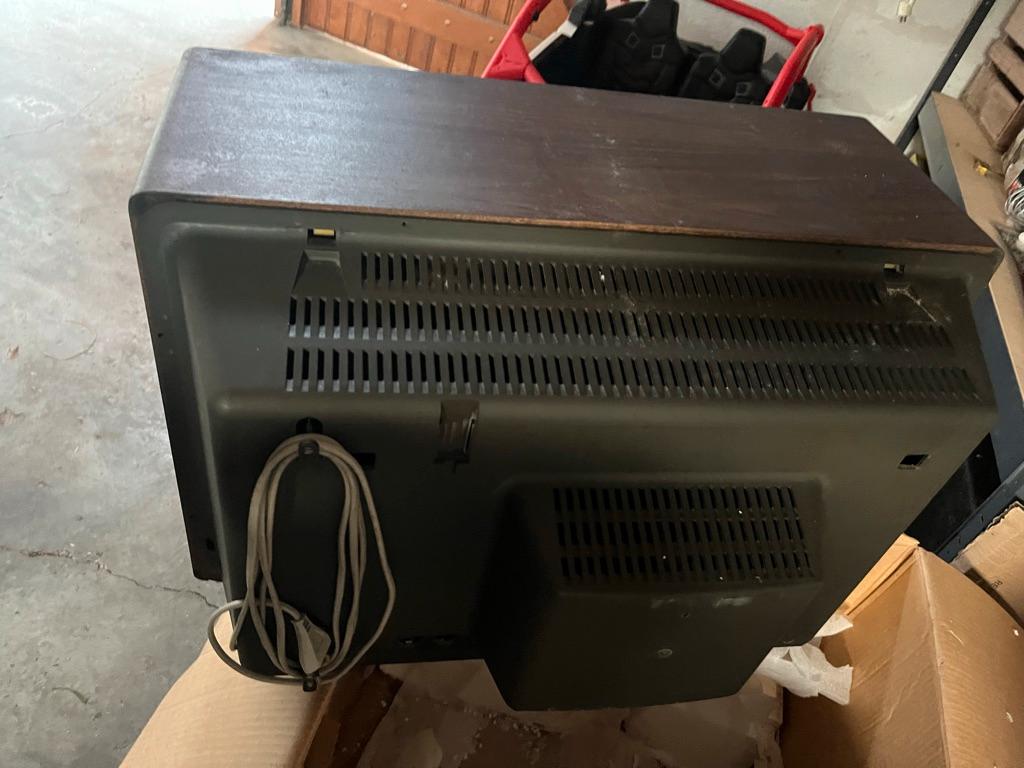

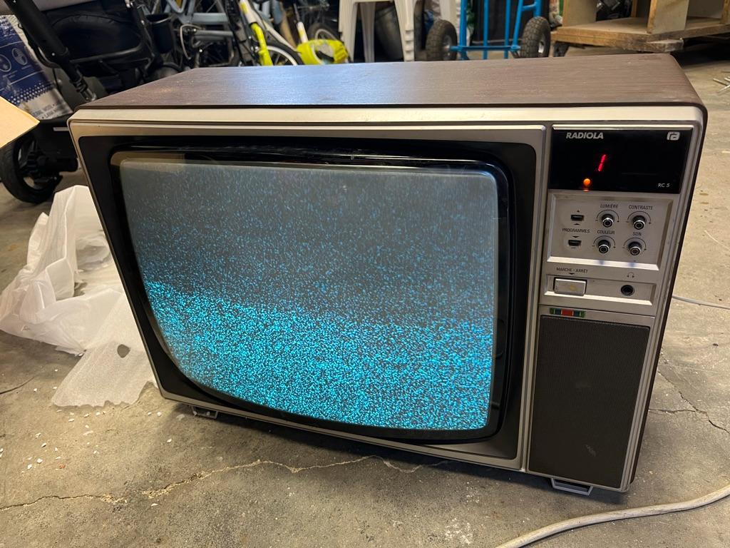

En regardant le capot arrière c’est un tvc 12. Par contre la neige colorée sur le tube me laisse perplexe. Est-ce un défaut de la photo ou un problème de tube cathodique ?
je ne vois rien d’anormal à la neige sur l’écran :wink:
Si, c’est verdâtre sur la partie basse de l’écran mais ça peut être dû à la prise de vue.
