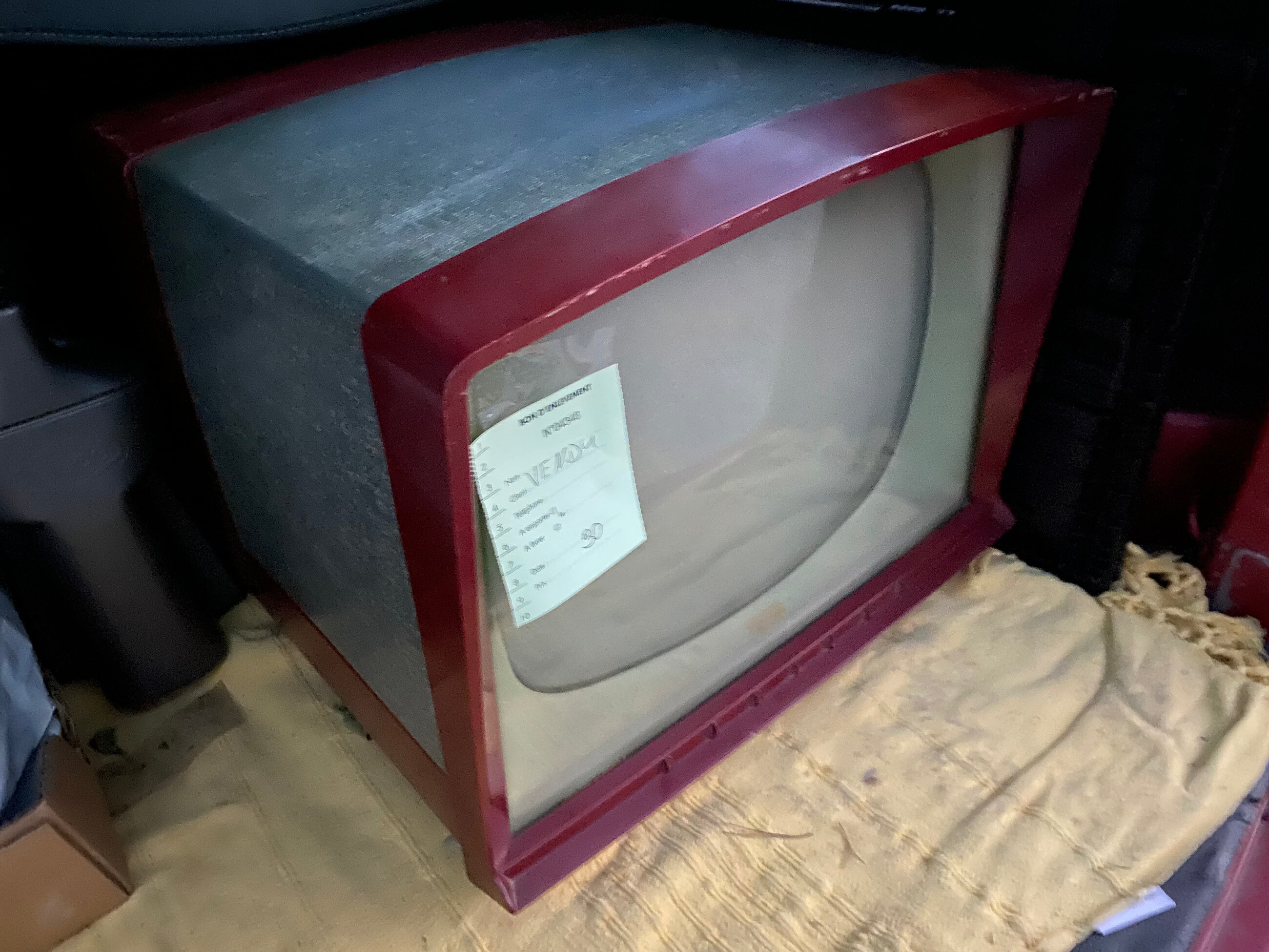

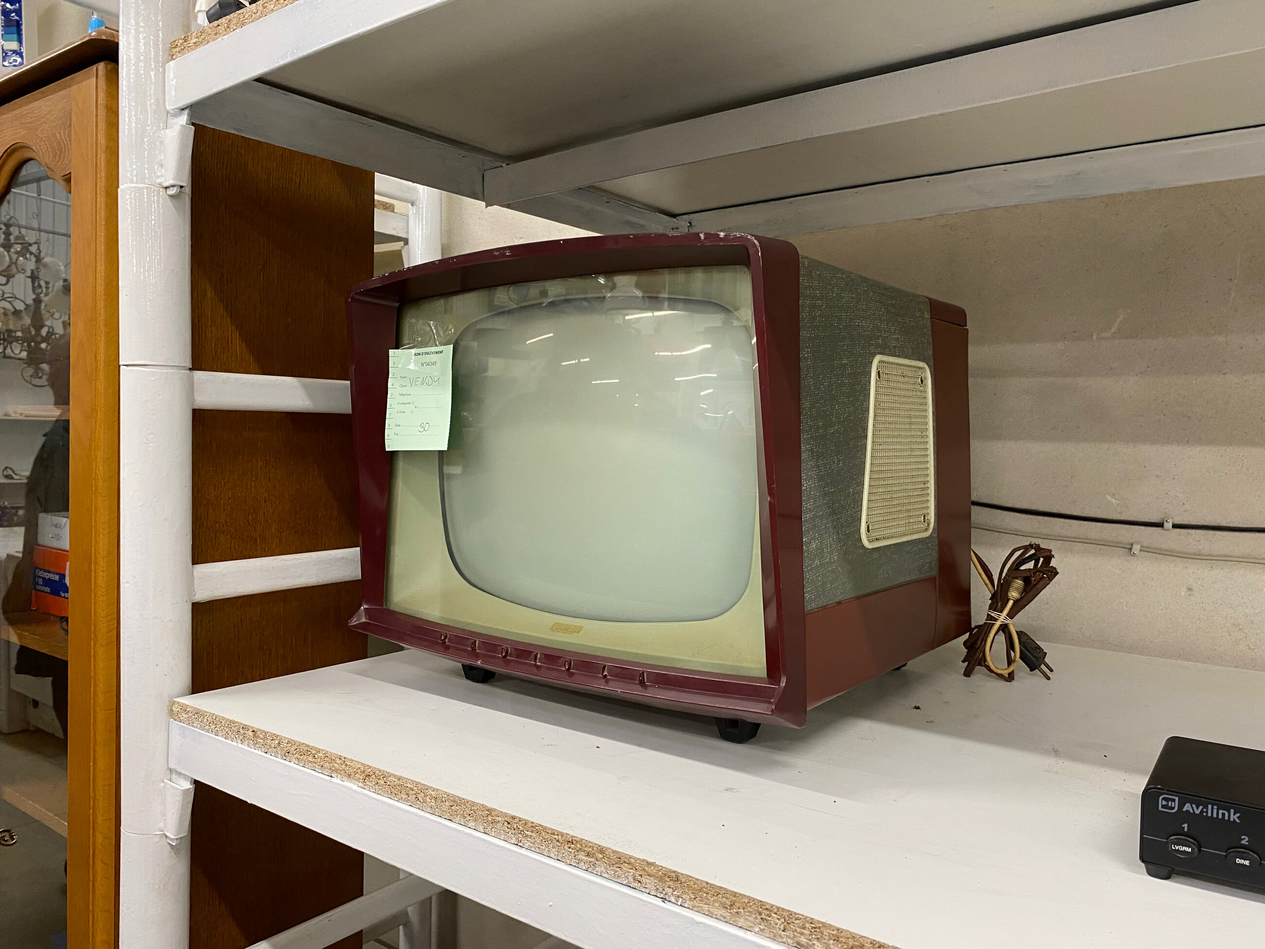

Bonjour à tous
Elle m’ a fais de l’œil, que dire de plus ?
Elle a l’ air en Bakélite, dans son jus, en bon état cosmétique je n’ ai pas pus résister
Je développerai un peu si vous êtes intéressés
La voila dans le coffre, qui connaît ce modèle?
Bonne soirée à tous
le modèle pourrai être :RT4395
C’est la version Radiola du Philips TF1795A « tout écran ».
Mes parents en avaient eu un à l’essai pendant une semaine lorsqu’ils cherchaient leur premier TV (ils ont pris un Schneider finalement).
La plus grande partie du coffret est en tôle.
Attention, appareils tous courants.
Souvenir… Le téléviseur de mes parents (le Philips) mais en gris foncé.
Elle est très belle. Intéressé par la suite !
:thinking:
Radiola - RA 4395 Dioramic 59 TV
ou
Radiola - RT 4395 A TV

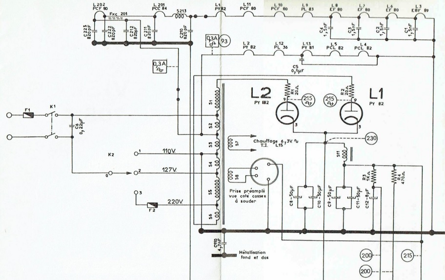

Ce n’est pas ‹ tous courants › mais il est équipé d’un auto transfo dont le 110V est raccordé à la masse.
Il faudra lui adjoindre un transfo d’isolement si on installe des entrées audio / vidéo

2e solution : modifier votre TV de 819 en 625 lignes + entrée vidéo. Transfo d’isolation obligatoire si chassis « chaud » (sans transformateur)

Exact, j’aurais dû dire « châssis chaud ». :wink:

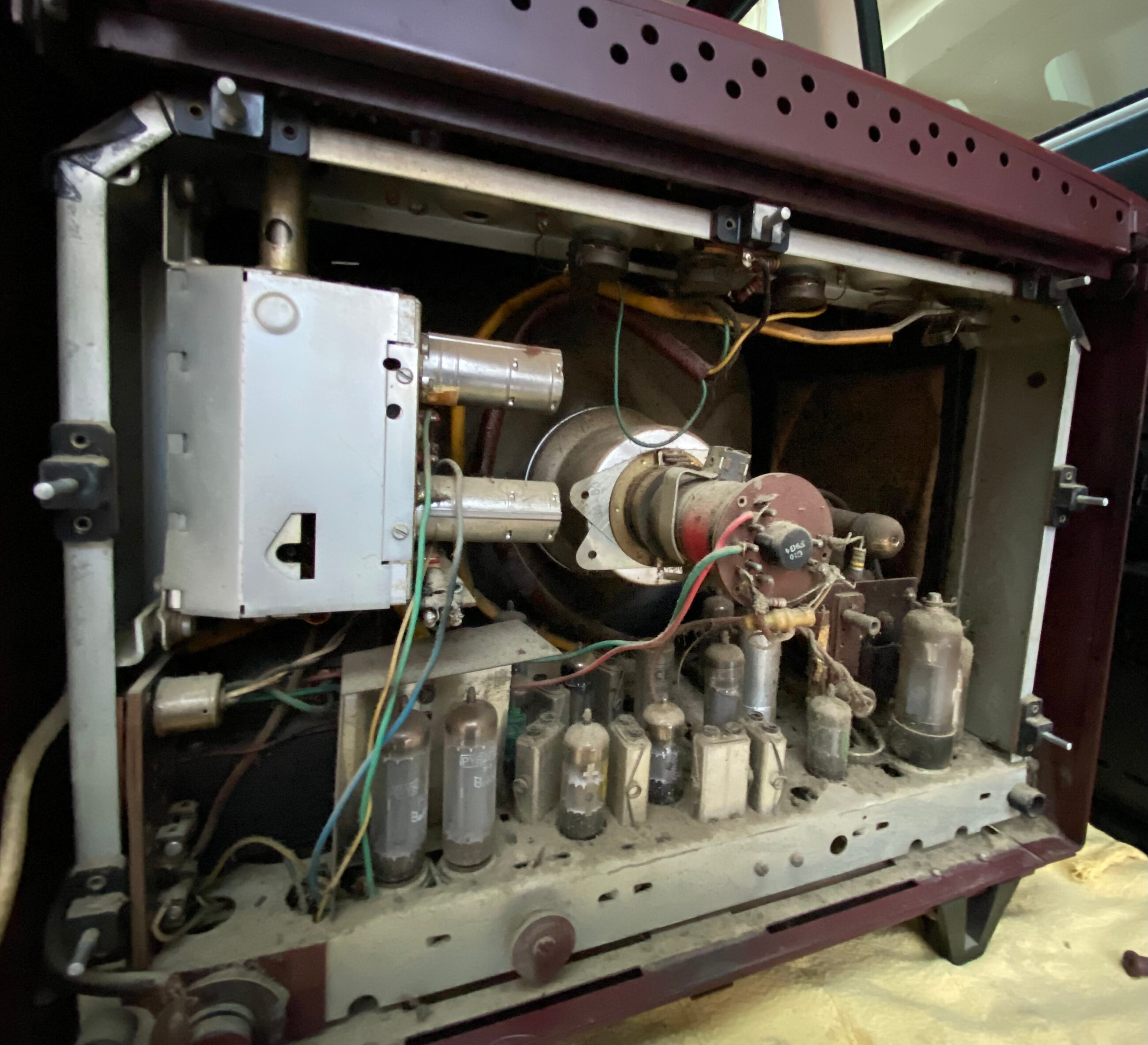

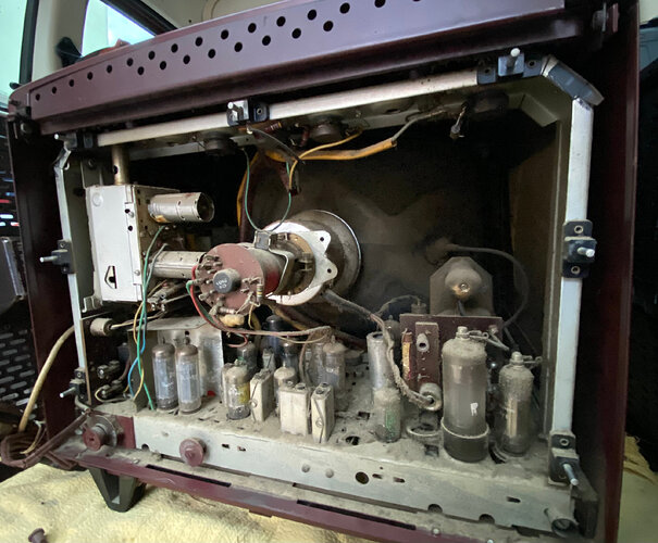

Bonsoir
Voici quelques photos de la belle
La plaque signalétique encore est présente en partie
Son panneau en bon état
Le châssis parait complet
je crois qu’ elle a sa poussière depuis son origine

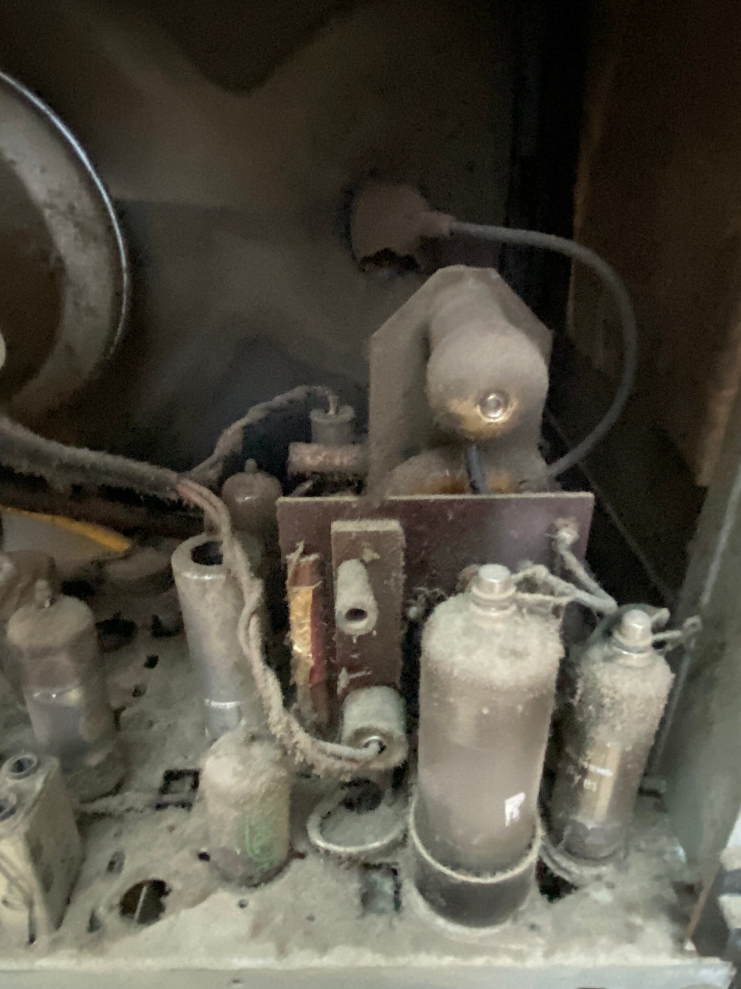

La ventouse de la HT raconte sa vie
Si vous voulez d’ autres détails, n’ hésitez pas a demandé
Bonne soirée à vous tous
Bien vu @Ladere_Jean-Pierre ,je crois lire sur mon étiquette signalétique: RA 4395 A
Un modèle trés approchant de ces deux réf
Bonsoir Thierry,on verras cela si tu a l occasion de l amené ,mais faut pas faire des grosses dépenses la dessus ,voir THT état du tube etc…
NE L ALLUMA PAS
Bonne soirée,
Michel.
-------------------Pour l écran plat je blagué Mais j en ai vu!bof!
