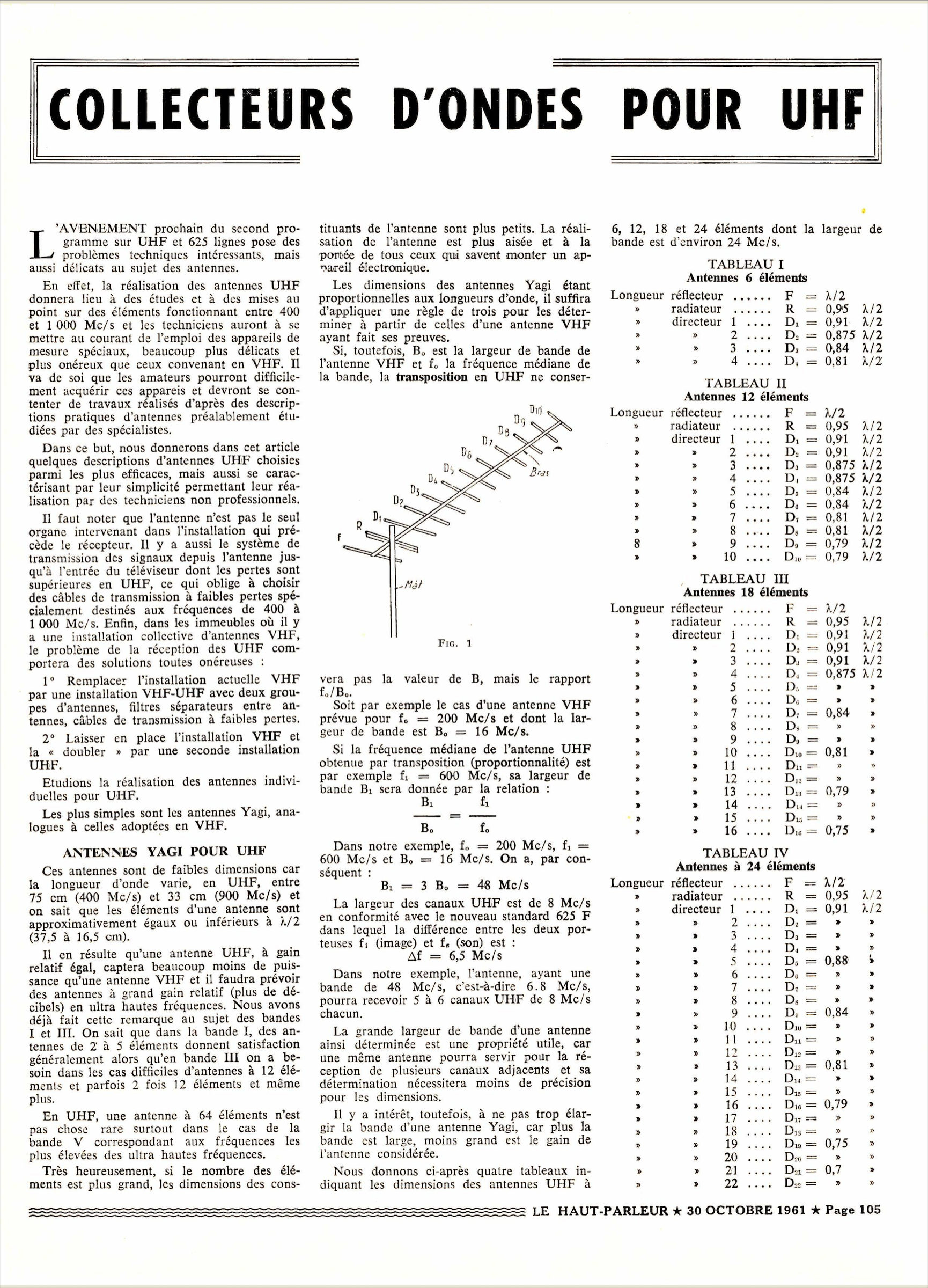

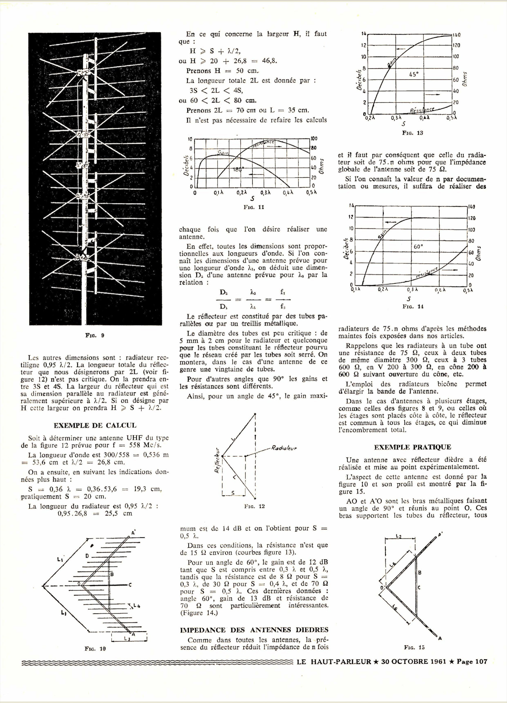

En complément, un excellent article extrait du numéro d’octobre 1961 du Haut-Parleur (merci à Retronik) qui évoque les aériens et la télédsitribution.
Cliquer 2 fois sur chaque image.
