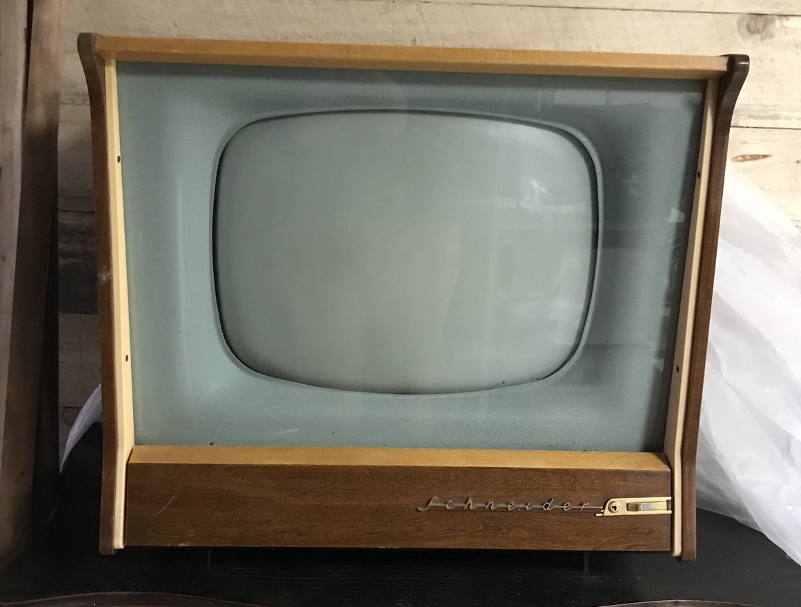

TV Schneider années 50
Hello à tous ! :smiley:
On m’a offert une vieille TV des années 50, une Scheinder. Mon souhait est de la faire fonctionner en diffusant de vieux programmes (libres de droit) dans mon établissement. Le soucis N°1 est que ceux qui me l’ont offert, l’ont branchée et ça a senti le cramé, du coup ils ont tout débranché. Je pense que c’est du fait que se soit une TV en 110 Volt, je n’arrive pas à trouver l’info dessus.
Soucis N°2 comment arriver à brancher un appareil en HDMI dessus? j’ai cru voir qu’il existe des convertisseur Antenne Secam vers Pal, Pal vers Péritel… il n’existe pas directement un convertisseur Secam vers HDMI ?
J’ai peur de faire une bêtise et acheter des choses inutiles… Beaucoup de ces transfo viennent de Wish ou Aliexpress, c’est fiable?
Est-ce qu’un membre ici a déjà fait ce type de manip ?

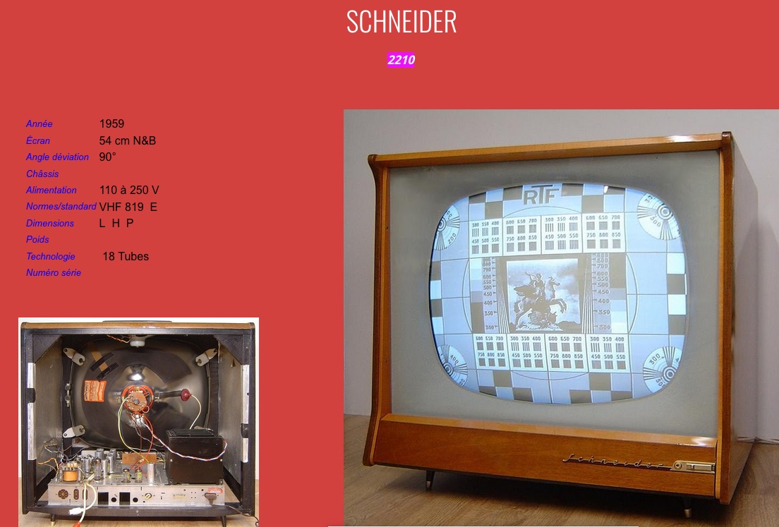

Bonjour sam8434 et bienvenue sur le forum,
Ce TV est un modèle 819 lignes seulement prévu d’origine pour la 1ère chaîne en noir et blanc, sauf s’il a été adapté ultérieurement pour recevoir la « 2ème chaîne » qui était en 625 lignes.
l s’agit du modèle 2210 MD ou 1210 MD selon la taille de l’écran (54 ou 43 cm respectivement).
doctsf.com/schneider-2210-md/f40466/o=y

En attendant, voici un lien sur ce TV :
https://sites.google.com/site/collectionteleradiohifivideo/galerie-television-1
Cliquer sur les photos :

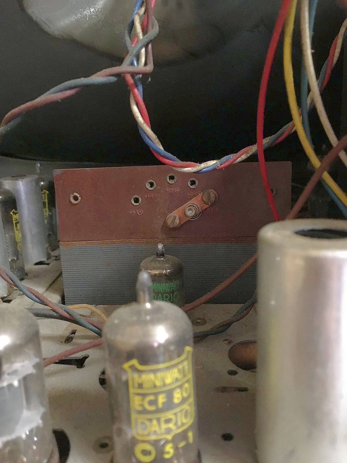

J’ai démonté l’arrière du poste TV et justement je vies de trouver le selecteur il était sur 245 (???)… J’ai peur de l’étendu des dégâts, ils ne l’ont pas branché bien longtemps, avec un peu de chance le fusible seul a prit.

Magnifique téléviseur ! Perso, je le conserverais en noir et blanc, sans y mettre un écran LCD (du format 4/3, c’est assez dur à trouver).

Si le sélecteur de tension était sur 245V le transfo ne doit pas être endommagé, sauf s’il y avait un court-circuit franc au secondaire et que l’appareil était resté branché un peu longtemps.
Reste à trouver ce qui a provoqué le dégagement de fumée mais ce n’est pas forcément très grave.

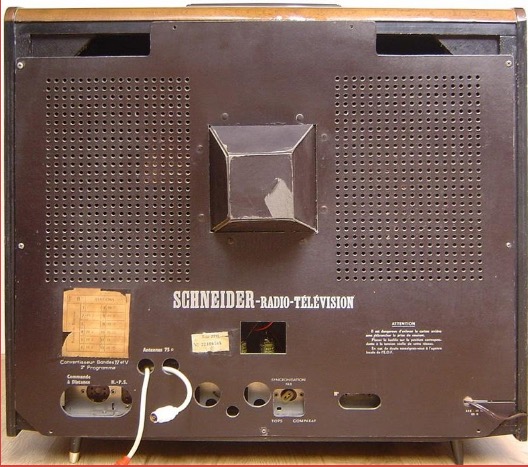

Hello,

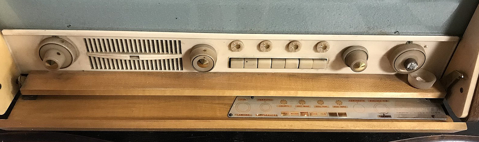

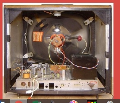

Pour simplifier, voici les photos (un peu retouchées). Pour bien les afficher, cliquer dessus.
Note : visuellement, il n’a pas l’air d’avoir souffert. Un peu de dépoussiérage (hors secteur !) serait juste nécessaire mais son état parait satisfaisant.
L’écran
Le clavier avant
L’arrière
Le transfo

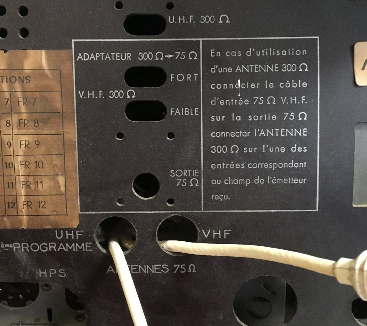

Ce qui est surprenant avec l’adaptateur 300 → 75 ohms prévu c’est qu’il avait également une entrée UHF et qu’il n’y avait qu’une sortie 75 ohms alors qu’e le TV avait une entrée VHF et une entrée UHF 75 ohms séparées.
Il fallait donc ajouter un séparateur VHF / UHF 75 ohms pour raccorder tout ça, même si les antennes VHF et UHF 300 ohms avaient une descente séparée. Pas très logique …
Mais je pense que quasiment personne n’a ajouté cet adaptateur 300 ohms car en France (contrairement à nos voisins) on n’a jamais utilisé le 300 ohms pour la TV, seulement pour la FM.
A noter sur la liste des canaux qu’il n’y a pas de canal 8A, la barrette 8 doit donc permettre sa couverture par l’accord fin.
Je viens de voir un tv Ribet Desjardins, sur ce site, le " présence 640 ", que ma grand mère possédait. Sorti en 1962, il y a presque 60 ans !
Il n’ a que le tuner VHF, le tuner UHF " 2 eme chaine " n’ est pas monté, vu sur les photos, exactement comme celui de ma grand mère.
Il est mentionné "uniquement 819 lignes "
Mais en observant les photos de près au dos du TV, il y a 2 selfs de fréquence ligne horizontale, une pour le balayage 819 lignes, et la 2ème, pour le balayage 625 lignes. Donc, déjà, pour l’ époque, un balayage horizontal conçu pour les 2 standards( 819, et 625 lignes avec commutateur de balayage en façade )
Même sans tuner UHF, il pouvait déjà recevoir des émissions VHF 625 lignes norme E, en avance sur son temps, à l’ époque !
Avec 49 cm de diagonale, il est idéal pour une ATARI avec modulateur VHF Bande I, voire même, un codeur modulateur VHF en bande III ou en bande I fabriqué par la radiotechnique, pour y brancher un lecteur de DVD avec sortie RVB, ou un tuner numérique TNT ou satellite, avec sortie RVB
Hello,
Concernant l’absence de « 8A »
Ou bien en réalité, il s’agit d’un rotacteur à barrette et qu’en fait, le canal 01 est affecté au 8A (région parisienne) et le 02 au canal UHF. Dommage, on ne voit pas l’étiquette sur sa partie gauche.
Concernant les connexions VHF UHF
Est-il possible que le carton arrière ait été anticipé pour cette extension ultérieure ?
Pourquoi deux cordons
Par exemple dans les Ardennes.
un cordon blanc pour F5 VHF REIMS
un cordon rouge pour E7 VHF Luxembourg.
Cordialement
JP

Oui mais c’était une utilisation particulière qui n’était pas celle prévue par le constructeur et nécessitait une modification de câblage la barrette utilisant la fiche rouge.
Cela permettait d’éviter l’utilisation d’un coupleur sélectif et peut-être d’améliorer un peu la réception de l’émetteur le plus faible (Luxembourg ?).

• Ce n’est pas une utilisation particulière, il suffit de commander la bonne référence et la bonne version.
• On pouvait recevoir RTL E7 de Lille jusqu’à Strasbourg.
• On ne s’amusait pas à modifier un poste neuf (perte de garantie).
• Si le téléviseur était équipé d’un seul cordon VHF (blanc ou rouge) on mettait un coupleur a deux entrées VHF le plus près possible des antennes et non pas derrière le téléviseur.
