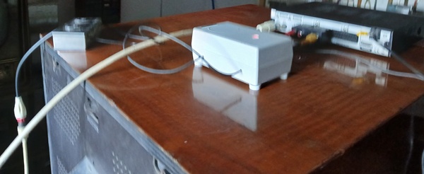

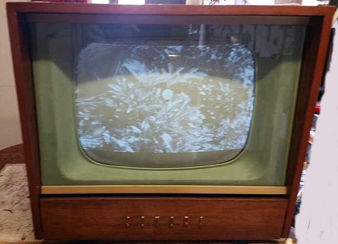

Destiné au rebut,ce Tv des années 50 restitue encore de belles images après bien des réparations.(entre autres :transfo d’alim./condos fuyeurs/tubes..) et surtout réalignement complet VHF ,F.I.Fonctionne avec modulateur « Jardine » sur canal 6 ,montage spécial avec oscillateurs Vision et son dans boitié blindé séparé.CDLT.
