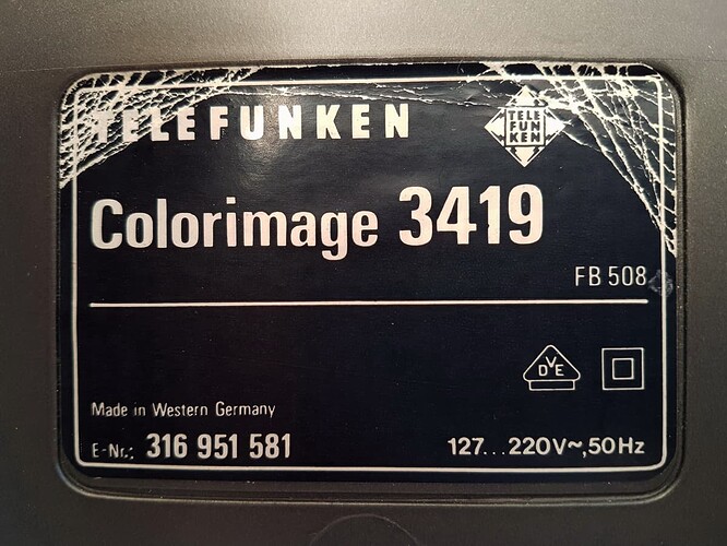

En revenant de Chartres il y a15 jours , récupéré à " Gambais les roses " ! en soirée ( pas croisé Landru , ni son fantôme ! ) , ce petit TV 42cm à TRC datant de 1979 env , modèle 3419, pour remplace un petit , trop petit écran JVC de 36cm .
Le vendeur avait encore la RC d’ origine , mais plus la doc . Et pas trouvé ce TV sur le net Il y a modèle similaire sur rmorg , mais en PAL uniquement

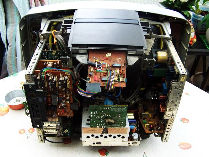

il y a du monde là dedans !!!
après un petit nettoyage des plaquettes et câblages filaires ( un peu de poussière et de gras sur les nappes de fils et connecteurs de plaquettes , un coup de soufflette , remis en service avec un tuner TNT branché sur l’ unique péritel , fonctionne correctement et Superbe image .
Un petit défaut au démarrage : bande horizontale au centre de l’ écran , env 5 cm de hauteur, instable , et haut de l’ image sautillante . le phénomène s’ atténue vite et disparait au bout de 20 / 30 sec environ pour ne plus réapparaitre qu’ au démarrage suivant , le jour d’ après .
Comme un parasite qui se superposerait à la dent de scie du balayage ligne ?
avis des spécialistes … ? une capa qui sèche dans la base de temps ligne ?

Un 914!!!
Je connais tres bien.
Le problème d’instabilité H viendrait peut-être du TDA1950 ou TBA950…
Après, pour l’ozone, possible transfo tht ou tripleur en defaut…
J’adorais ces tv qui étaient tres fiables et costaudes…
