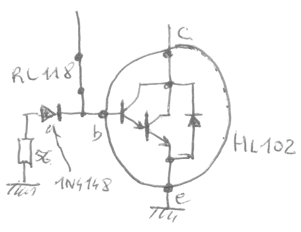

J’ai le schéma du IT1 (en mauvais état) je vais te le scanner, en attendant, si le BU806 est HS c’est que le courant d’appel du balayage ligne est trop important.
  1. Remplacer HL102 par un BU806 (pas un 807)
  2. Modifications à apporter
  • RL117 (collecteur de HL102) passe de 560 Ω à 390 Ω
  • RL119 est supprimée
  • CL113 polyester de 0,33 µF remplacé par un 0,68 µF
  • RL118 de 22 Ω est remplacée par un strap
  • Ajouter une cellule 56 Ω + diode 1N4148 entre masse et base de HL102

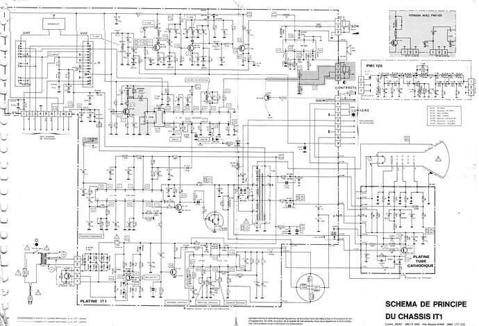

Oui, les conseils précédents sont valables pour l’IP1
Le schéma de l’IT1
SUPER, un grand merci!
je vois quelques différences avec le mien : ma tv peut marcher en 12V, et l’alim interne délivre 9V au lieu de 23 …et CL114 fait 33nf au lieu de 56 (on ne voit pas très bien sur le schéma).
Bon, j’ai une base solide pour travailler !!
Ils sont proches, a quelques details près :slight_smile:
il faut cliquer dessus pour agrandir et recliquer

Fais donc les modifications que je t’ai indiquées en début de sujet :wink:
oui, je vais les faire, mais la télé a fonctionne avant.
Oui ,mais … avec claquage du BU :frowning:
Et pas longtemps ! ! !

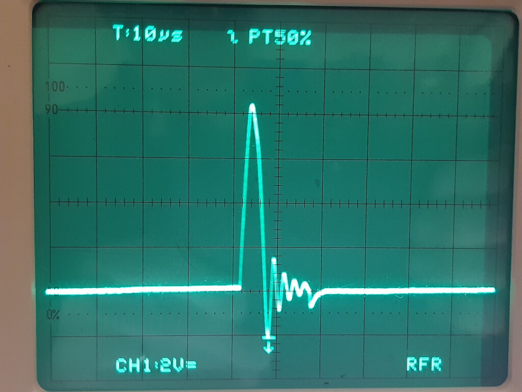

Je branche mon oscillo avec une sonde 1:10 sur le collecteur et voilà:
Surprises :
  • la tension collecteur ne monte plus au dela de 85V
  • apparition d’un pic negatif de -20V
cela n’est pas normal, j’ai donc vérifié un autre transistor avec mon ohmmètre, en position test diodes, verdict : pas de diode damper dans le transistor :frowning:
Ces transistors sont des FAKE :worried:
en prime, la tension de jonction base-emetteur est de 0.58V, ce qui fait penser que ce n’est pas un darlington ?
Méfiez-vous des transistors chinois :disappointed:
Au vu des rebonds sur le signal collecteur du BU807 (le BU de lignes) je m’inquiète plutôt pour le transfo THT qui semble sacrément amorti…
Sonde les résistances apparentes sur les tensions dérivées de la THT et déleste tous les secondaires pour voir si l’amortissement disparaît, dans le cas contraire, ton transfo THT est dans le sac…
