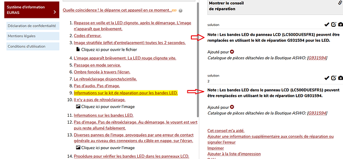

Il s’agit sans doute du rétro-éclairage (LED ?) qui est en panne.
Le modèle et :50L3400U.
oui Hervé je pense aussi les bandes LED à changer {100%}

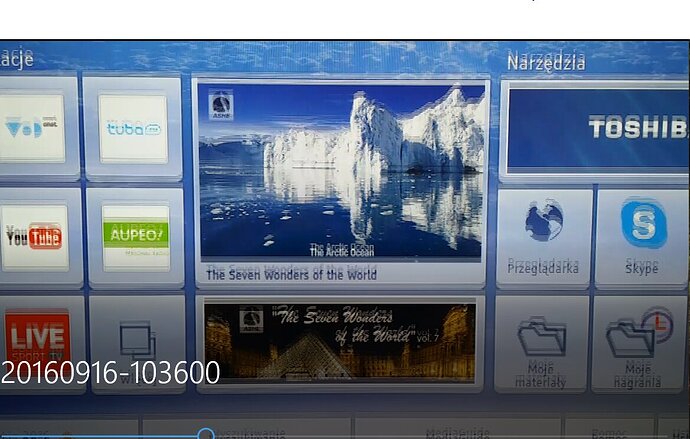

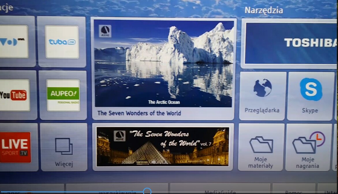

J arrive pas à mettre une petite vidéo
Quand vous dites « clignotte » vous ne voudriez
pas plutot dire « Vibre » ou encore « tremble » verticalement???

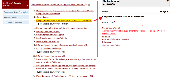

Si c’est ce que je vois sur la deuxiement photo , tres souvent ( pour ne pas dire tout le temp car qui dit electronique dit exeption , surtout dans la reparation ) c’est l’open-cell qui genere cette panne , autrement dit le LCD , vous pouvez toujours tenter le remplaxement de la platine Tcon ( digital converter ) si cette dalle en est dote mais je n’y crois guere…
Et oui je pensais à la Tcon comme toi.
Euras n en parle pas ? si elle et dans la nappe de la dalle alors la !déchetterie…perso:je changerais les bandes leds
Euras dit bien "image stratifié{effet d entrelacements}toutes les deux secondes"en ouvrant le fichier j ai eu ce petit film.
Et ce bien cela que voie Titou mais pas de nouvelles?!
