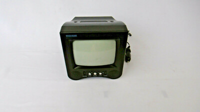

TV Visiolux pour voiture
Pour ne pas rater la grande messe du 13h !
Et donc ???
Auparavant j avais le son maintenant j aurai l image en + aussi dans mon AX !!!
Apparemment il fonctionne soit en 220 volts soit en 12 volts mais je ne vois pas où est le branchement pour le 220 volts. Autre question quel est la grandeur de l’écran ?
Il fonctionne en 220V avec une alimentation 12V externe (prise 12V à gauche de la prise d’antenne).
L’écran doit faire 14 ou 15 cm de diagonale.
Pas forcement
J’ai un petit TV portable ( écran de 15 cm ) qui a une prise spéciale qui fait soit 12V soit 220V
Peut-être, mais pas celui dont on parle (j’en ai un).
Si vous avez le même , je m’incline
Le mien est russe
En plus ça se voit sur la photo:
