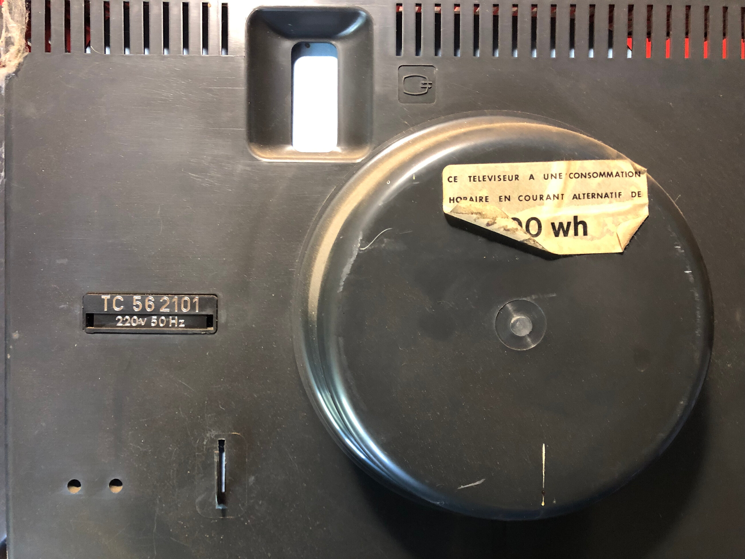

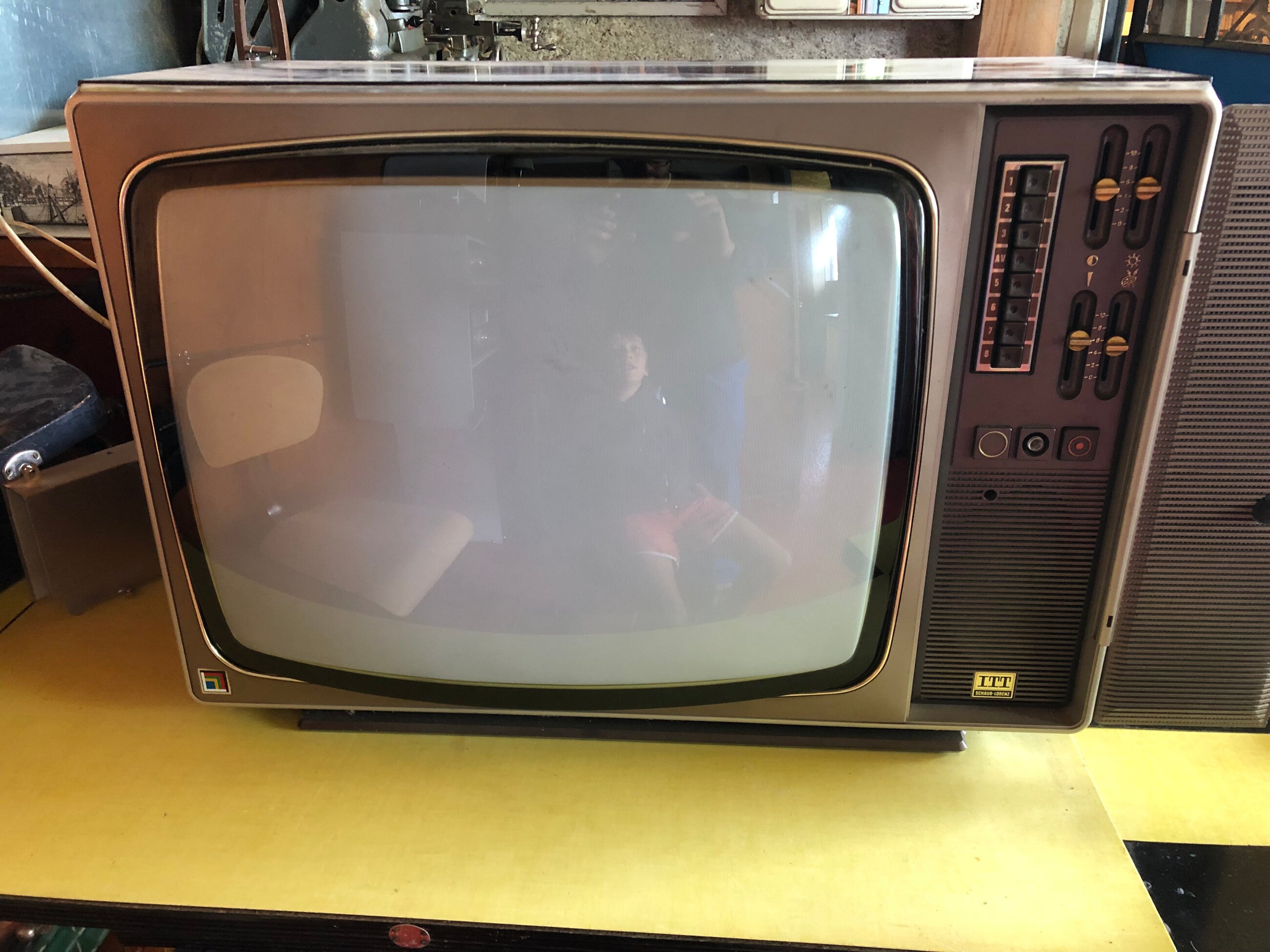

TVC ITT Schaub Lorenz TC 56 2101, vers 1980, panne d'alim?

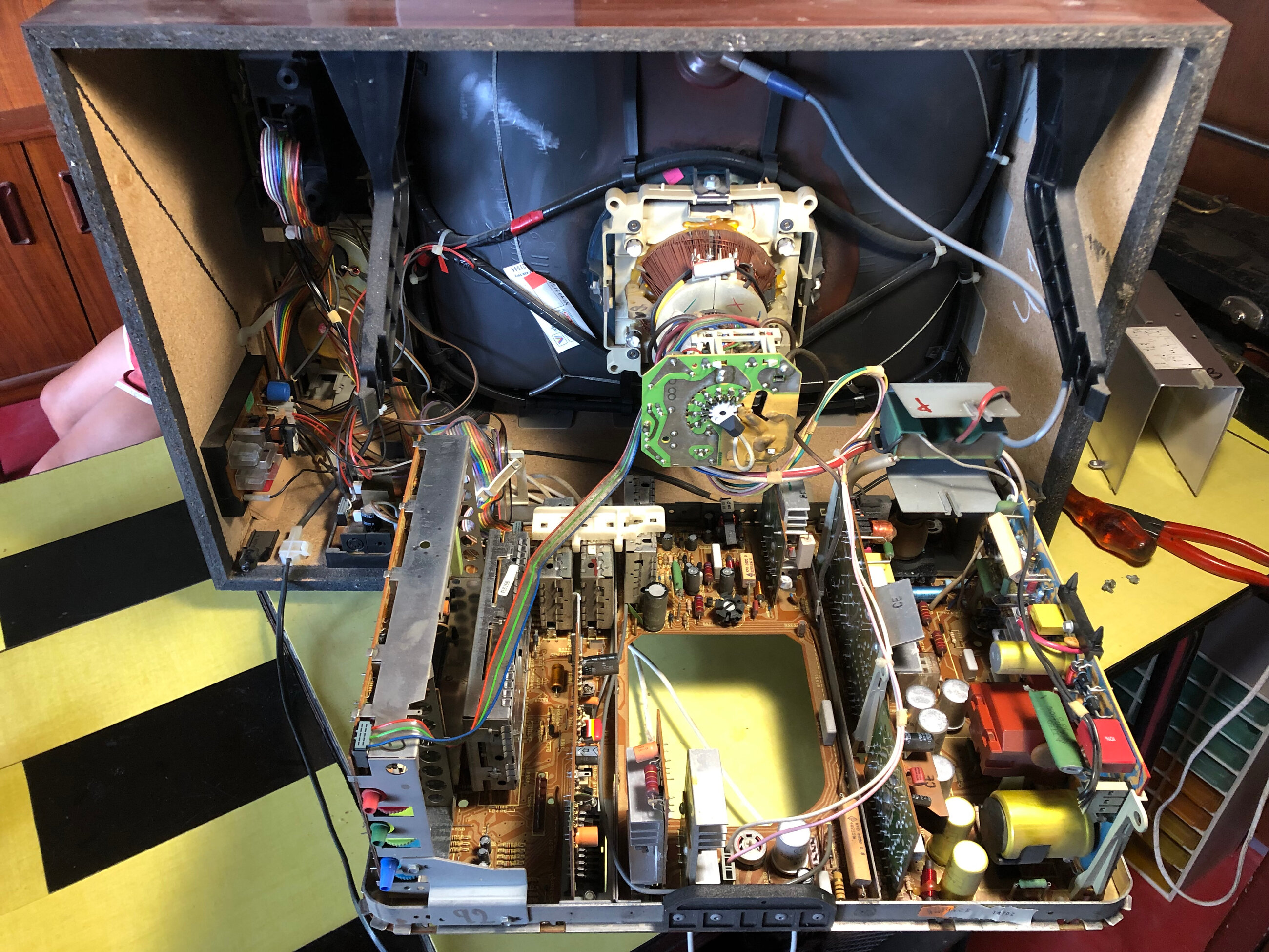

J’ai récupéré ce téléviseur couleur chez une amie. Il était dans la maison qu’elle a acheté, donc aucune info sur une éventuelle panne passée.
Je le trouve plutôt sympa car il a encore une caisse en bois plaqué d’un genre de Formica imitation bois mais déjà une prise Péritel. Je voudrais l’utiliser pour les dvd des enfants.
Il est vraiment très propre, probablement stocké dans de bonnes conditions. Par contre, il ne fonctionne pas !

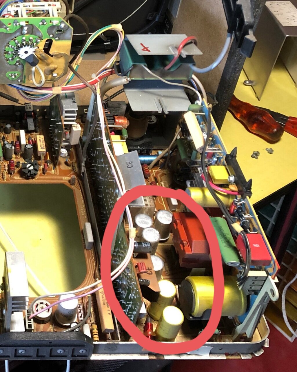

J’ai suivi le cheminement du secteur, l’interrupteur fonctionne, ainsi que le filtre secteur. L’alim à découpage est sous tension car j’entends un petit grésillement mais le filament du tube ne s’allume pas et il n’y a aucune ronflette dans le HP. J’en déduis qu’il doit y avoir une panne dans l’alim. Je ne suis jamais intervenu sur une alim à découpage (mais je suis habitué au tubes donc je prends toutes les précautions). Je ne sais pas trop comment procéder, d’autant que je n’ai pas trouvé de doc concernant ce châssis (a t’il un nom ?) Comment relever les tensions en sortie d’alim ?

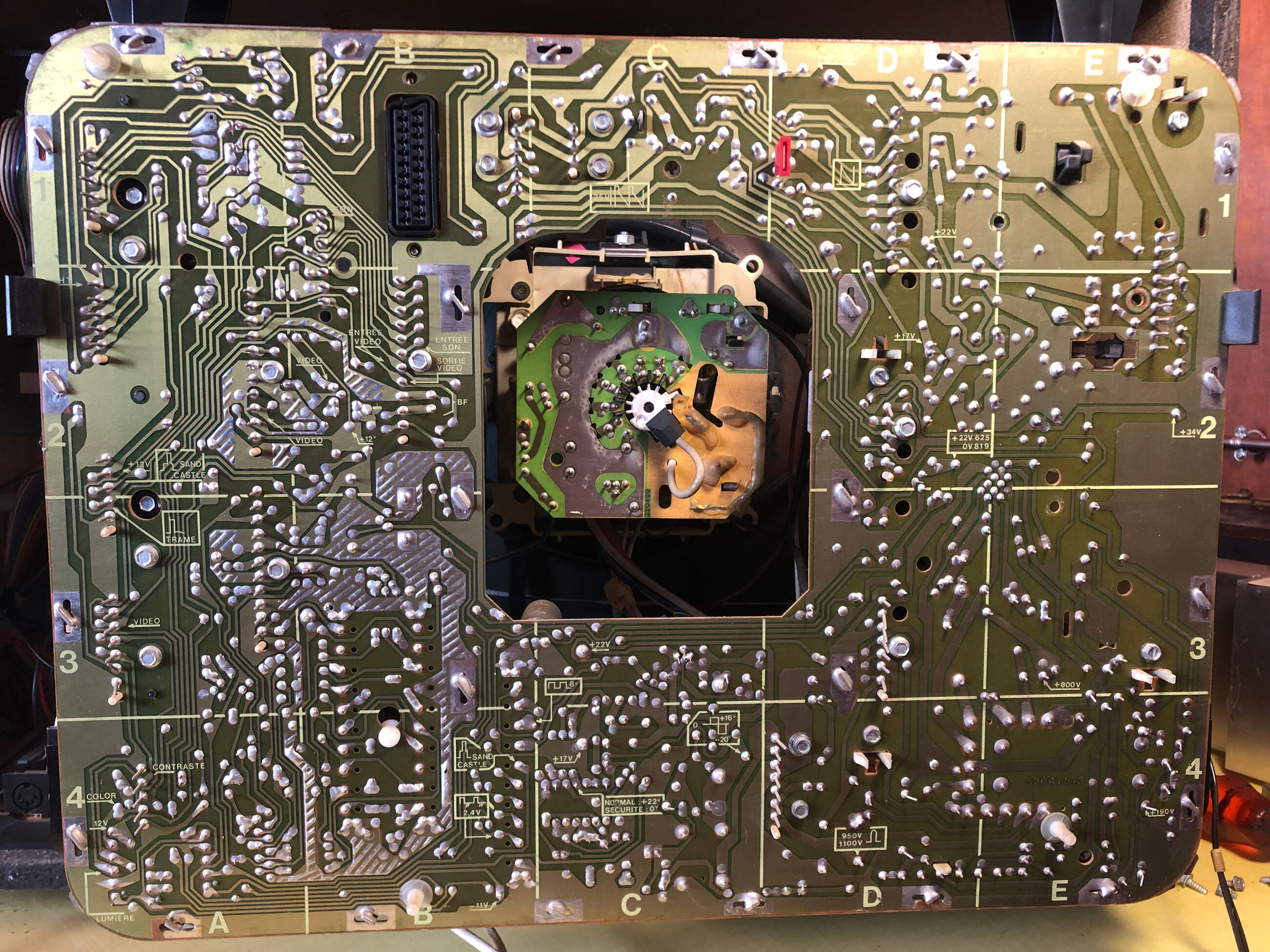

Bonjour, on dirait que le redressement et le filtrage des secondaires de l’alimentation à découpage se fait en dehors de la carte que tu as extraite, c’est visiblement fait sur la carte principale.
On y voit un paquet de condos chimiques, on peut supposer que c’est là où se trouvent les sorties de l’alim.
Se qu’il faut déterminer c’est est-ce que l’alimentation est en panne ou est ce qu’elle ne serait pas plutôt en mode protection à cause d’un court circuit sur l’une de ses sorties ?

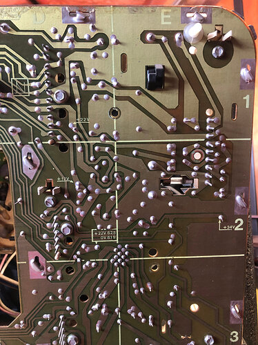

Oui, effectivement, les diodes et le filtrage sont sur la carte principale. Il devrait y avoir combien de sorties et à quelle tension ?
Bon, j’ai la réponse à ma question, les tensions sont marquées au revers de la carte… Par contre, j’ai 0v partout… Comment savoir sur quelle branche il pourrait y avoir un CC qui bloque l’alim ?

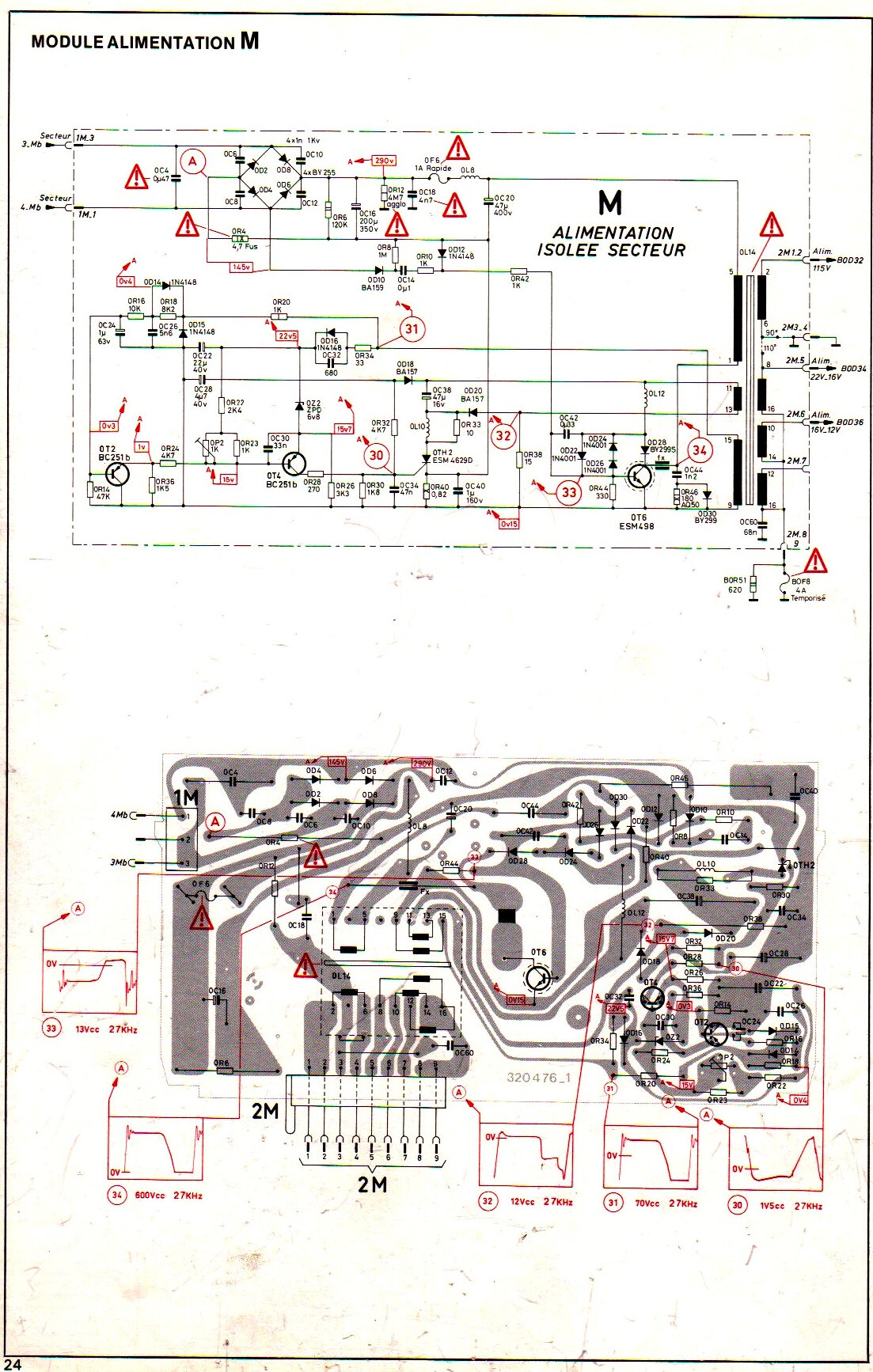

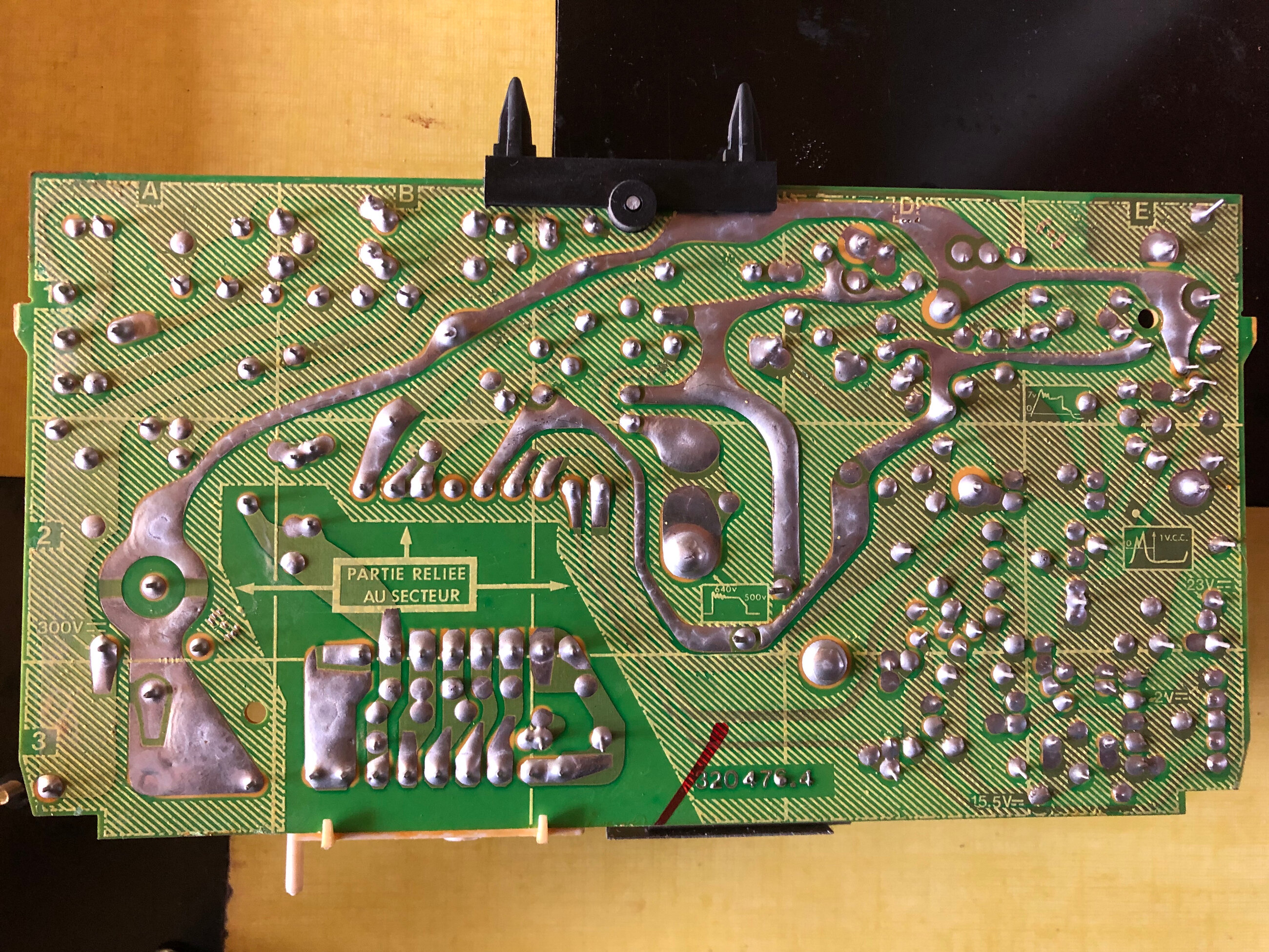

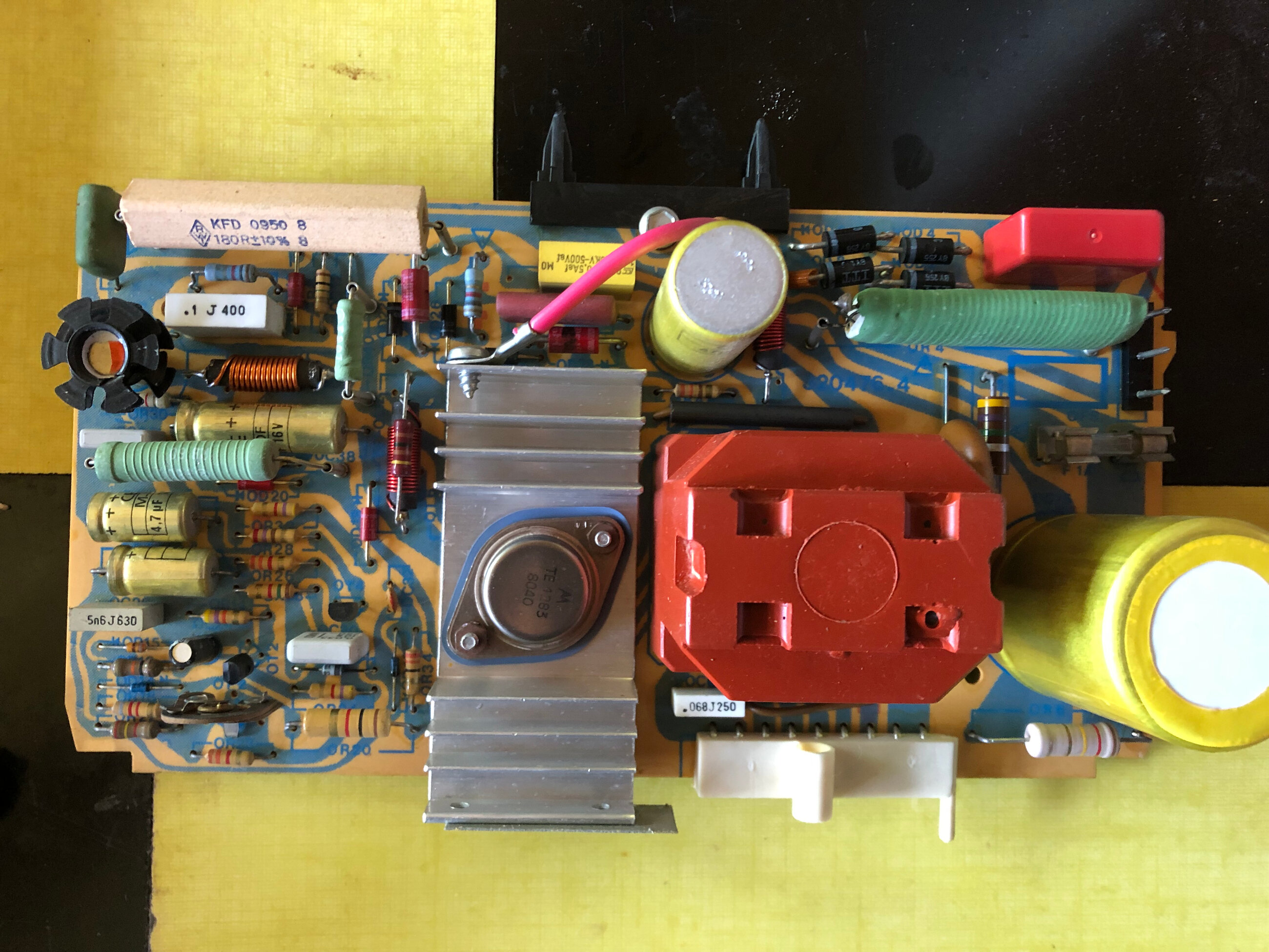

en attendant la doc complète, voici la platine alimentation

Grand merci aussi pour le schéma. Si je comprends bien, il n’y a pas d’interaction entre après et avant le transfo ? C’est à dire que si j’alimente le module sans le fixer à la carte principale je devrais trouver une série de tensions alternatives à la sortie du transfo (si tout va bien sur ce module) ?
Je pensais que les alims à découpage étaient régulées en fonction de la consommation, qu’il y avait une sorte de boucle, mais c’est peut-être les plus récentes.
J’ai contrôlé toutes les diodes de puissance de l’alim, sur le module et après le transfo sur la carte principale, pas de problème de ce côté là.
Pour les chimiques, je pense qu’il faut les dessouder pour le contrôler… J’ai un capacimètre, je le ferai sur ceux de l’entrée et de la sortie de l’alim.
A bientôt, Joël.
Avant de dessouder dans tous les coins, je commencerais par regarder s’il y a quelque chose qui sort du transfo. L’idéal est un oscillo, à défaut une petite ampoule 12V sur la sortie qui va bien (éviter de mettre une H4…).
Oui, bien sur, je regarderai à l’oscillo quand j’aurai un moment. En plus, il y a les formes des courbes dessinées sur la doc !
