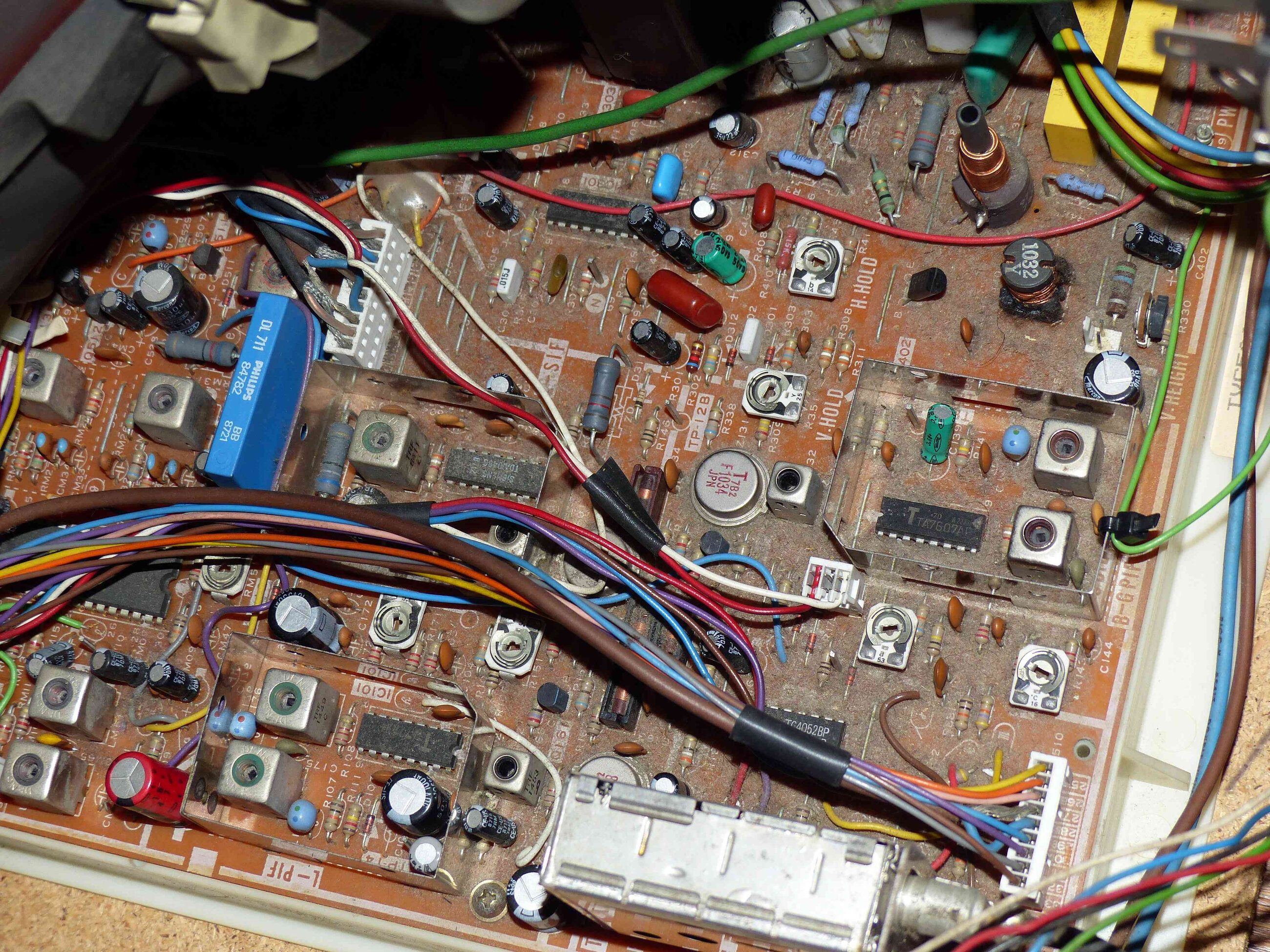

Bonjour ,
Ce TV fonctionne et je veux juste lui donner un poil d’amplitude verticale.Mais ou est le réglage ?
Bien sur je n ‘ai pas de schéma .
Merci pour votre aide .

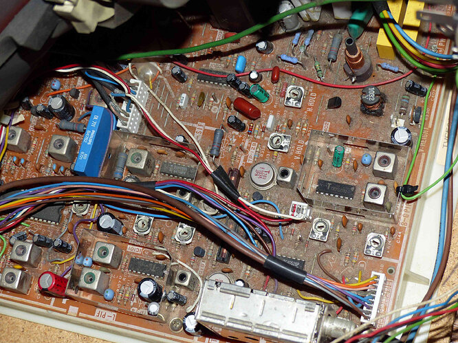

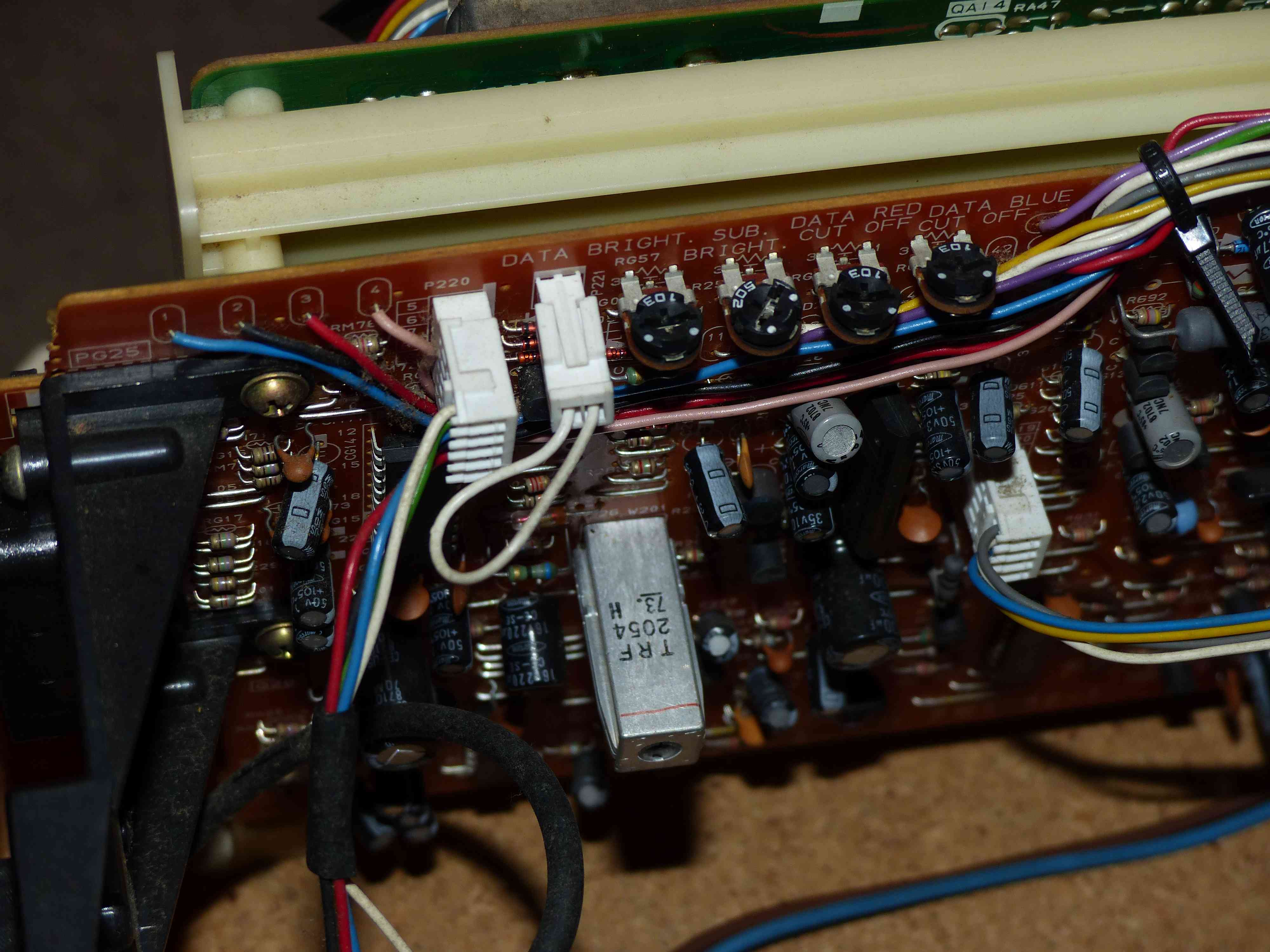

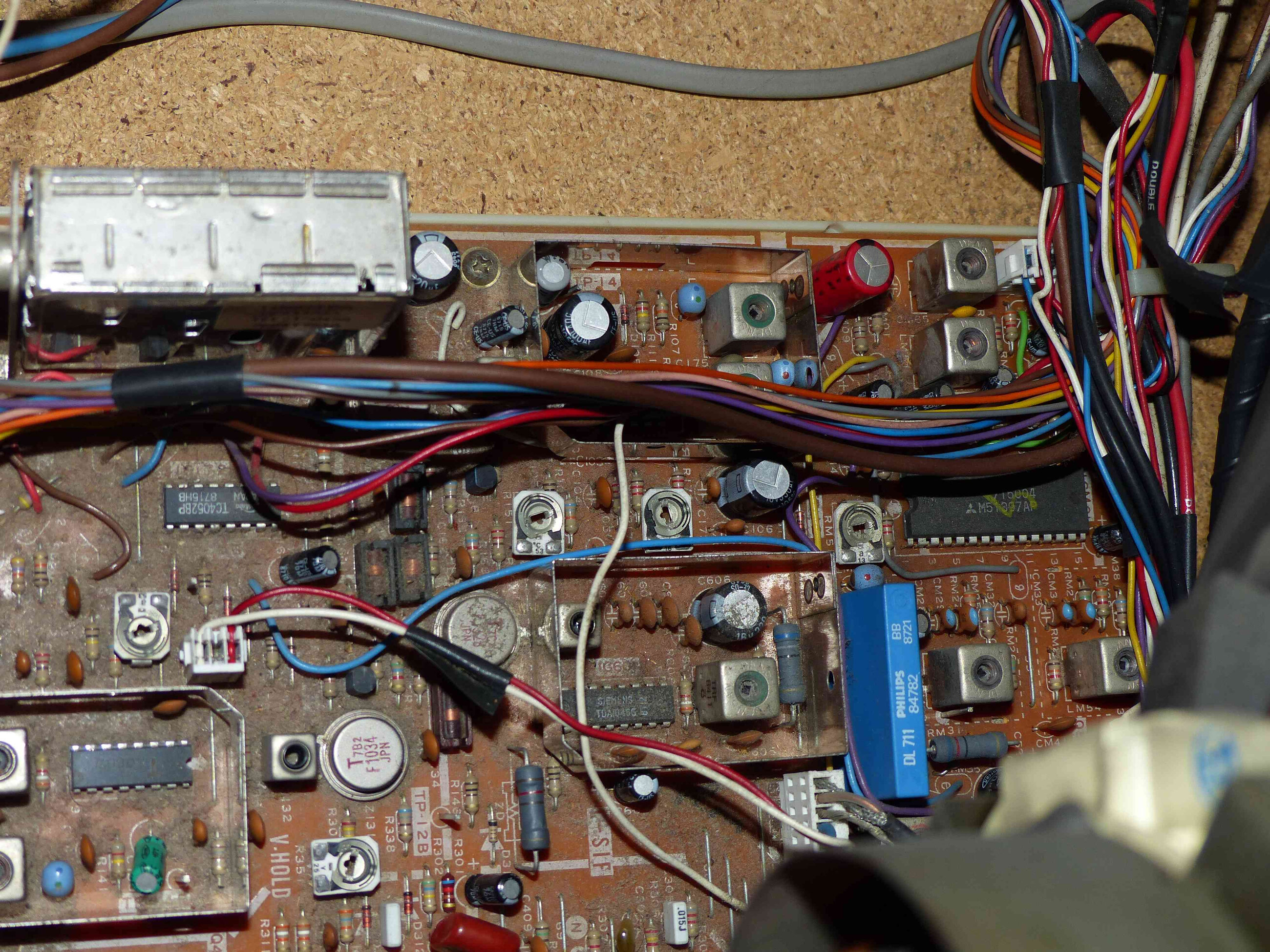

Le réglage d’amplitude verticale doit s’appeler « V size » et se trouver proche du circuit de puissance trame.
Ce circuit doit être monté sur un radiateur, je ne le vois pas sur tes photos.
Moi non plus , c’est là le soucis …
Eureka :trouvé petit ajustable noir bien caché au bord du CI : “V height “.

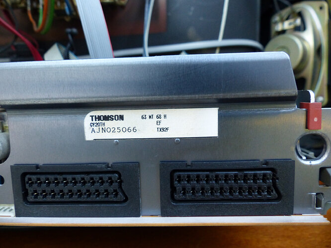

Hélas Il n ‘a pas la finesse de mon Thomson qui ne répond plus à la télécommande .

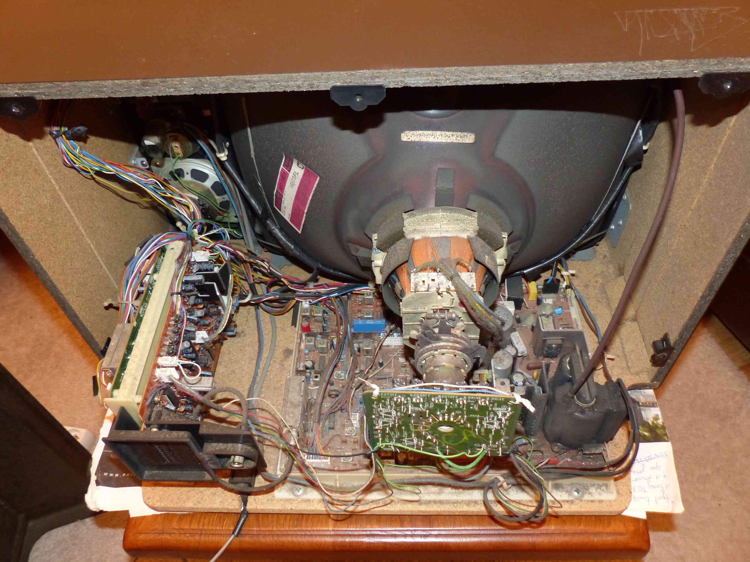

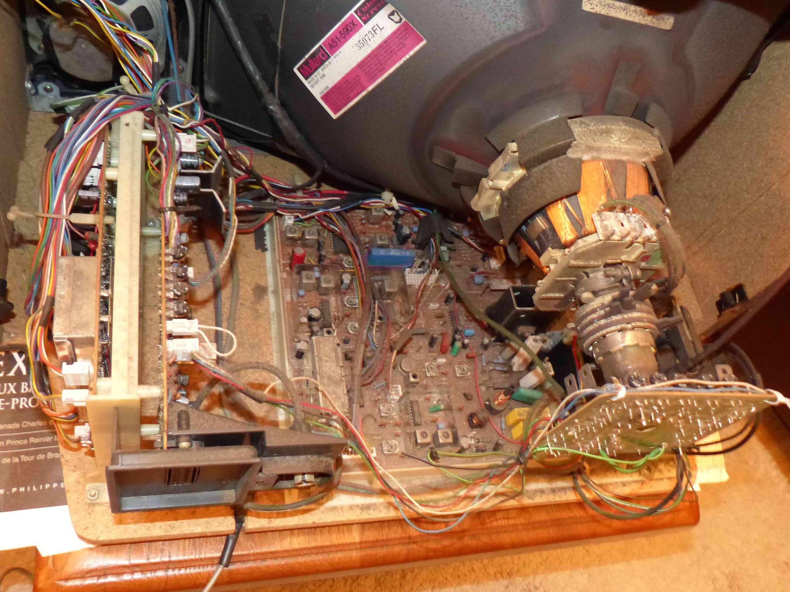

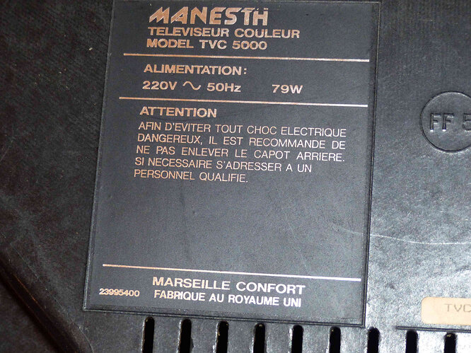

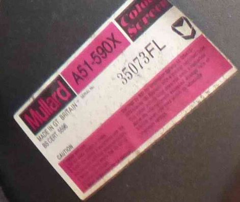

Ce Manesth TVC5000 je connais. Châssis Toshiba, made in England tube Mullard (Philips assemblé en GB). Il me semble THT couplé alimentation (IPSALO)
OK, mais je trouve ça étonnant car Toshiba produisait aussi ses tubes.
Mais c’est peut-être pour atteindre une certaine valeur de « contenu européen » (le Royaume-Uni était encore dans la CE à cette époque).
