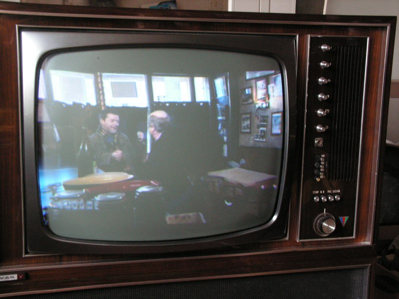

Quelques bonnes nouvelles du téléviseur qui fonctionne à nouveau.
N’étant pas du genre à me résigner à ne plus pouvoir faire fonctionner ce poste, j’ai du me débrouiller en adaptant au mieux le transfo dont je disposai.
J’ai fait plusieurs essais entre autres en déplaçant la connexion du pied de l’enroulement THT à la cathode de la PY500. Cela a amélioré les choses dans un premier temps mais la THT restait autour de 16kV.
Plus intéressant, alimenter l’anode de la PY500 sous une tension plus élevée comme cela se fait avec ce transfo donne déjà un résultat nettement meilleur.
Il faut savoir que ces téléviseurs Novak (ainsi que les modèles suivants) disposent d’un petit transformateur d’alimentation prévu pour le chauffage des trois ECF202 de la chroma et du tube cathodique d’une part mais aussi pour disposer d’une source auxiliaire pour suralimenter d’environ 60V l’anode de la PY88 en 819 lignes (HT13 du schéma).
Comme il n’ est plus question de faire fonctionner ce téléviseur en 819 lignes, j’ai mis en série cette alimentation auxiliaire avec celle prévue pour la plaque de la PY500 (HT1 sur le schéma). J’ai ajouté une petite quinzaine de volts obtenus à partir d’une toute petite alimentation de récupération (un petit circuit imprimé d’environ 6 cm sur 4 cm avec son transfo, un pont deux condensateurs et une résistance.
J’obtiens ainsi 365 V pour alimenter l’étage THT.
La ECC81 (étage entre transfo de balayage et PL509 et régulation THT) était faible et remplacée donnait un meilleur résultat.
On atteint environ 20kV.
En supprimant le condensateur céramique de 100pF entre la cathode de la PY500 et la masse ainsi que la cellule RC montée sur le transformateur de remplacement (n’existant pas sur le Novak), je dépasse sans problème les 21kV. En regardant la forme d’onde sur les secondaires « basse tension » on constate qu’il y a des harmoniques bien sûr…
Avec ces 21kV, on obtient une image bien lumineuse et contrastée mais la concentration laisse encore à désirer (réglage acceptable en butée du potentiomètre).
On peut pousser plus haut mais la tension sur l’écran de la PL509 baisse un peu trop. Attention, ne pas dépasser la dissipation maximale…
On rêve d’une THT couleurs « universelle » comme il en a existé pour les TV noir et blanc mais cela montre qu’en l’absence du transfo THT d’origine, on peut néanmoins trouver un compromis acceptable en adaptant un transfo THT pour TVC pas prévu à l’origine pour ce montage.

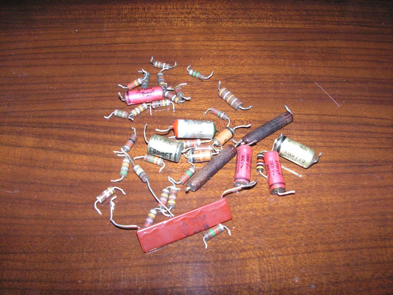

Enfin, le problème des résistances ayant fortement dérivé m’a incité à vérifier toutes celles de l’étage de régulation de la THT.
Elles étaient presque toutes largement hors tolérances.

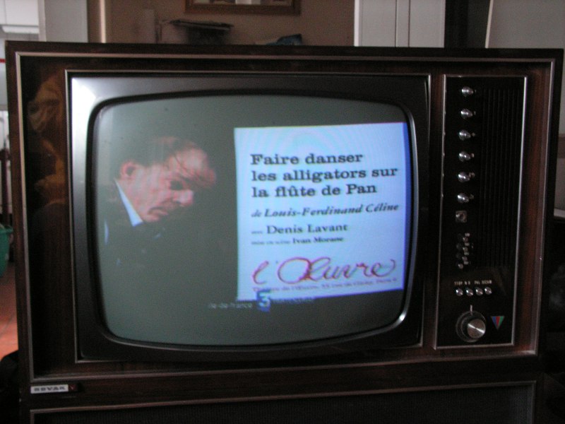

L’essentiel est que le téléviseur fonctionne à nouveau et même mieux qu’avant.
Bien sûr, quand j’aurai pu mettre la main sur un transfo THT d’origine (au moins un primaire en bon état), je supprimerai les modifications minimes du câblage.
Enfin, les mauvaises surprises concernant la dérive de certaines résistances et les défectuosités de certains condensateurs (pourtant des Roederstein de qualité…) démontrent que sur ces postes de près d’un demi-siècle, on en sera bientôt a remplacer systématiquement certains composants comme sur les télés des années 50 (je pense aux condensateurs goudrons des Philips et autres condos sous verre).
