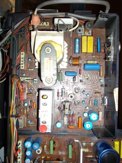

J’ai récupéré un TVC Philips 56cm type 22 C 6126 (je suppose milieu ou fin des années 80) avec sa télécommande et son petit fascicule « Guide utilisateur » (commun aux types 22 C 6126 et 22 C 6127).
Parfait état de marche son et image, couleurs parfaites ……MAIS, car il y a deux « mais » :
-1er « mais » (Non ! Pas la fête du travail) :
Il pompe au démarrage pendant environ une dizaine de minutes, à savoir que l’alimentation générale s’écroule et revient au rythme de la seconde (environ) au moment de la mise en route, puis le temps d’allumage s’allonge lentement entre les coupures qui restent très brèves jusqu’à stabilisation complète et fonctionnement normal.
Quand l’appareil a fonctionné un certain temps et qu’on l’éteint durant 5 à 10 minutes pour le remettre en route, le redémarrage est correct.
Le phénomène ne se produit donc qu’à froid.

il doit s’agir d’un tv èquipé d’un chassis tvc7 ou tvc8 (voire tvc11)
pour lever le doute et trouver le schémas adhoc, une photos de l’interieur de la bete serait necessaire
La panne provient d’un chimique sec dans l’alim
à suivre
Michel
Il faudra faire une photo du châssis (et de l’alimentation en particulier) ce qui permettrait de l’identifier à coup sûr parmi ceux proposés par Michel.
Et je suis d’accord avec Michel c’est un chimique sec plutôt au primaire de l’alimentation genre sur le module oscillateur.
Bonne soirée
Gaël

Si l’aimentation est en bas à droite, ce doit être du TVC11. Il a dans ce cas à gauche la chroma et les tuner/FI au dos.
Sur le TVC7 elle est au mileu en bas dans une cage métallique
Sur le TVC8, elle est à gauche (aussi dans une cage métallique) avec dans son dos, la chroma.

J’ai enfin fait des photos du Philips TVC 22 C 6126.
J’ai tenté de trouver les schémas proposés par Michel (TVC 7,8 ou 11),
pas de veine mais je n’ai pas pu (ou pas su) remonter au delà du TVC12.
Je suis donc toujours dans l’incapacité de mettre une correspondance sur mon 22 C 6126.
Si les 4 photos ci-dessous vous permettent une identification qui me conduirait vers le bon schéma, j’en serais extrêmement heureux :smiley: Merci par avance.
Le symptôme est toujours le même (voir premier message), à savoir que l’alimentation « pompe » au démarrage. Après 10 minutes de « pompage à la Shadok » le fonctionnement est correct. (C’est tout pour aujourd’hui comme aurait dit Piéplu :laughing: )
Sur les photos 2 et 3 le gros chimique bleu sur l’alim est un peu « gonflé »…Sur la liste des suspects celui là !
(Je peux éventuellement mettre les photos alim et THT côté pistes)
Bonne journée à toutes et à tous.
Cordialement - rf 270 - Denis.

bonsoir à tous,
Monsieur D Tambute, il s’agit du tvc 11,si mes souvenirs sont bons,commencez par remplacer le chimique situé sur la carte mere entre le transfo d’alimentation et la platine de regulation,par la suite en preventif ,refaites d’office les soudures autours de la tht, du transfo driver lignes en verifiant la bonne continuité des pistes autours de celui ci (tres frequent à l’epoque).

Il s’agit bien d’un tvc 11.
Platine alim c/00

bonjour à tous,
j’ai cherché aussi et je n’ai rien sur le tvc 11,pour infos,les platines f.i. et chroma sont les memes que les tvc 7 et tvc8 de dernieres generations,pour votre probleme apres avoir remplacé le condo cité plus haut si le defaut persiste,il devrait se depanner à l’aide d’un seche cheveux pour faire redemarrer le tvc et avec une bombe de froid,refroidissez les condos uns à uns jusquà ce que la panne se reproduise.

  • Identification confirmée - Les modèles Philips 22 C 6126 et 22 C 6127 sont bien montés sur des bases TCV11.
