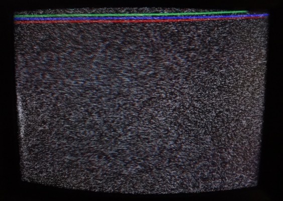

Bonjour.
J’ai récupéré 2 TVC Sony près de Fontainebleau hier (merci Henri et JJG).
  • un KV-2252 qui fonctionne bien et
  • un KV-2720FE qui fonctionne moins bien.

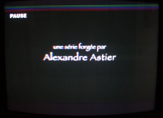

    Le KV-2720FE présente 6 lignes parasites (2 vertes, 2 bleues et 2 rouges) en haut de l’écran, un problème de couleurs genre anaglyphe 3D surtout à gauche et une extinction bizarre.
    Est-ce réparable, docteur ?
On dirait bien un problème de convergences…

Le problème semble être un problème d’extinction du tube, les canons sont encore alimentés alors qu’il n’y a plus ou peu de tension de balayage, il doit y avoir une forte résistance et un condensateur pour absorber la tension présente sur les canons, sur certains Philips, le potentiomètre de focus était en cause.
Je ne suis pas un spécialiste, c’est un souvenir de quelques dépannages.

Question: en faisant varier l’intensité couleur (saturation) est-ce que les 6 lignes RVB changent d’intensité?
Notamment quand potar couleur = zéro

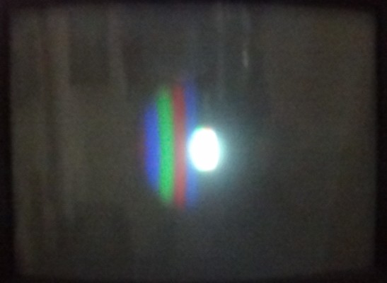

Précision, le dernier cliché, je comprend cela comme un zoom sur le spot quand on coupe le secteur; exact?
c’est au centre de l’écran?
Pourquoi les bandes colorées sont-elles verticales ?
Oscillo sur les sorties RVB (attaque canon) puis en sortie du CI décodeur, voit-on la chroma à fond pendant 2 lignes ?
Commentaire général: de ma vie je n’ai vu un TV Sony exhiber un point lumineux au centre de l’écran après extinction, ils avaient des « spot-killer » assez efficaces.
J’ai un KV-1340DF de 1976 (modifié compat TNT) et + de 10 Trinitrons US, tous des années 70-80, tous marchent et je n’ai jamais vu ces bandeaux tricolores.

Ces lignes de couleur me font penser aux lignes de mesure du débit des canons servant à stabiliser l’échelle de gris mais elles sont normalement balayées en dehors de l’écran juste après le retour vertical et pendant des lignes sans contenu vidéo. C’est soit un problème de synchro du CI vidéo, soit un problème du balayage qui semble pourtant bon. Il faudrait connaitre la référence du CI pour trouver la doc (si modèle standard).

Bonjour, pour les barres RVB, je pense tout simplement a un retournement de balayage comme si l’amplitude n’était plus la bonne.
Ce phénomène de recouvrement se produit lorsqu’un, condensateur de l’alimentation fatigue et pompe de trop sur l’alim qui ne fourni plus assez de tension pour avoir une amplitude maximale et linéaire.
Donc allez voir dur coté de l’alim, retouchez aussi l’amplitude verticale pour voir si le défaut se déplace et peut être disparait.
ça ne peut pas être un problème de magnétisation/démagnétisation, qui se traduit par des taches de couleurs sur l’écran indépendant du balayage.
Pour répondre a Jérôme H, les bandes verticales sont du a la construction du masque du tube trinitron, comme a l’extinction, le faisceau est dé-focalisé, ça fait une sorte de loupe sur l’écran.
Il doit quand même avoir une panne sur le circuit d’extinction appelé spot killer, il peut y avoir une fatigue du tubes qui ne débite plus assez et le circuit spot killer devient inefficace.
