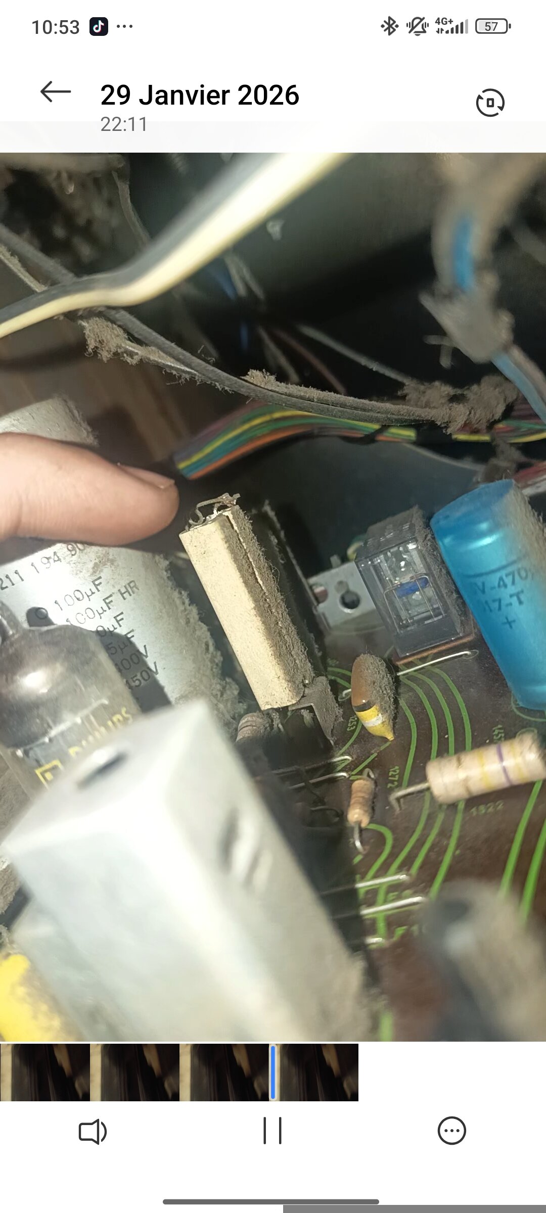

Bonjour je suis en pocession depuis plus de 4 ans d’un magnifique Philips TVc 4
Tout à l’heure je regardais mon émission puis d’une seconde à l’autre une sorte de petit boom puis plus du tout d’image du son mais pas d’images toutes mes lampes sont bien allumées et lorsque je le met en tension je n’entends plus le petit boum et retentissait avant pour me dire entre guillemets que l’écran s’alimentais bien je n’ai aucune idée de ce que ça peut être si vous pouviez m’éclairer cela me serait d’une grande utilité à noter que je ne m’y connais pas beaucoup
Merci d’avance bien cordialement

J’ai trouvé le coupable et à présent une simple réparation de fortune et le téléviseur fonctionne mieux que jamais je vous joins une photo du coupable un simple petit filament qui avait sauté entre guillemets maintenant je les remis en contact et c’est réglé merci beaucoup de vos réponses

Hummm, la résistance doit surchauffer et s’est mise en protection. Le fait de la supprimer revient à remplacer un fusible par un bout de fil de cuivre.
Il s’agit d’une résistance "fusible " …ou plutôt disjoncteur, mais il faut chercher le pourquoi du "petit boum " et pourquoi la résistance a disjonctée :wink:

Sur mon tvc4 cette résistance fusible peu se réenclencher et je vois que la sienne est pareil. Regarde le haut de cette résitance fusible. A mon avis si il y a un problème elle va redisjonter
On appelle aussi ce type de composant « résistance éjectable » , et si elle a coupé le circuit c’est qu’il y a une raison qui en a provoqué la surchauffe !
(Il ne suffit pas de shunter le circuit ouvert, il faut rechercher pourquoi elle a surchauffé ! Condensateurs fuyards en fin de vie ? lampe qui consomme trop et chauffe trop par mauvaise polar ou courant grille excessif ? défaut d’isolement dans un bobinage ? )
Attention : Ignorer le problème peux causer des défaillances en série, ou dans les cas graves , peut se terminer par un incendie de téléviseur !
