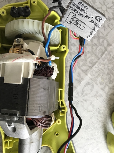

Le moteur électrique (1200 W ) de mon taille bordure s’est arrêté subitement après sa mise en route.Je pensais y trouver un redresseur mais il me semble y voir un condensateur noyé dans la résine noire .
Est ce que quelqu’un 'un a une idée du composant en question voire du schéma électrique .
merci beaucoup .

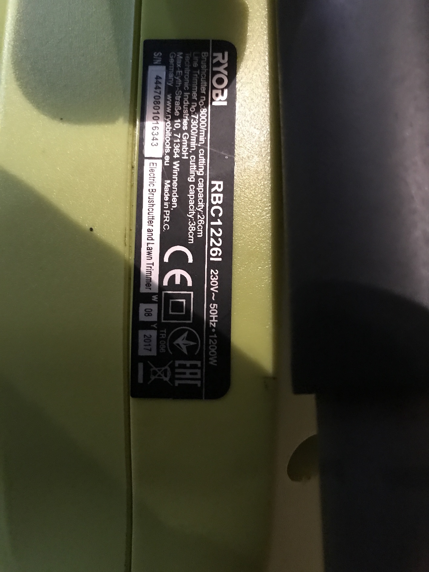

c’est un coupe bordure 1200 W de marque Ryobi réf RBC 12226I
cela ressemble a un variateur de vitesse ?

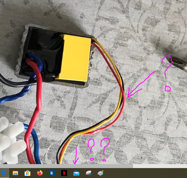

il y a 3 petits fils qu’y a t il au bout ?

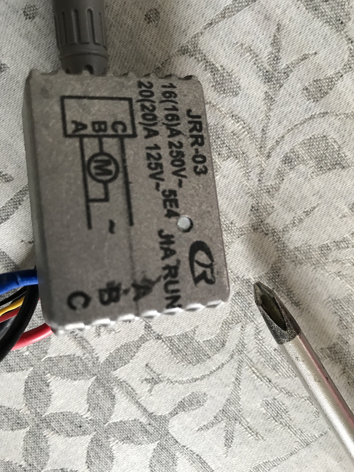

Comme un courant est mentionné sur ce composant, il pourrait s’agir d’un fusible thermique (entre B et C) accompagné d’un condensateur (entre A et B).
Ou un variateur de vitesse (s’il y en a un).
On a l’impression qu’il est monté sur un refroidisseur métallique, était-il en contact avec la carcasse du moteur ?
ou un démarrage progressif ( par sécurité) ? Ne faudrait-il pas essayer le moteur en direct ?

Ta ref RBC 12226I est fausse
Il y existe deux modèles le RBC 1226I et le RBC1226I/1200W
Une photo de la plaque signalétique avec le numéro de série
Je ne vois pas ta pièces sur l’éclaté disponible sur le site de Ryobi
Oui, ça a l’air d’être un variateur de vitesse, ou un démarreur progressif, surmoulé dans de la résine … Et qui assure aussi, accessoirement, le rôle d’antiparasite .
Si c’est ça , il y a peut être moyen de tenter un branchement direct du moteur, mais ça me parait un peu osé , et accidentogène
(le moteur ne sera surement plus antiparasité et générera des parasites …Et surtout, il risque de démarrer direct pleine bille, ce qui peut générer un a coup et surprendre l’utilisateur au risque de le faire tomber …Ca me parait dangereux surtout si l’engin est utilisé en haut d’une échelle ou d’un escabeau ! Essayer dabord de manière brève et sur la terre ferme !!! )

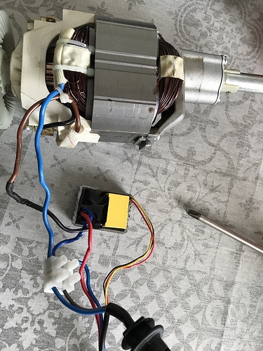

sue ces moteurs universels il y a souvent un disjoncteur thermique au contact du moteur
ou vont ces fils ?
Ne jamais supprimer un démarreur progressif, même pour faire un seul essai.
C’est un moteur de 1200 watts, le couple au démarrage est redoutable, c’est un coup a se retourner le poignet.
Pour faire un essai, ne jamais tenir le moteur à la main, Bloquer le moteur dans un étau ou bloqué sur quelque chose de solide.
Pour tester le moteur, pour ceux qui y tiennent malgré tout, mettre une lampe de 300W (ancien halogène) en série.

Peut être le micro switch de démarrage (derrière la gachette)
merci beaucoup pour vos réponses .je vais tenter d’y répondre dans l’ordre :
les 3 petits fils aboutissent à 3 contacts établis selon l’ outil emboité sur le manche ( coupe bordure, débrousailleur etc…) et doivent effectivement faire varier la vitesse du moteur.(?)
Le composant n’est pas en contact avec la carcasse du moteur. Mais effectivement on a l’impression qu’elle sert un peu de refroidisseur avec une face métallique. (?)

Bizarrement le rectangle jaune noyé dans la résine (rendant toute identification impossible …) me semble être bien un condensateur .Mais un tel montage (condensateur en parallèle sur secteur ) ne me semble pas pouvoir lui fournir un tel ampérage au démarrage (?) .
Ceci dit je ne sais comment contrôler cette pièce au multimètre .Seul le fil noir du moteur est accessible .Le bleu et le marron semble directement relié au bobinage du moteur.

peut-être un variateur de vitesse tout simple basé sur un triac
variateur-de-vitesse-16a-a-triac-3-positions

il s’agit d’un démarrage progressif
pour éviter la brusque puissance qui comme bien dit a rompre un bras
pour aussi ménager la mécanique du réducteur de vitesse
et bien sur la répercussion sur toute la mécanique y compris l’outil de coupe
j’ai déja eu ce genre de module plus important sur un moteur de broyeur mais j’ai pu le réparer(composants sur ci en changeant le triac )
il y avait sur l’engin 3 sécurités 2 mécaniques / électriques
dans ce cas présent le module fait parti du moteur en piéces détachés faut voir avec sav Ryobi
