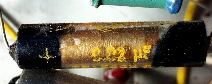

Type de condensateur
En agrandissant, on dirait quand même 0,02 µF.
Ca parait plausible ….
Là on voit un peu mieux
je dirais 0,02 µF , donc 20 nF

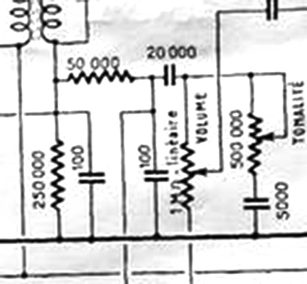

d’après le commentaire, ça serait celui-là :
20 nF
Si c’est celui-là, aucun besoin de le remplacer.
Les deux côtés sont plus ou moins au même potentiel, donc si fuites il a cela n’affecte pas le fonctionnement du circuit.
Dans le cas présent en suivant un peu le circuit de chaque côté avec les différentes valeurs des résistances, on peut relativement vite se repérer sur le schéma, c’est toujours plus facile de le faire avec le châssis en 3D sous les yeux que sur photos partielles.

Je pensais la même la chose 0,02micro=20000pico, l’unité utilisée sur schéma.

Vu la taille du condo, 20nF est plus vraisemblable que 0,22µF…
