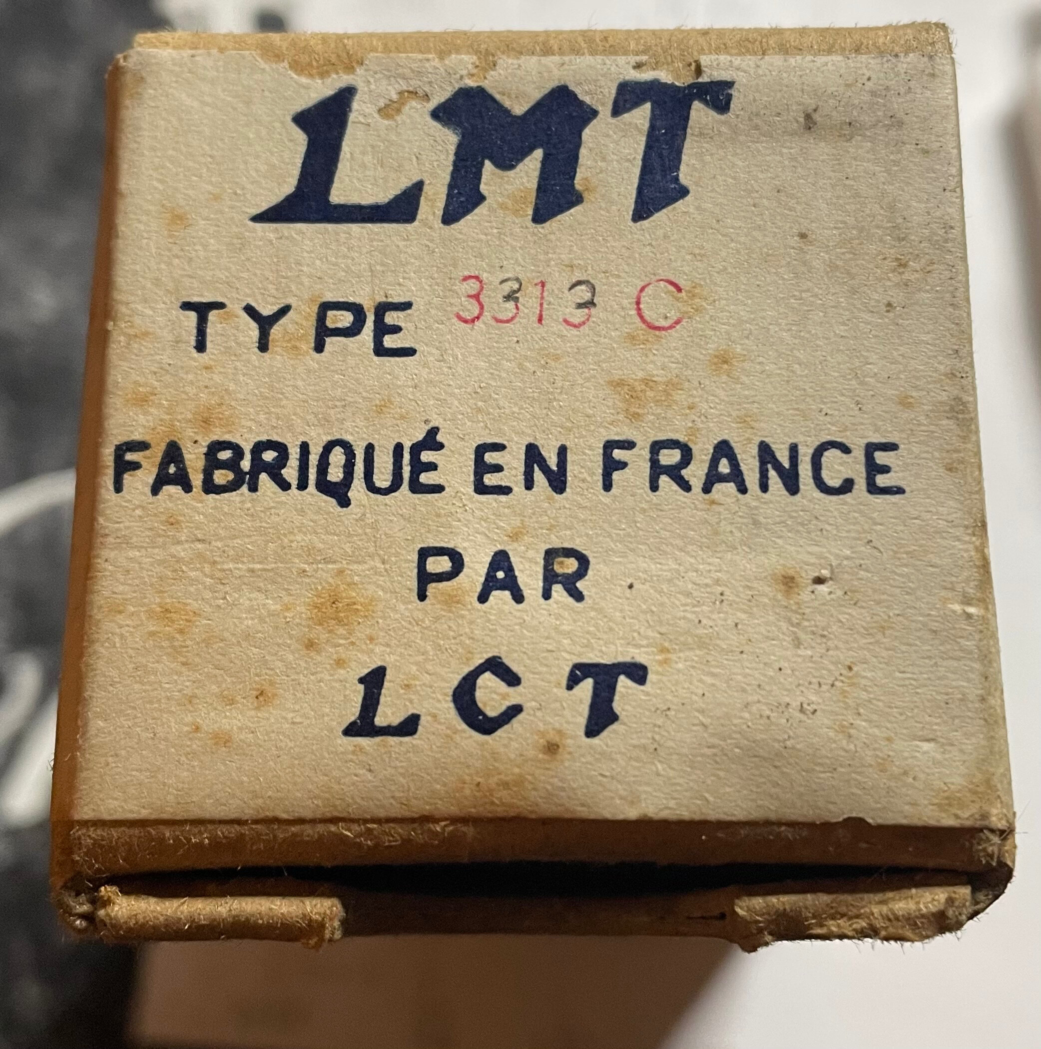

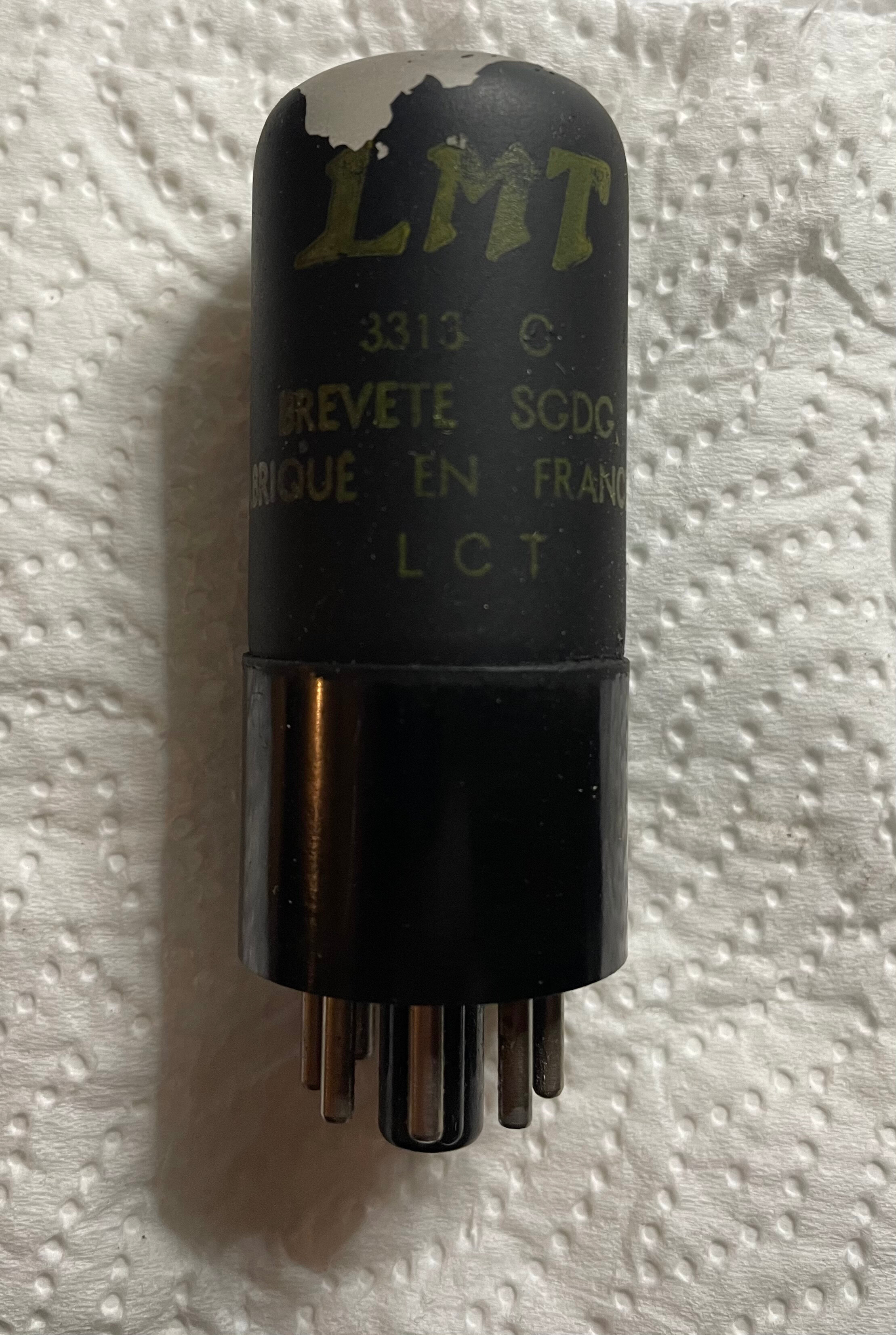

Type de tube?
J’ai ce tube 3313C et je ne trouve pas d’infos malgré mes recherches.
Merci!

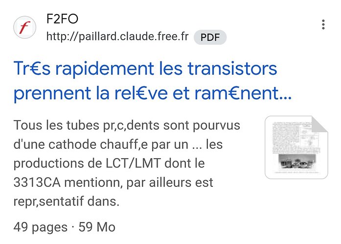

Trouvé cela grâce à Google :
Puis en cherchant avec 3313 CA LMT - LCT trouvé cela :
  • 3313CA tube relais a cathode froide LCT dont la structure interne avec deux demi-coupelles entourant l’électrode d’amorçage est caractéristique
Je ne sais pas si @F2FO Claude peut nous donner plus d’explications ici, merci.

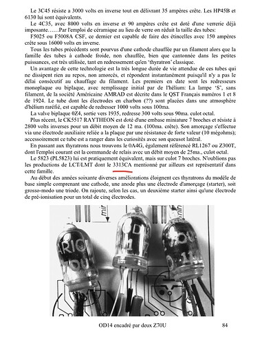

J’ai trouvé un document de F2FO qui en parle.
http://paillard.claude.free.fr/lampes2.pdf
Ce serait donc un thyratron.
Le fichier fait 62Mo donc je ne mets qu’une capture.
si ce 3313 est un thyratron à cathode froide, et à coupelles, je le verrais plus proche du 5823, équivalent au Z900T, thyratron pour secteur 110-120V (mais il n’a que « une coupelle » , et un culot miniature 7 broches, utilisation en automatismes )
voir : 5823 - doctsf.com, base documentaire lampes (tubes)
Le GR33 est aussi un thyratron à cathode froide, mais avec une structure différente , et pour secteur 220-230V, il est similaire au ER21A ( tube relais, a culot noval, ressemblant a une lampe radio, et notamment employé associé a une ORP90 qui ressemble aussi à un tube radio , emploi en sécurité de détection de flamme pour d’ancien brûleur fioul )
voir : ER21A - doctsf.com, base documentaire lampes (tubes)
Peut être faudrais il essayer de savoir d’ou vient cette 3313, et de qui, dans quel corps de métier !(Un automaticien ? Ou un chauffagiste ?)
Dans tous les cas, rien a voir avec des lampes de réception radio …
Bonjour, impossible de savoir d’où vient ce tube, il y a aussi un 3546 (photo tube) avec,
