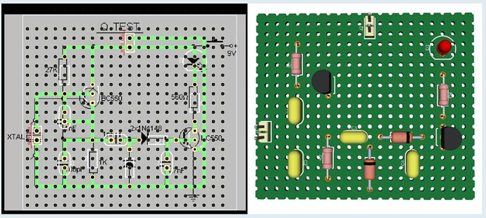

Voici un exemple succinct de reprise d’une image de schéma sur plaque pastilles à l’aide de Diptrace version « freeware »
C’est une démo que j’avais faite et rien n’empêche d’appliquer la même méthode sur un PCB.
Il suffit ensuite de relier les composants suivant le schéma er de router les piste côté cuivre.
Vous trouverez plein de tutos sur mon forum et je répondrai à toutes vos questions. :wink:

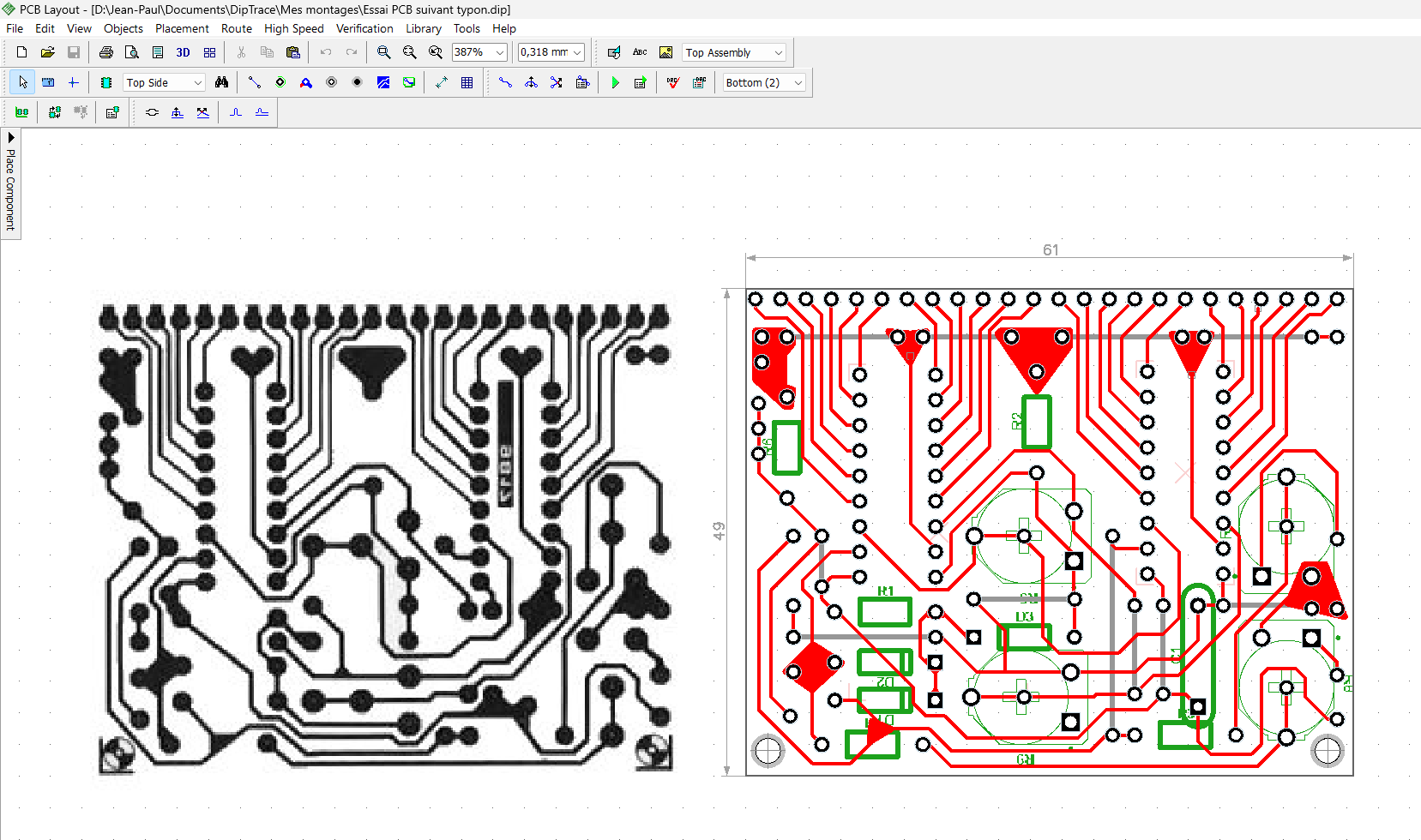

J’ai passé une petite heure à retranscrire une partie d’un typon Elektor.
Après avoir retravaillé l’image pour la passer sous fond jaune clair (avec Irfanview) je l’ai mise à l’échelle sous Diptrace en me servant d’un pas de 2.54mm entre 2 patte d’un circuit intégré.
Et voilà ce que ça donne.
Donc, pour qui voudrait s’en donner la peine, c’est tout à fait faisable et somme toute, assez simple… :wink:

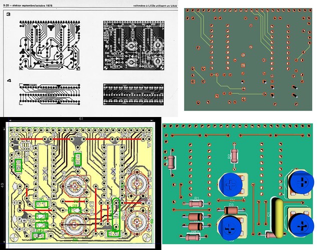

Et voilà un PCB retracé à la méthode « Elektor » :wink:
A gauche le PCB original.
