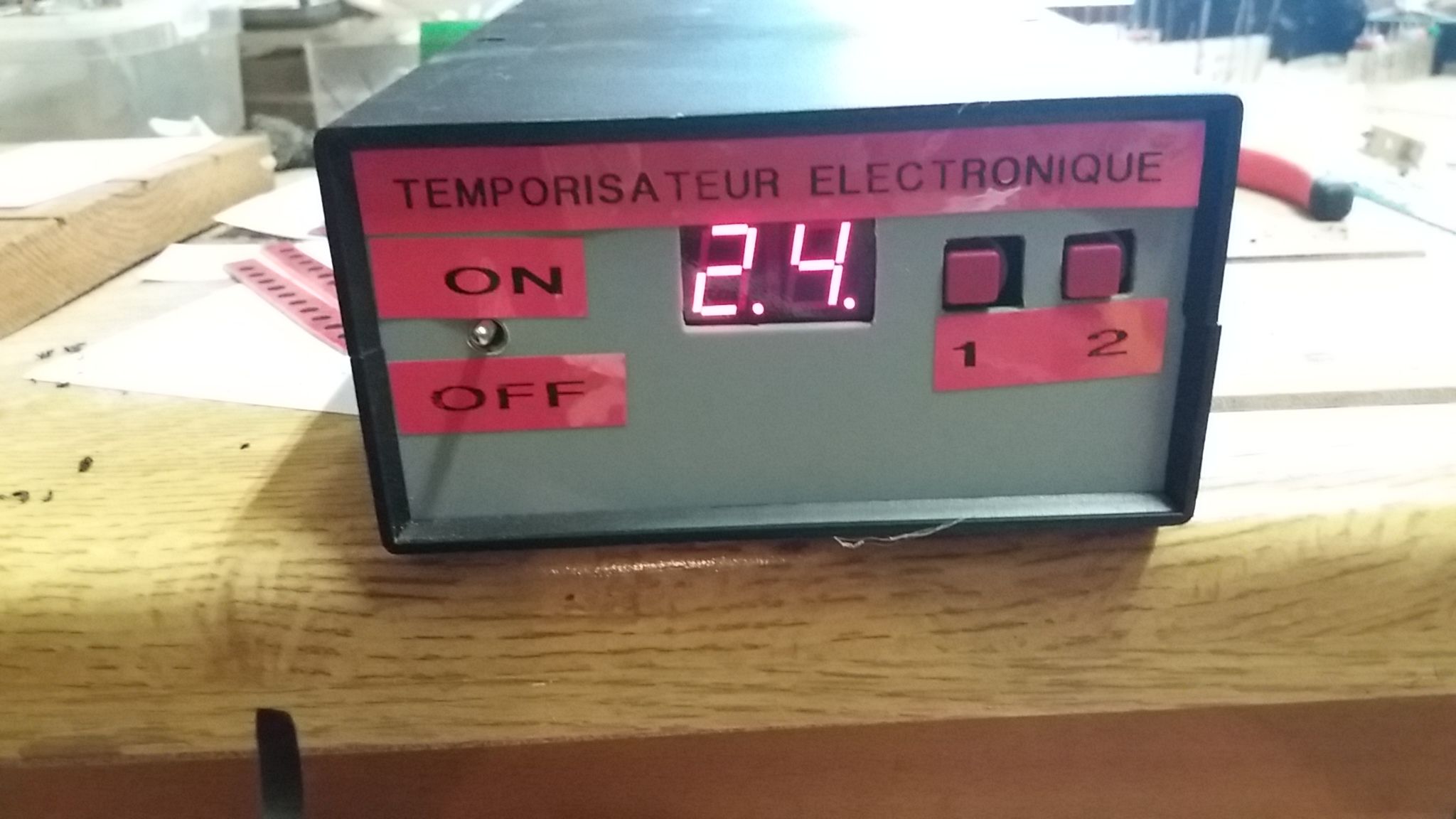

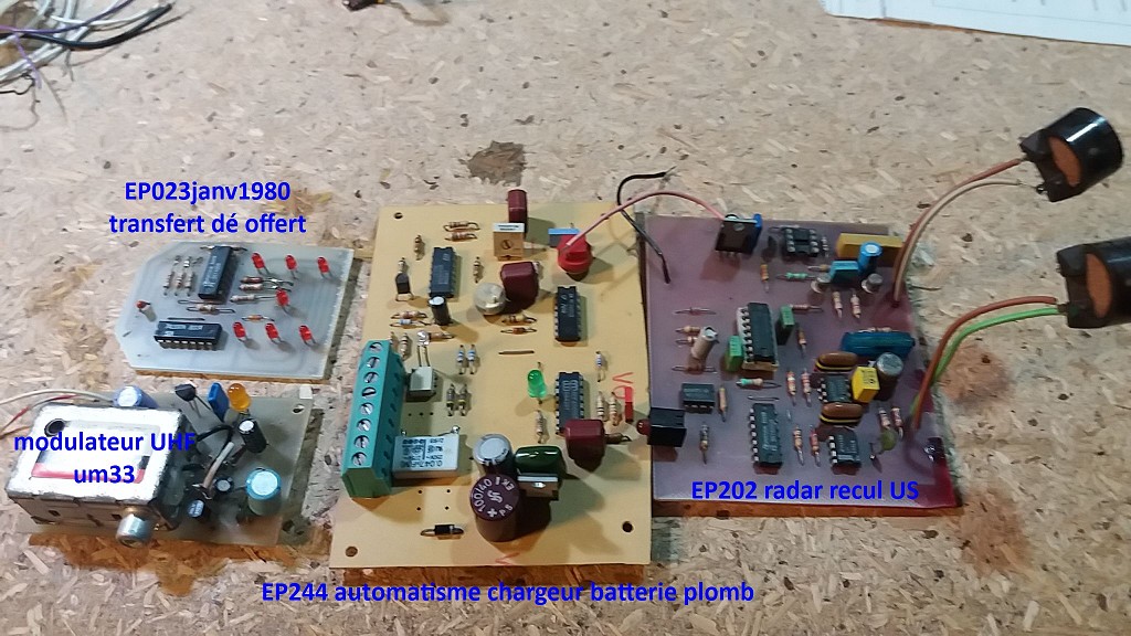

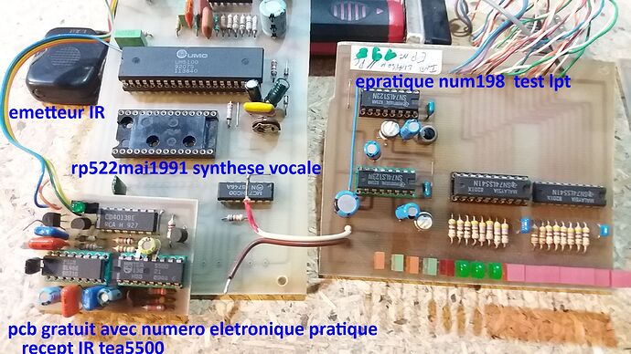

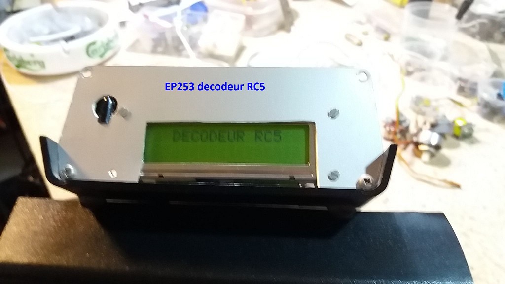

çà a varié suivant les époques : à partir des montages a 16f84 c’est devenu moins aléatoire chez EP, minuterie a 7 segments et 16c54xt, tous les articles de Reboux, de Mayeux, par contre je suis moins enthousiasme des trucs a 8031,8052, de P. Morin. Pour le reste c’est suivant le type et la complexité du montage : un oscillateur à ne 555 ou une minuterie pour œuf a la coque, une alim lm317, des trucs a uua170/180, les jeux de lumieres, c’est différent avec un ampli preampli a transistors à 4 entrées et tous les récepteurs radio AM/FM depuis les OC jusqu’aux récepteurs 150Mhz, en passant par les tcdes à IR et les modules HF AUREL/MIPOT, pour les musiciens entre un ampli guitare à tda7294 et un synthé comme le FORMANT
le micro espion du numero 48 electronique pratique, à été repris quelques années +tard avec le circuit imprimé livré avec la revue,

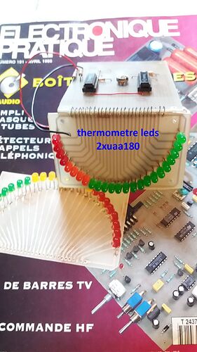

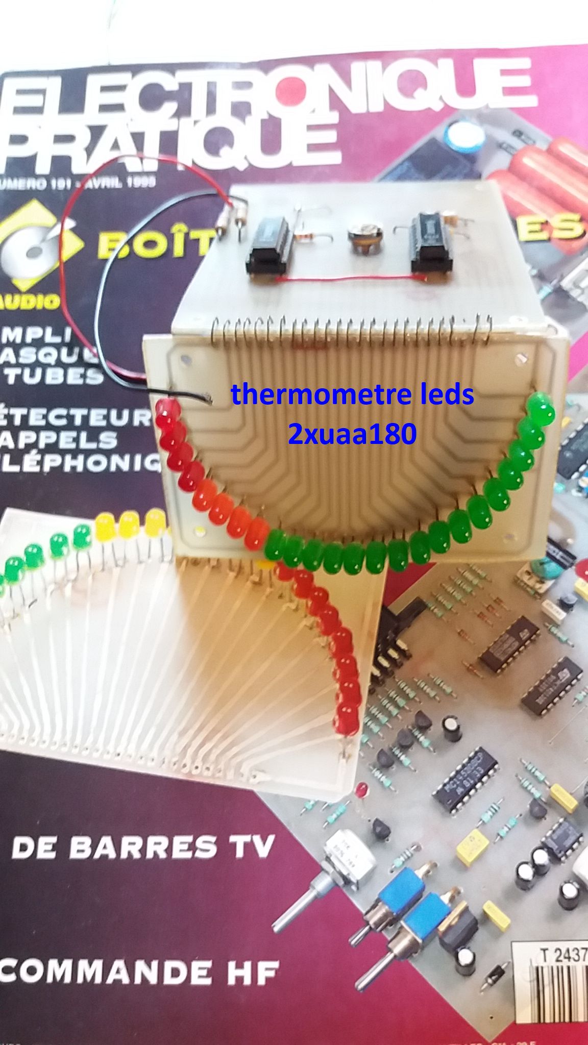

ep191 : thermometre a leds 2 x uaa180 reste a cabler le lm2904=lm358+lm35 PAS lm335!!!
ep192 : animation tricolore a leds bicolores et uvprom 2716 CQ OK
ep194 : special HF : tcde 1voie module aurel mm53200 pcb gravés non cablés
ep198 CQ OK: controleur liaisons centronics, lcd seiko sur lpt, tcde HF vk6706 +6707 velleman, PAP bipolaire mc3479(non cablé)
ep 200 : recepteur prise tcde hf (non cablé)
ep201 : pot electronique x9302 CQ OK
ep202 : mod uhf um1233, radar recul US, CQ OK
ep203 : grad slb0587 CQ OK
ep204 : enregistreur telephone avec decodage dtmf numeros composés CQ OK
ep210 : micro fm, tcde ir tea5500 (circuit imprimé avec la revue) CQ OK
ep215 : message defilant lcd a 27c64 CQ NOPASS

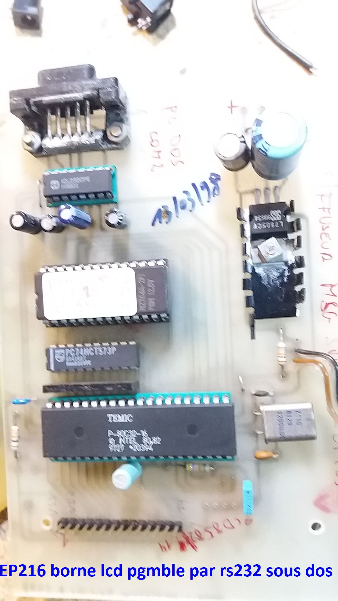

ep216 : borne info lcd 80c31 pgmable terminal pc rs232 CQ OK
ep222 : detecteur ir sens passage cq ok
ep238 : tcde 16canaux MC145026/027 CQ OK, acces tv carte 93c46 pic16c55 CQ OK,
ep239/ep268 : surveillance secteur 87c52, ds1302, ad820, tlc549 CQ NOpass
ep244 : chargeur batt Pb auto : NOCQ, un triac pour enclencher un transfo de chargeur de batterie au plomb n’est pas une bonne idée
ep247 : acces controle 16f84 a carte D2000 eeprom i2c CQ NOpass
MAJ2024 : sur arduino lecteur/pgmateur d2000 OK
ep252 : boite a relais 16f84 cq ok, journal lumineux aff VFD : afficheur acheté en juin 2001 fait en 2022 avec arduino et max6921
