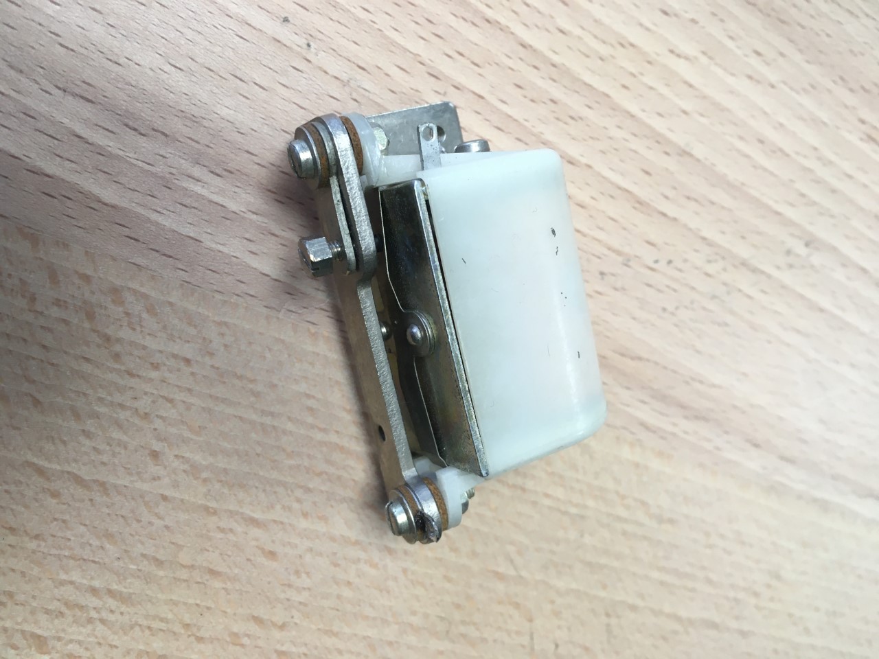

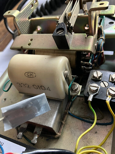

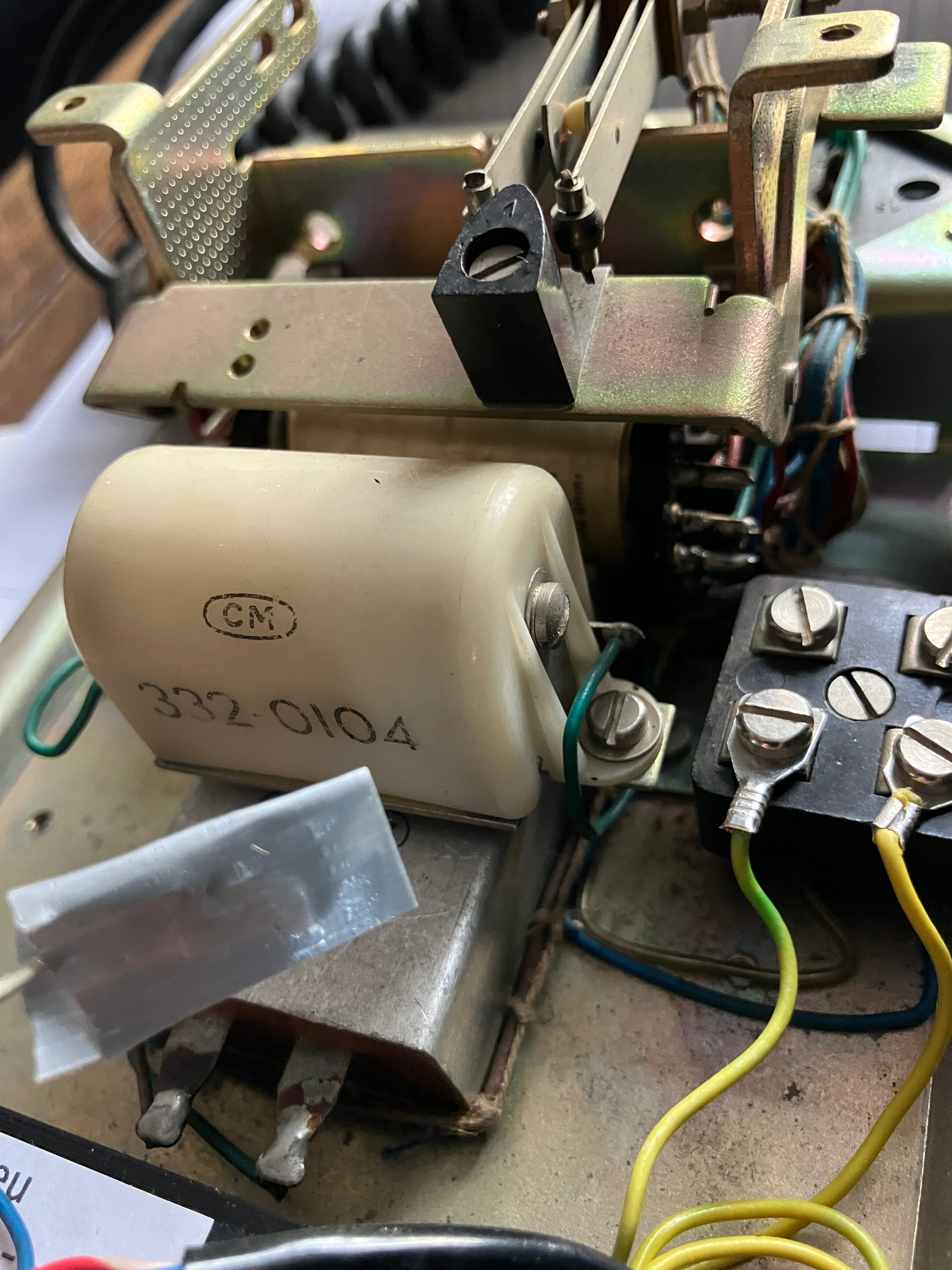

J’ai un téléphone U43 de 1964 qui n’intègre pas de ronfleur. J’ai réussi à m’en procurer un. Mais malgré les quelques informations glanées sur le net, je ne parviens pas à comprendre la procédure de branchement.
Pourriez-vous me guider?
Je vais essayer de poster quelques photos.
Merci.

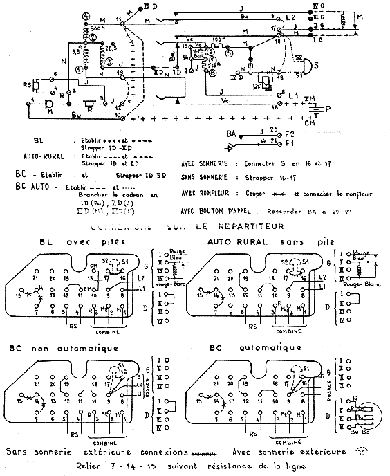

Sur ce site :
http://www.l2l1.com/tech2.htm
Il y a divers documents et schémas dont ceux-ci concernent le U43, avec le ronfleur noté Rf :
cablage_u43.pdf (372,6 Ko)
Et encore ce schéma trouvé ailleurs où on voit également le ronfleur noté Rf :
bonsoir
déjà une chose, le ronfleur sur la photo c’est un modèle pour courant continu ( avec un rupteur )
il n’existe qu’en 12 24 et 48 Volts
celui qu’il faut c’est un 90 v alternatif ( 1000 Ohms )
normalement si il n’est pas présent on trouve une boucle de fil qui arrive sur le plot 11 du répartiteur de branchement
le schémas qui va avec est celui là, l’autre c’est un modèle BL/BC
le modèle que tu as c’est un BC fabriqué par AOIP probablement pour les installations privées

Merci pour votre aide.

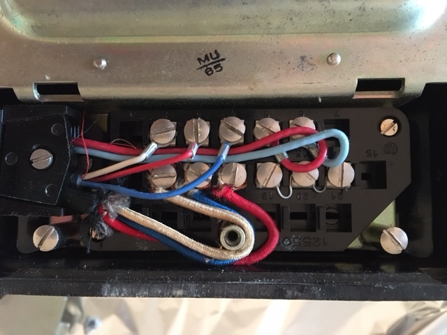

J’ai trouvé la solution après avoir poster le message, en ne strappant pas 10 et 11 et le ronfleur fonctionne. Par contre, il doit y avoir un réglage à faire sur celui-ci, il ne fait pas beaucoup de bruit.

J’ai simplement connecté les deux bornes du ronfleur sur 10 et 11.
J’ai trouvé ce ronfleur sur Ebay ou il était vendu comme « ronfleur pour U43 ».

pour les ronfleurs, la couleur importe peu, c’est en fonction de l’année de fabrication boitier en mètal pour les plus anciens en plastique pour les plus récents
ce qui est sur c’est que ceux destinés aux U43 BC ne doivent pas avoir de contact rupteur ( juste une bobine qui doit faire dans les 1000 Ohms de résistance, celui représenté sur la photo est destine aux poste d’intercom de l’époque , donc à rejeter

par contre, le ronfleur blanc avec rupteur ne fonctionnera jamais correctement

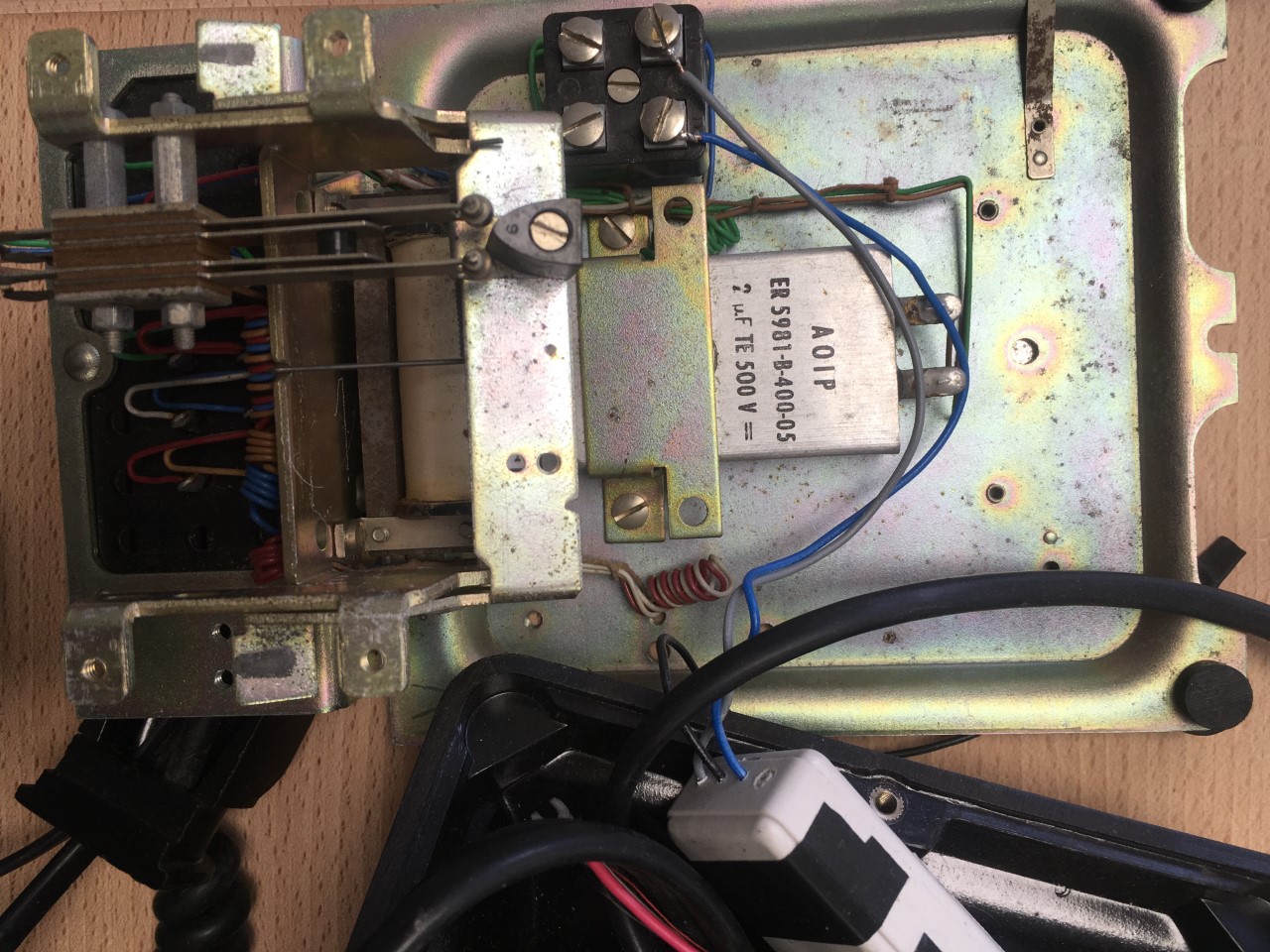

Bonjour à tous !
Petit témoignage étant en train de remettre en service le U43 de mon grand-père derrière un serveur téléphonique Cisco:
J’ai eu exactement le même parcours que Zdep avec le même modèle de U43 et le même modèle de ronfleur trouvé également sur Ebay.

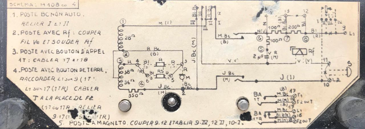

je l’ai installé dans mon U43 à l’emplacement prévu. J’ai bien coupé le fil vert (plutôt bleuté depuis le temps) enroulé entre cet emplacement et la bobine d’induction. J’ai relié une extrémité sur un plot du ronfleur et l’autre sur le support métallique (il y a un petit trou prévu pour une soudure).
Je l’ai réglé en tournant la petite vis du rupteur et nickel ! il vibre bien :slight_smile:
Pour info, j’ai essayé de souder les 2 extrémités du fil vert sur les 2 plots de la bobine du ronfleur mais ça ne marche effectivement pas. il faut vraiment souder entre un des plots de la bobine et l’armature métallique en contact avec la vis du rupteur.
Autre info, mon serveur Cisco est capable de prendre la numérotation par impulsion (donc pas de modif type impulsophone me concernant) et délivre une tension de 45 volt seulement et un courant de ligne de 25 mA max. J’y fais fonctionner un PTT24 avec sonnerie externe double cloche, ce U43 avec ronfleur et un S63.
Voila ma contribution sachant que le témoignage de Zdep m’a bien aidé :slight_smile:
Sylvain

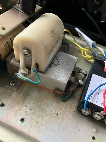

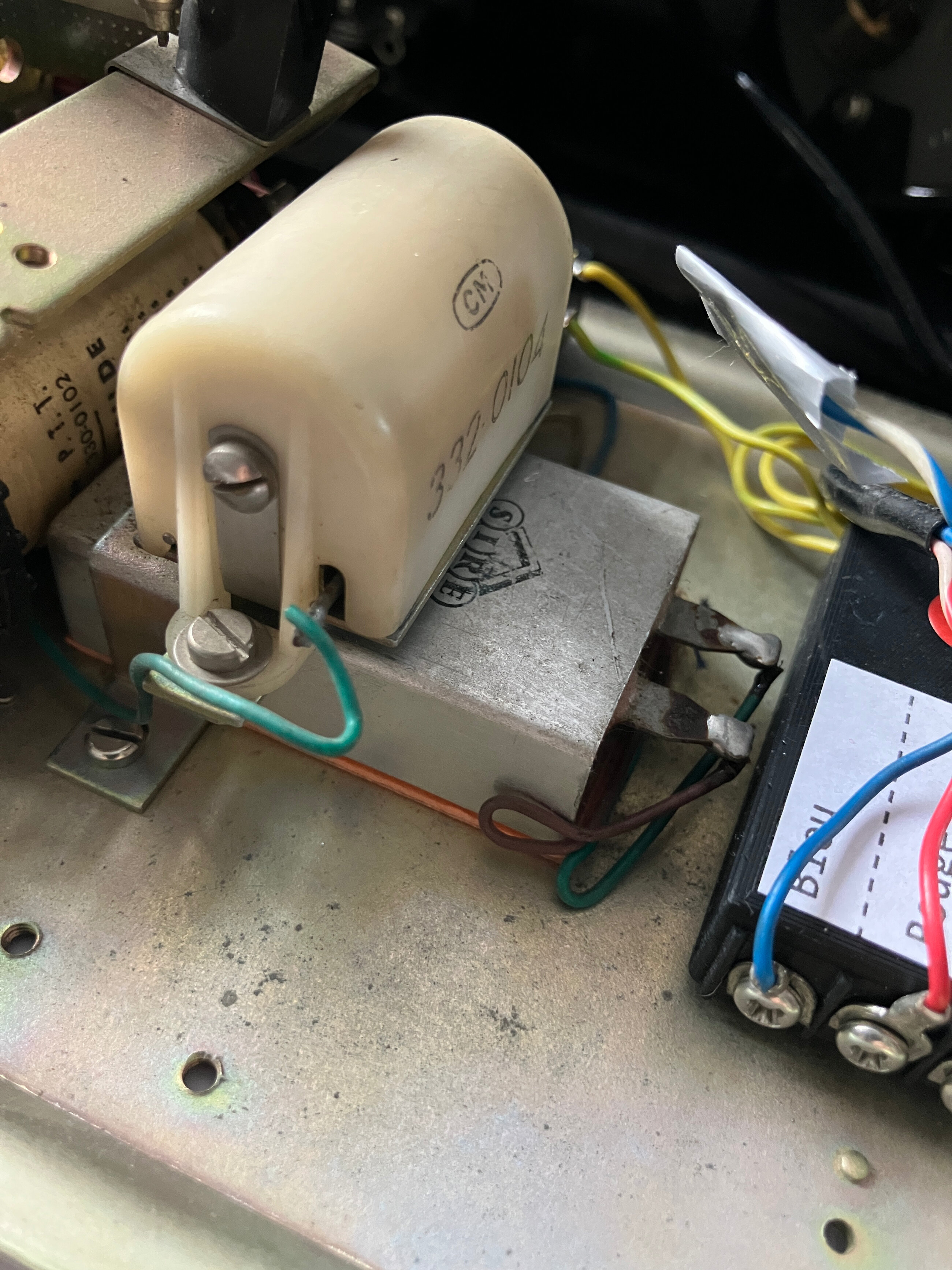

Bonjour Slyword,
Pourriez-vous montrer par une photo où se trouve la vis du rupteur dont vous parlez ? Et comment vous avez soudé vos fils verts ?
J’ai fait récemment l’acquisition d’un U43 avec ronfleur sur lequel j’ai ajouté un convertisseur impulsophone, tout fonctionne bien sur ma box mais le ronfleur… ne ronfle pas et je ne sais pas comment agir dessus.
En vous remerciant par avance :sweat_smile:

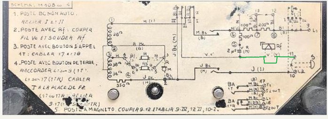

Bonsoir et bienvenue,
Voici le schéma du U43 déjà publié plus haut en octobre 2021 le ronfleur est surligné en vert :
Il doit être connecté comme le schéma entre V et (V).
Pour qu’il sonne, il faut ponter les deux bornes de la sonnerie externe, les bornes 10 (L2) et 11 (S).
