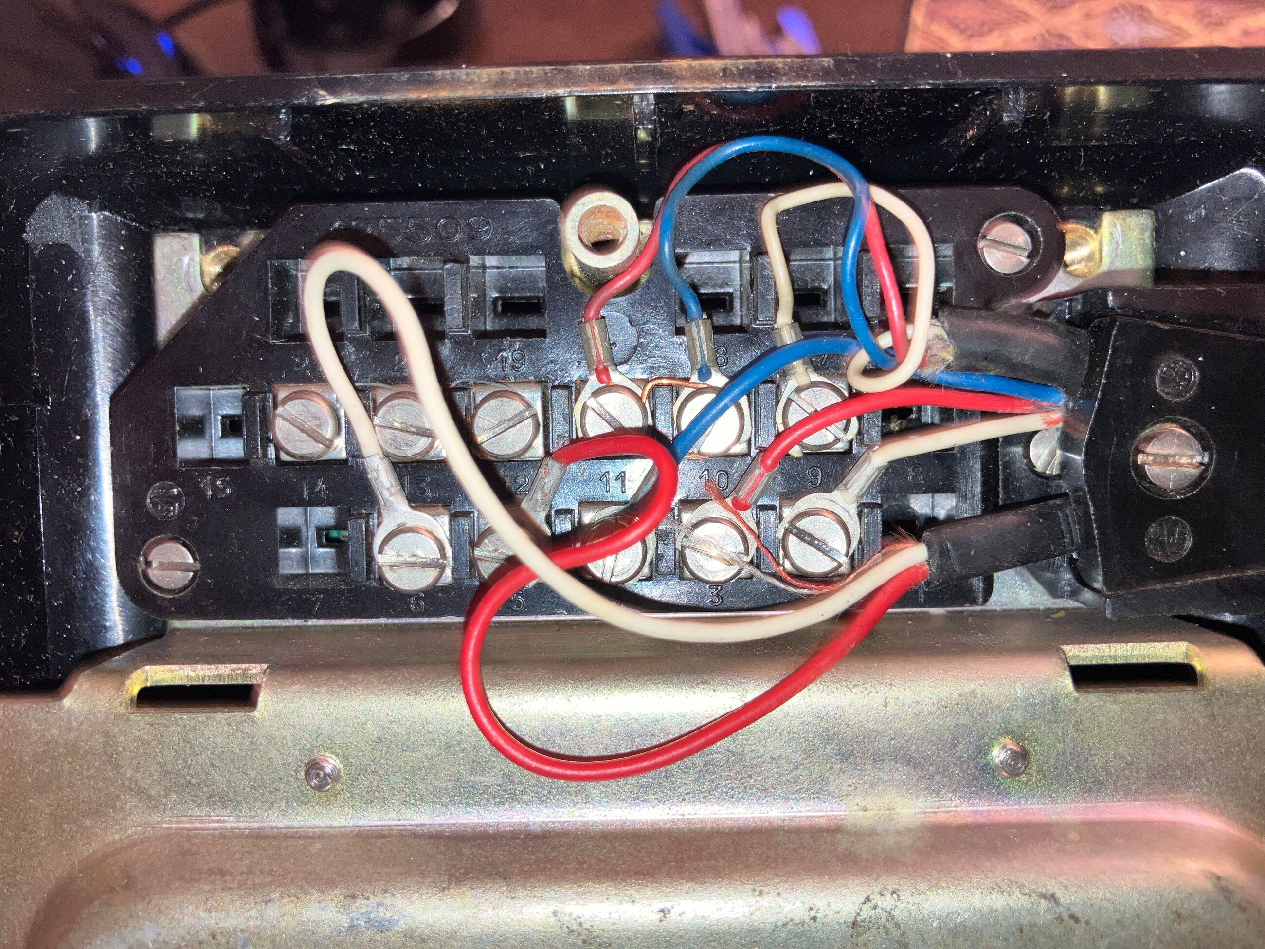

Bonjour Jeanmonod et merci pour votre réponse. Je vous avoue que je ne sais pas lire ce schéma, mais le fil vert me semble soudé aux bons endroits sur le ronfleur ? Et je vois qu’un pont, probablement récent vu le fil, a été installé entre les bornes 10 et 11. Malgré cela ca ne fonctionne pas

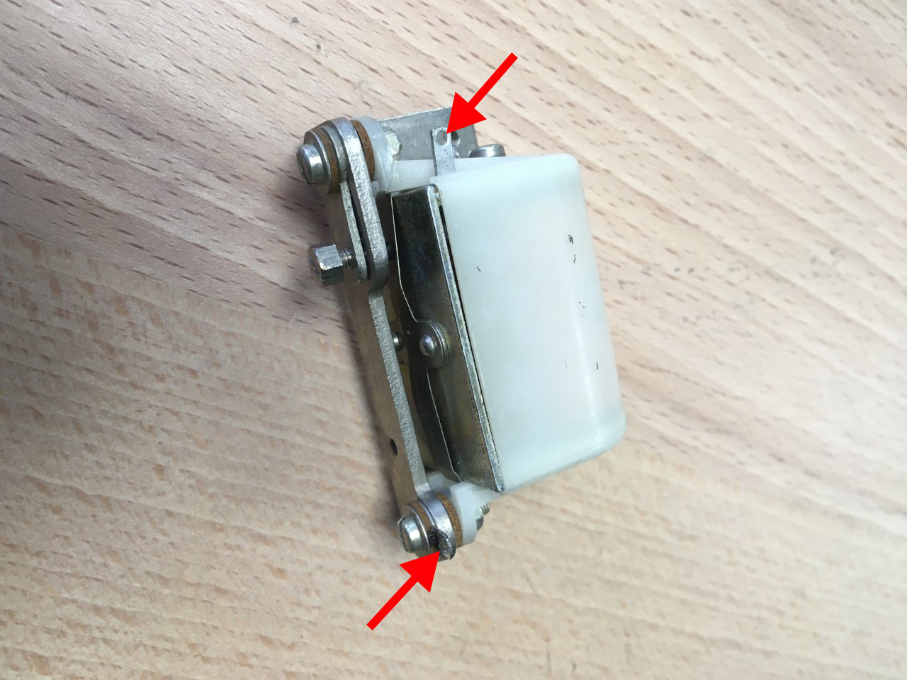

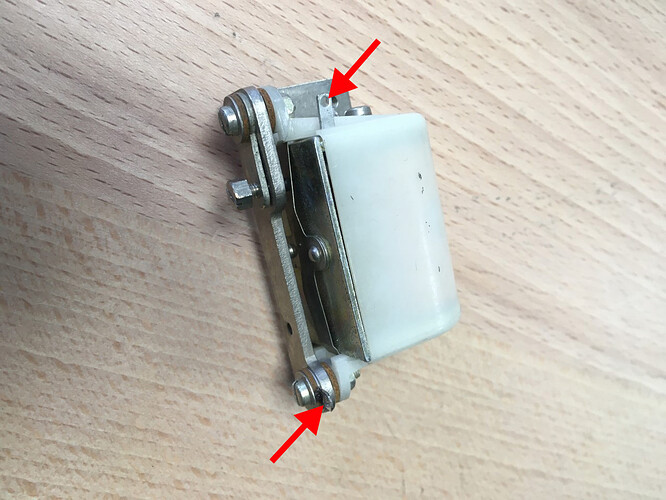

Je me suis permis de reprendre la photo de Zdep pour vous montrer où j’ai soudé les 2 extrémités du fil vert :
Ok merci, c’est également sur ces petites bornes que mes fils sont soudés. Merci
Regardez bien la flèche du bas, sur votre ronfleur, vous n’avez pas la barre en métal avec la petite vis de réglage. vous ne l’avez pas enlevé par hasard ?
Eh non Slyworld, j’ai acheté mon téléphone « équipé d’un ronfleur », je n’avais que l’impulsophone à brancher, je n’ai pas touché au ronfleur. Peut-être s’agit-il d’un modèle différent avec cette barre cachée sous le capot en plastique ? Je vais essayer de voir ça dans la journée, mais sans toucher aux points de soudure, je prendrai des photos. Merci encore pour votre aide.
