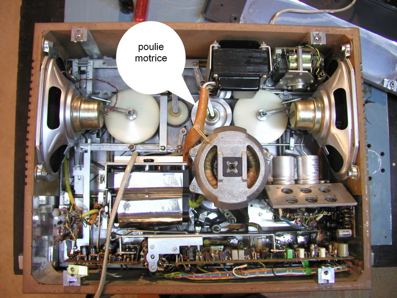

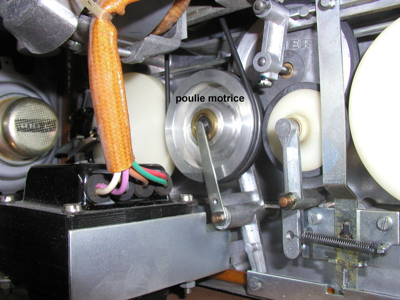

Je suis en train de remettre en état 1 magnétophone Uher Royal de luxe

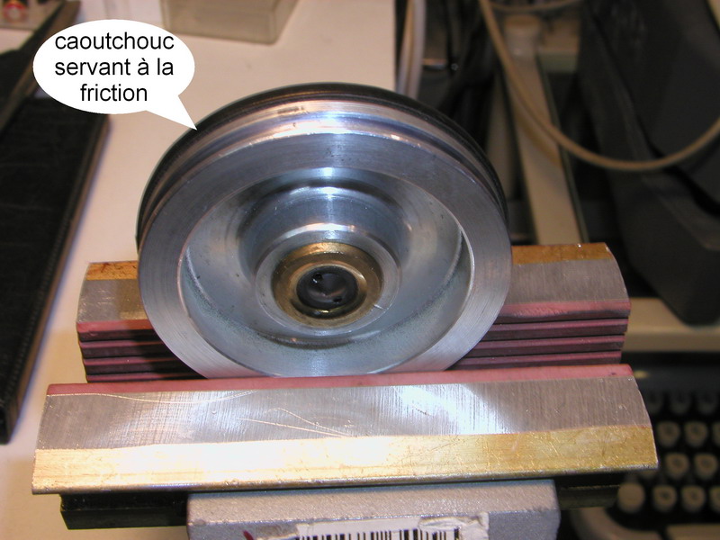

La partie électronique fonctionne parfaitement, mais une poulie motrice a sa partie caoutchouc (qui sert de friction) en décomposition, impossible de réparer il faut que je trouve une pièce de rechange; introuvable évidemment, aussi si quelqu’un avait une épave de ce magnetophone même partielle je pourrais récuperer cette piéce.

Hélas non, c’est ce que je croyais pouvoir faire mais en fait le caoutchouc est fortement collé à la poulie en alu, et en plus il n’y a pas de gorge, donc il faudrait enlever le caoutchouc faire une gorge sur un tour pour l’y inserer , trop de boulot pour un résultat aléatoire. En fait j’aurai du plutot mettre de le résine pour rendre adhésif le caoutchouc.

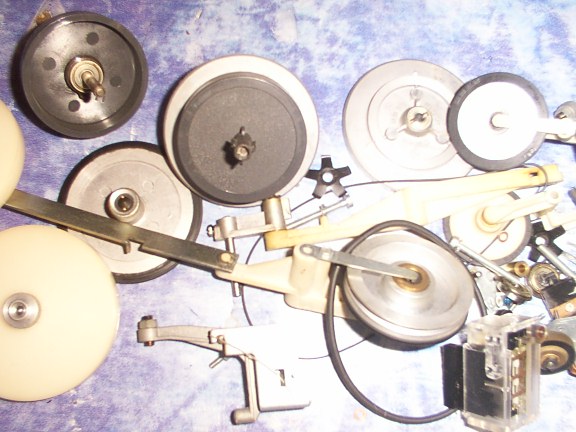

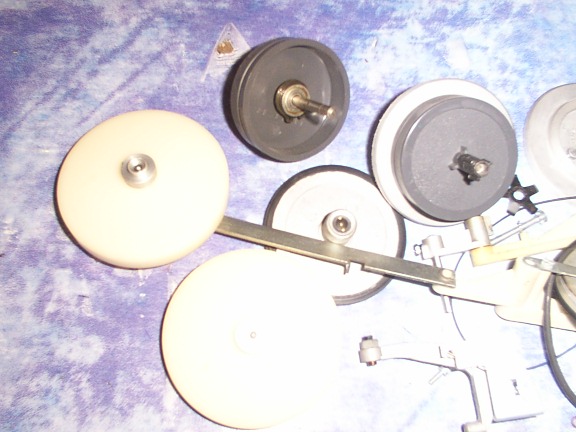

Ci joint 3 photos pour une personne qui aurait cet article !
merci à tous
dernière tentative pour les photos ça n’a pas l’air de voulir passer
cette fois ci c’est la bonne !!

Pas très difficile de faire une gorge dans ce genre de poulie, j’en ai pour moins d’une heure sur mon petit tour.
Par contre je ne pense pas avoir de joint torique dans ce genre de dimension.
Si vous pouvez trouver un joint torique adéquat, envoyez moi la poulie et le joint, je vous usinerais la gorge.
Après, il suffit de coller soigneusement le joint dans la gorge pour éviter le patinage.

J’ai perdu une enchère sur Ebay à 15€ pour un modèle en panne qui aurait bien fait mon affaire (un stock de pièces de rechange) mais je me fais toujours coiffer sur le poteau !! Donc j’ai réussi à enlever la bande en caoutchouc et j’ai fait un essai avec un joint torique de diamètre légèrement inférieur à celui de la poulie et pour ne pas qu’il se sauve je l’ai collé, ça à l’air de tenir pour le moment , j’ai fait des essais et ça fonctionne! Pour combien de temps ? car le montage n’est pas très académique… Le mieux évidemment ce serait de faire une petite gorge pour que le joint soit bien calé et je remercie Daniel pour sa proposition. Le joint de cette poulie sert à l’avancement et le retour rapide de la bande, la lecture et l’enregistrement sur une autre poulie. C’est sympa de réecouter ses enregistrements vieux de trente ans.
Je vais tester le bricolage et si ça lache j’accepte la proposition de Daniel qui sera beaucoup plus efficace.
