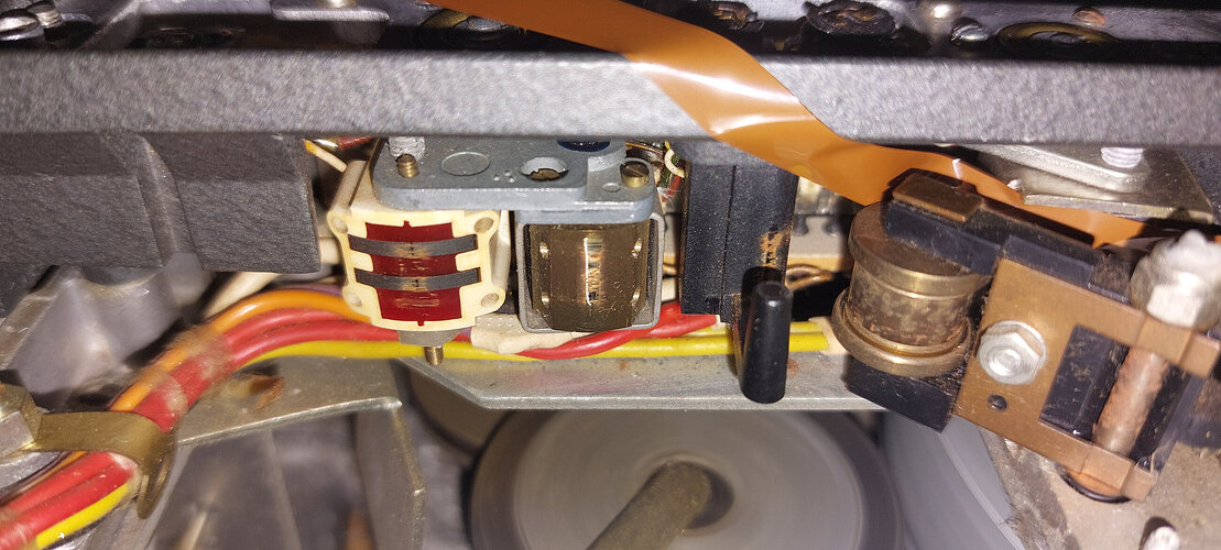

Bonsoir
Jai bien recu la tête de jacques
Encore merci à lui !
Du coup je me suis vite rendu compte de l état de mes têtes
Jai donc procéder a un grand nettoyage et jai bien constaté une amélioration de la lecture
C’était mes têtes avant nettoyage !
Malgré cela pas d’enregistrement
J’ai essayé avec le bloc têtes recu mais je n’ai aucun son
Quelqu’un a une idée ?
Merci

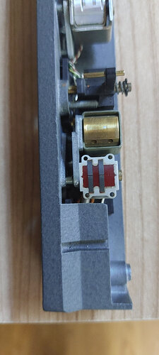

J’ai fait des tests ce weekend. Avec la nouvelle tête pas d’enregistrement également.
Je penses qu’il faut que j’ouvre la bête et contrôler l’ensemble des connections.
cdt
commencer par verifier avec un ohmmetre la continuite des bobinages des tetes
apres les commutations lecture enregistrement*
et trouver un schema
il y en a dans le grand livre et chez electrotanya
Ma tête a été dûment testée.
tu as verifie les commutations lecture/enregistrement?
que disent les vumetre en position enregistrement ?
Est-ce que du son sort déjà, en position enregistrement ?
Pour faire un enregistrement il faut sur la tête ,
un signal HF de 70 kz 50 a 60 v environ (selon les têtes)
modulé par la BF ( comme en AM ) voir a l’oscillo
bien sûr une tête non coupée .
S’il n’y pas d effacement de la bande;il manque la HF ,après vérification du défilement de la bande.
Attention à la magnétisation des têtes.
JL
Après examen du schéma,il faut en enregistrement que :
l’ oscillateur formé par T31 et la bobine D1052 marche ( 60 à 80 khz selon les fabricants )
que le signal BF vienne de R134 ou R135, des 2 en stéréo .
Bon dépannage. JL
