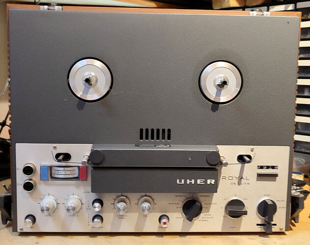

J’ai moi même fait l’acquisition d’un UHER Royal de Luxe 4 pistes.
je n’arrive pas à enregistrer et ne comprends pas pourquoi cela ne fonctionne pas.
quelqu’un peu m’aider
Merci ?

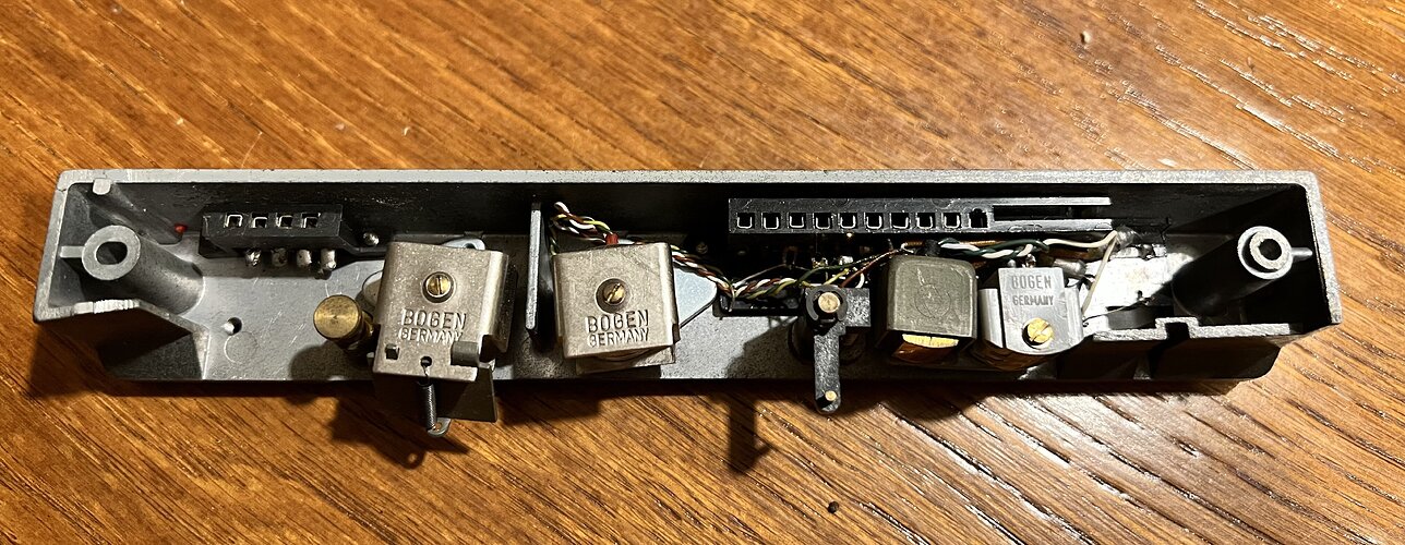

Et attention, les têtes Bogen coupées sont légion…

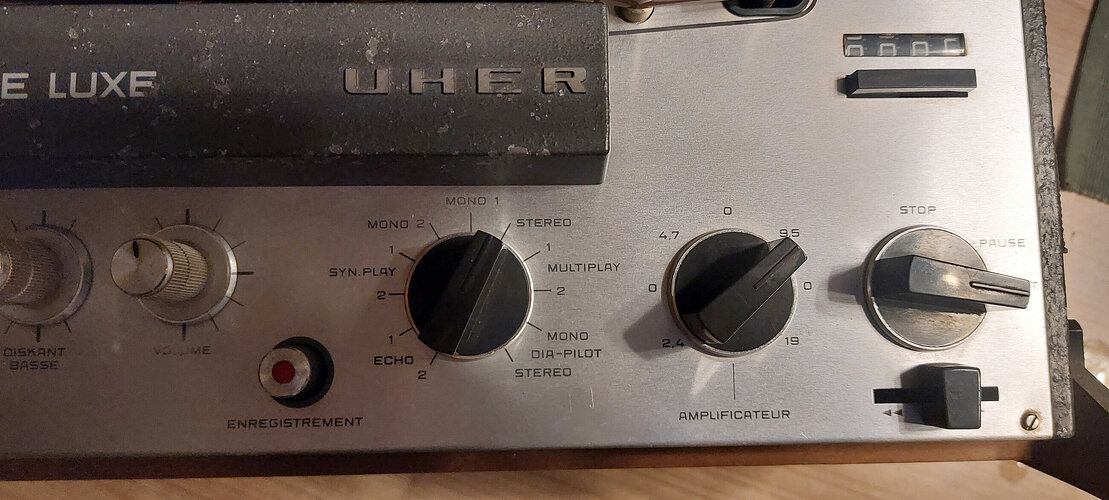

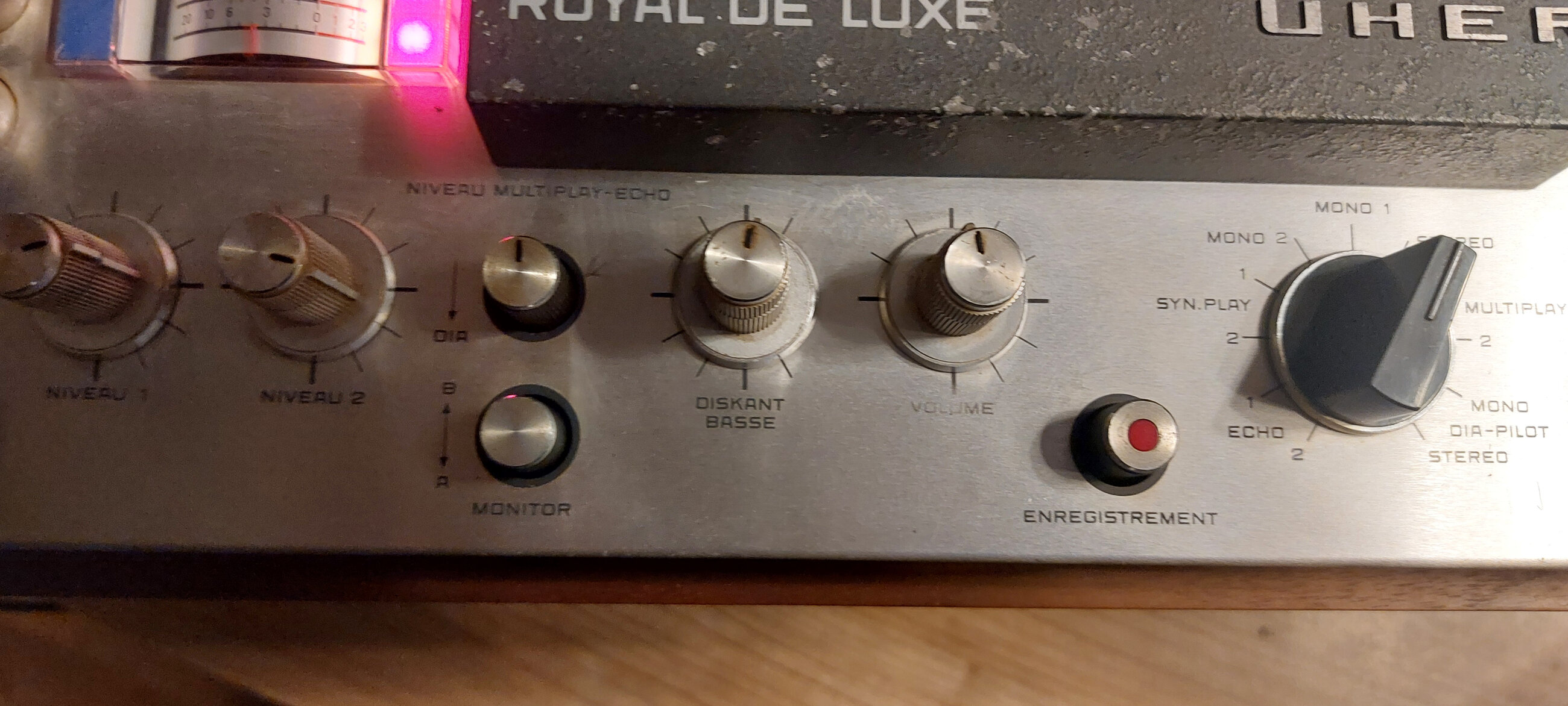

j’ai fait l’acquisition d’un magnétophone UHER.
J’ai plusieurs bandes audio qui fonctionnent parfaitement en lecture.
Mais je n’arrive pas a enregistrer. Lorsque je mets une bande audio et que je lance un enregistrement, la bande s’efface, mais pas d’enregistrement. !!!

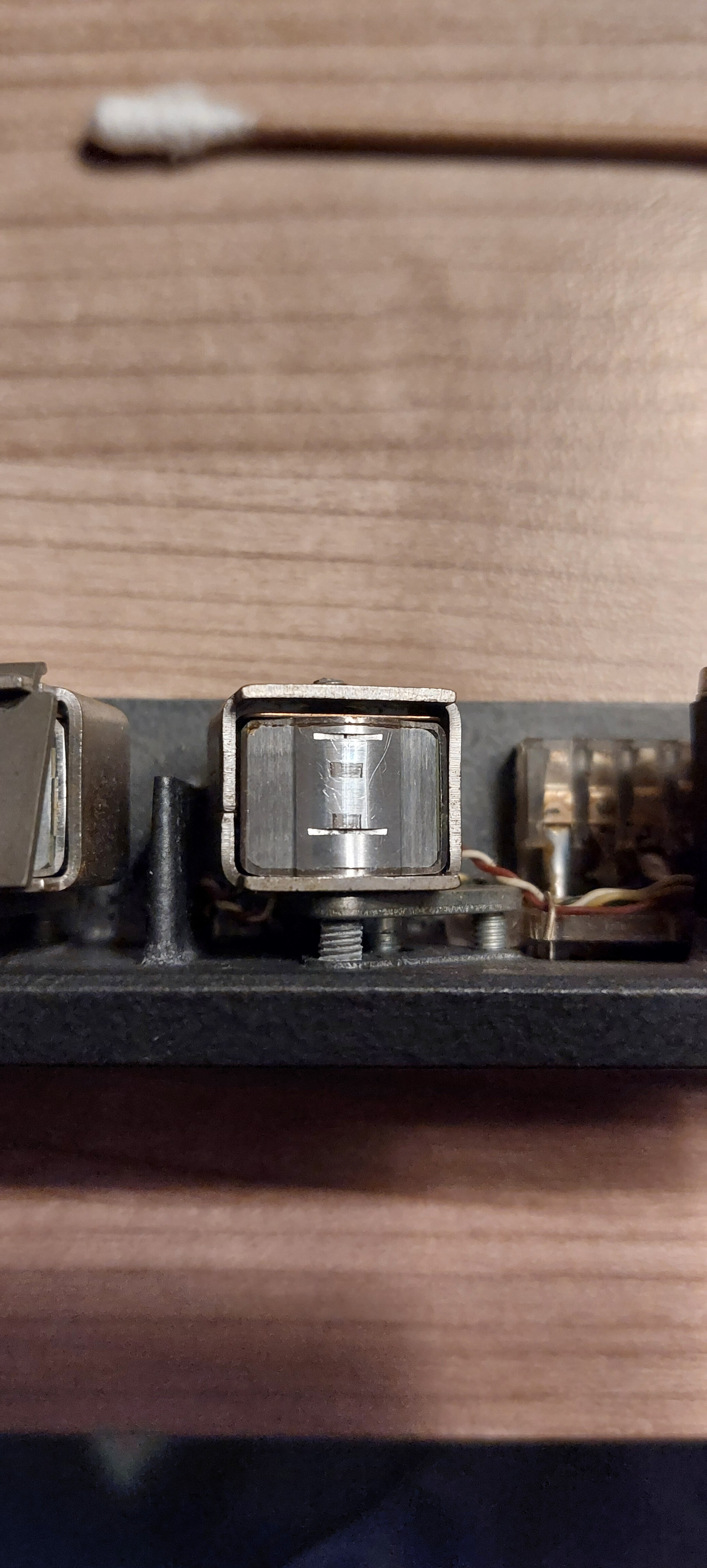

Je penses bien faire. J’ai nettoyer l’ensemble des têtes de lectures et je vois bien le son qui passe dans l’appareil.

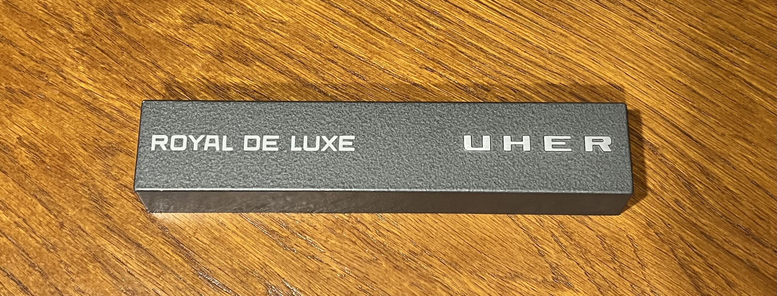

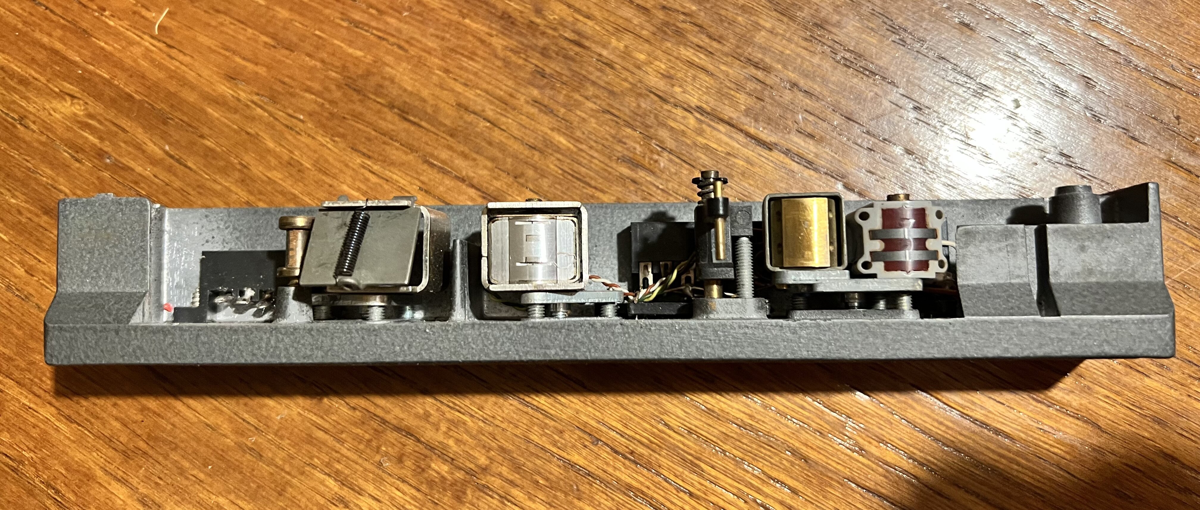

Voir photos.

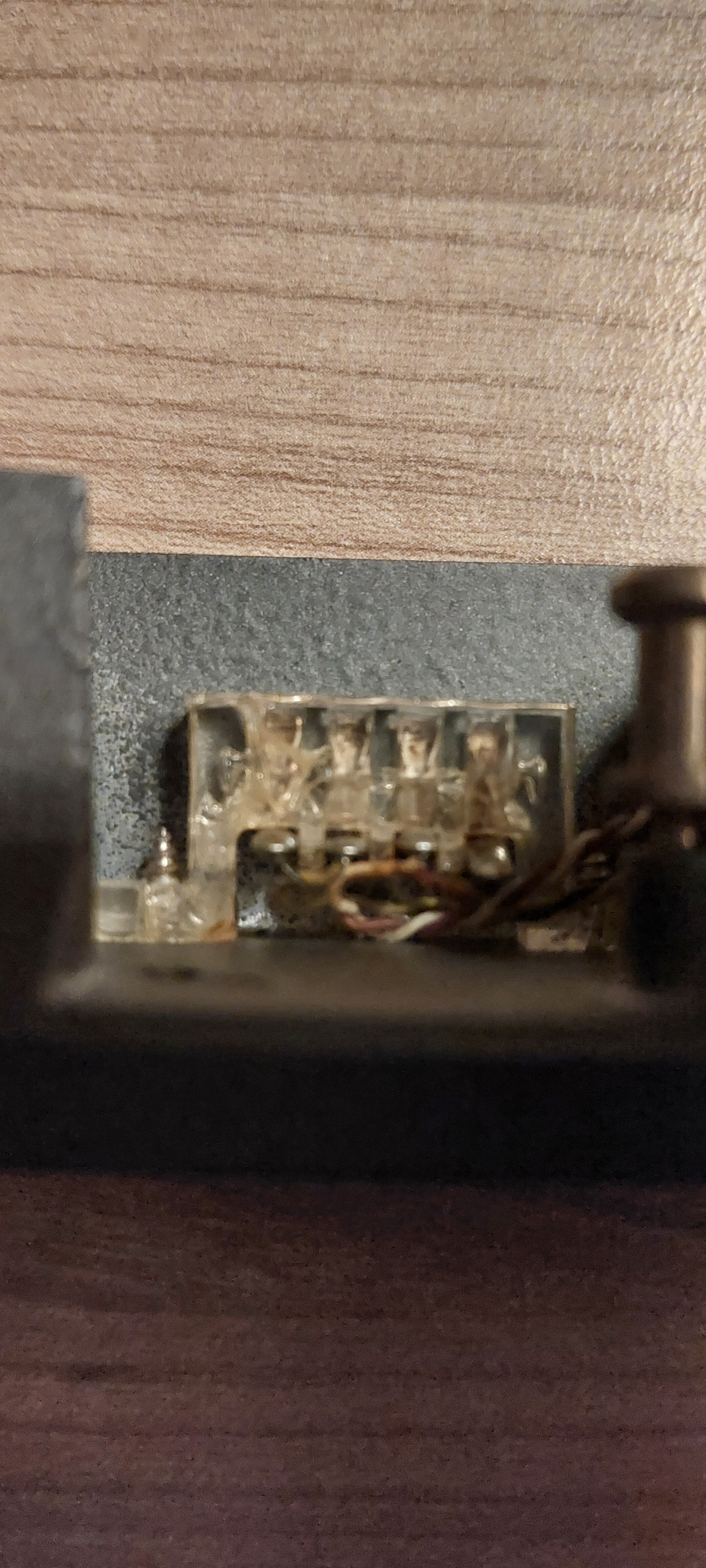

j’ai juste sur la tête un de mes connecteurs qui est un cassé. Mais je penses que la connexion est bonne quand même.
J’utilise une prise DIM 6.
Un conseil, merci d’avance.

elle a l’air d’avoir bien vécu, la tête…

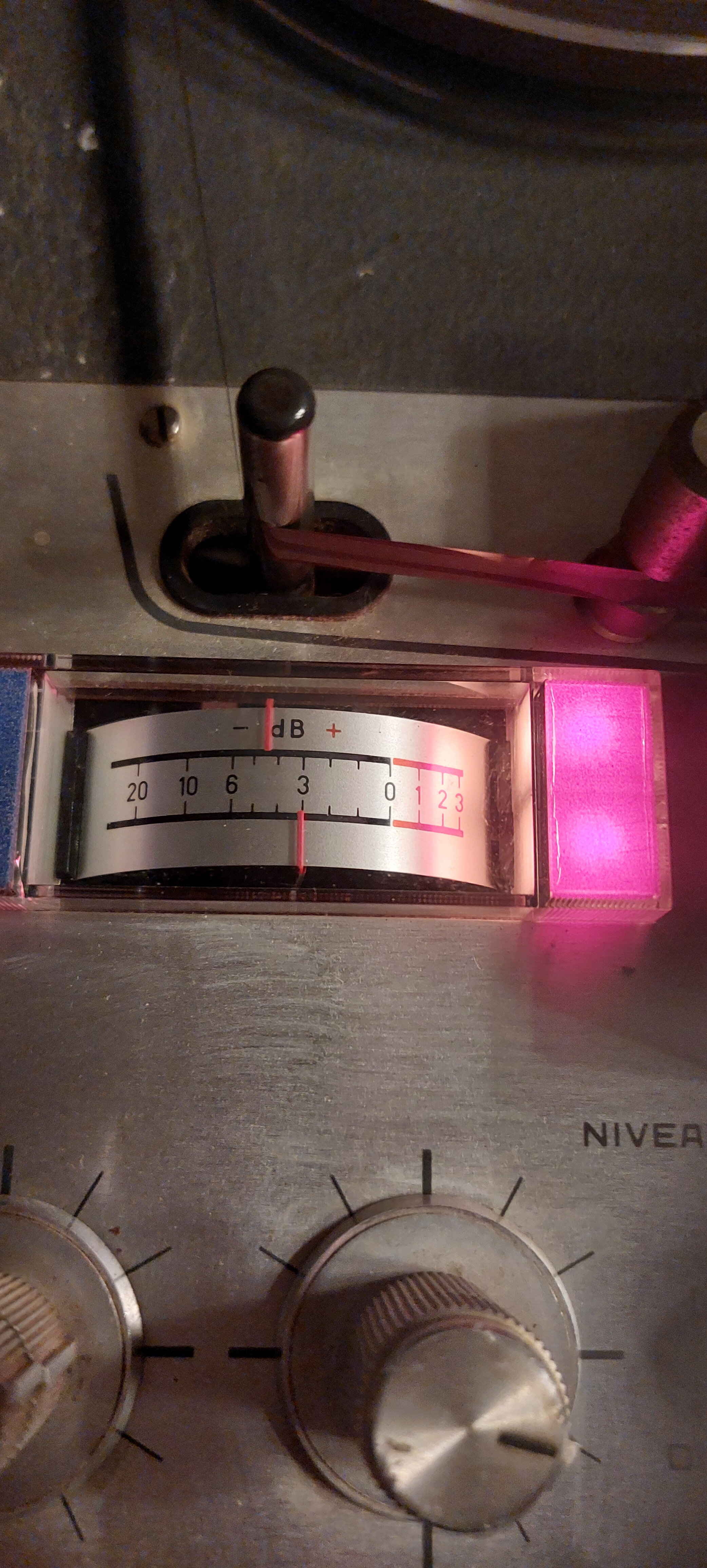

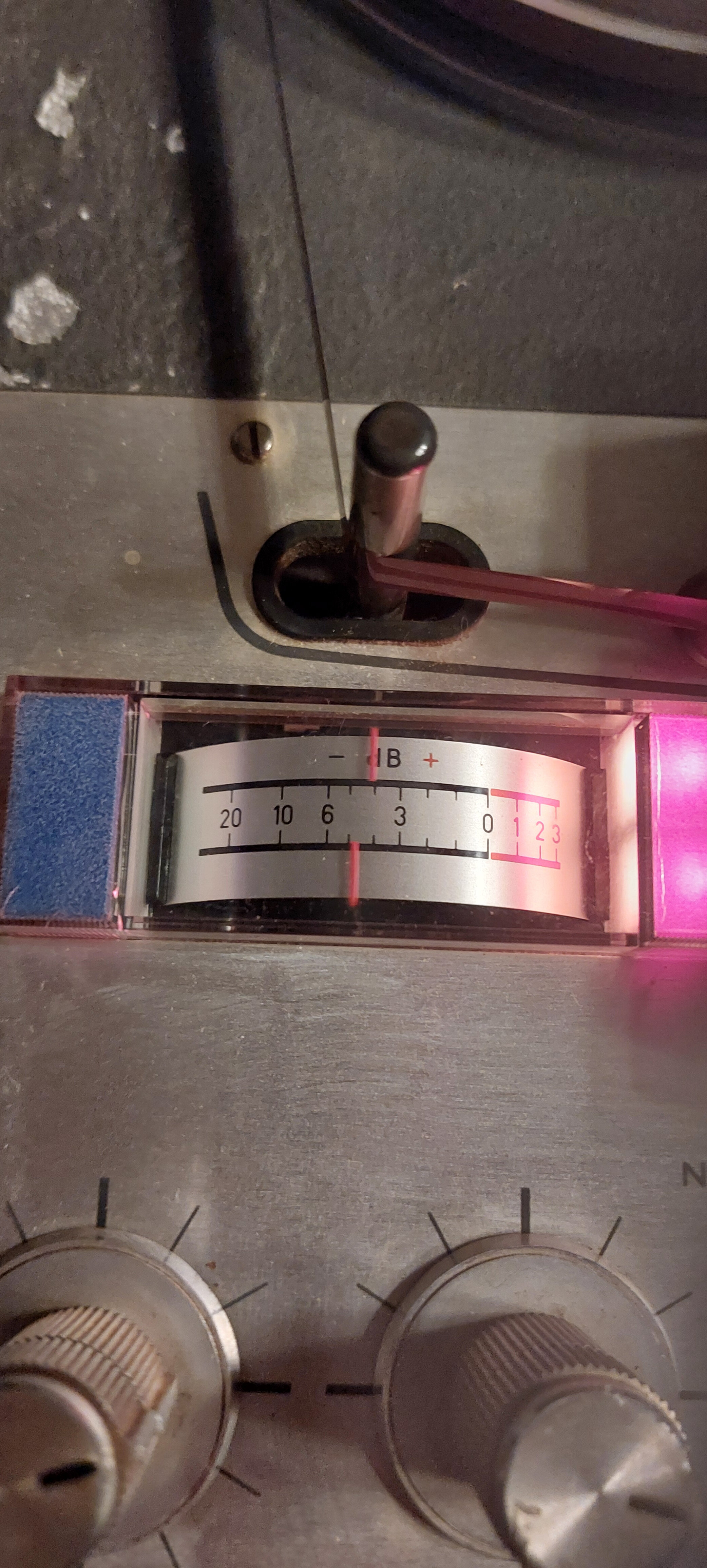

Si tu vois les aiguilles des vus-mètres bouger avec la modulation quand tu es en enregistrement, il y a des chances que le problème soit du côté de la tête…
Oui je penses que mes têtes sont hs
Quelqu’un a des infos pour les remplacés ?

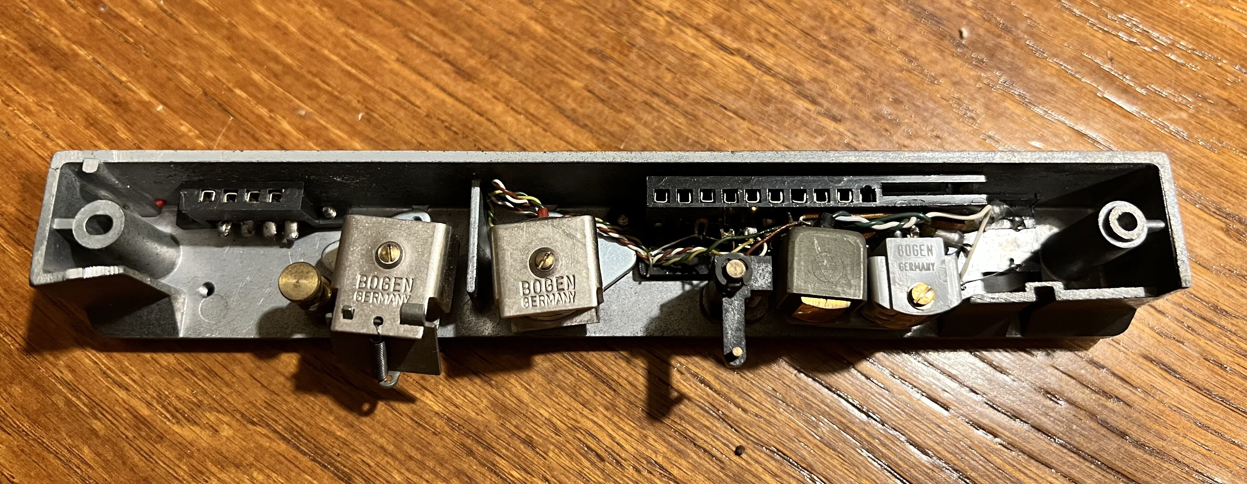

Elles sont rares à la vente. Il m’en restait une que j’avais achetée neuve sur eBay mais je l’ai déjà donnée… je vais regarder s’il m’en reste.
Ton magnéto est en bien piteux état. Je serais toi j’en chercherais un autre. J’imagine l’état du coffret bois !
J’ai trouvé ça. Il manque une tête toutefois.
Alors le coffret bois est en bonne état
Par contre le coffrage gris est piqué
Je les repeinds pour que ce soit un peu plus propre mais il va falloir que je démonte l’ensemble poncer et repeindre avec couleur d’origine.

Une piste ( :wink:) pour Triton59, pour être sûr de devoir changer les têtes d’enregistrement, pourquoi ne pas vérifier leur continuité au multimètre?
