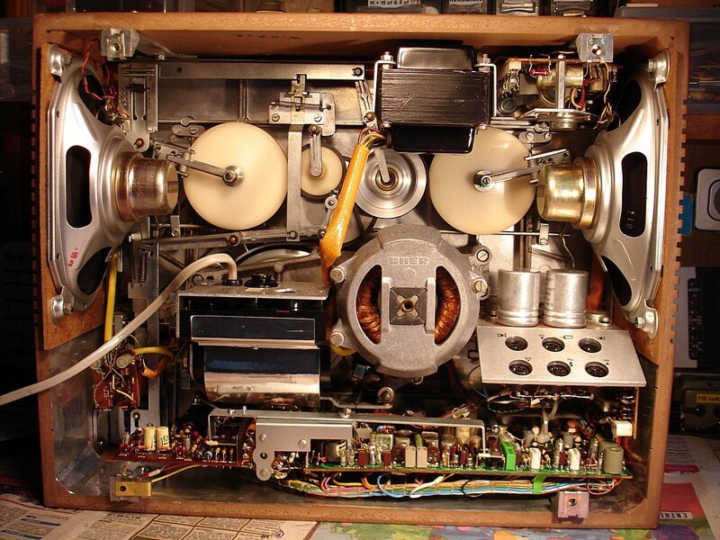

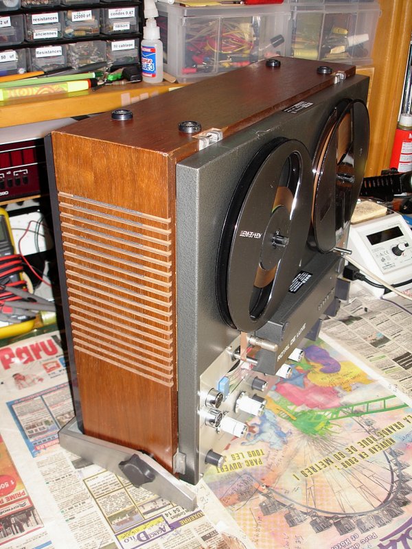

Récupération de ce magnétophone à bande, hier.
Nettoyage assez sommaire avant vérification. vérif voltage, et état des fusibles intérieurs. Mise en route et…la bête fonctionne. lecture disons correcte. Avancement bande OK, réembobinage, ne fonctionne pas. Malgré ce petit déboire du moment, j’ai commencé le démontage; Il ne faut pas toujours penser que tout va fonctionner dans ce type de machine, qui de plus est complexe pour moi, étant donné que c’est le premier que je démonte!! (Bien sûr, il y a quelques jours, j’ai eu le Teac, mais du fait du transfo qui « chauffe », je laisse passer un peu de temps pour revoir cela de plus près, avec les renseignements fournis par nos Amis de ce forum.)!
J’ai nettoyé les têtes qui me semblent pas trop usées, enlevé les dépôts de bandes sur les axes divers et à l’intérieur! enlevé les quelques toiles d’araignées et fait un peu de ménage intérieur, extérieur!!

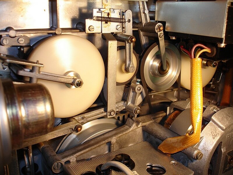

J’en suis au stade de la réflection du pourquoi le retour bobine ne se fait pas? La courroie unique est bien en triangle, elle semble un peu fatiguée, mais on verra par la suite, pour une neuve, si il en a encore.
Je pense qu’il doit s’agir d’une poulie / roue caoutchoutée ? mais laquelle?? Voilà ma première question?
Losque j’agis sur le curseur de réembobinage, rien ne tourne, mais un bruit de roulement se fait entendre, du style « metallique » et j’en suis là!!
Donc si un « ferré » du magnéto à bande lit ce fil, il doit avoir une idée à ce sujet. Sinon, où dois-je me pencher pour trouver l’endroit adéquat, car pas envie de tout démonter…!!!
Je vous passe quelques photos.

Bonsoir Jacques,
J’ai le schéma du Royal de Luxe et la doc. du Royal Stérèo qui ressemble au de Luxe , les palpeurs bande en moins.
Si les courroies et galets sont bien en place ,le défaut constaté remb. ar doit provenir d’un défaut d’embrayage du plateau porte-bobines ar ou de sa commande le guide bande qui se trouve juste au dessus du vu-metre
(il suffit de le manipuler a la main ) ou d’une piece cassée mais c’est tres rare ou d’un ressort baladeur .cette mecanique bien nettoyée et bien huilée est repartie pour 15ans…! :laughing:
Salutations
François

Je ne connais pas particulièrement ce type de magnétophone mais dans certain le rembobinage se fait par l’intermédiaire d’un électroaimant à noyau plongeur qui embraye ce rembobinage.
C’est une possibilité à voir.

Après quelques tâtonnements et petites manipulations sur les différents éléments mécaniques, (tringleries, axes, ressorts,) et après remise ne lecture pendant une heure, arrêt, mise en enroulement avant = Ok, et essai en mise en enroulement arrière et…çà fonctionne…!!! Ce doit être la méthode " François " qui a donné ce résultat… :laughing: ou vraiment un coup de « pot »… :blush: l’enroulement se fait correctement, même après un arrêt, la reprise est effective. C’est mon jour de chance, probablement… :confused:
Maintenant reste à savoir, combien de temps et le nombre de manipes çà va durer! nous verrons bien!
et bien, cela n’a pas duré longtemps…je reprends après déjeuné et idem…çà "mouline, et ne tourne plus en arrière…!!! GGGGrrrrrrreeeee!
Pas grave, mais il va falloire trouver ce phénomène…j’ai une petite idée…à suivre…

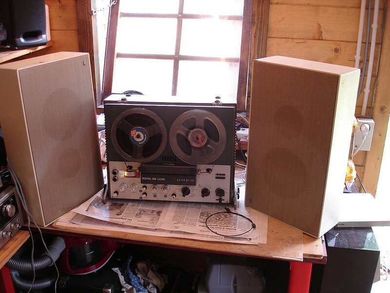

Le royal, tourne depuis quelques heures,…afin de l’endurcir un peu, car avait roupillé pendant quelques années je pense! Toujour cette histoire de retour arrière, mais j’ai une petite idée que cela pourrait venir du réglage de l’electoaimant qui est en "presque contact "avec le bras de transmission qui va à la roue adéquate, et sur la notice (merci Alain) j’ai vu qu’il y avait un réglage très précis à faire. donc je vais revoir cela et çà pourrait fonctionner! en tout cas c’est une piste sérieuse!
Par contre, j’ai fini la remise en forme, boitier, pied, façade, et çà fait plaisir de le voir comme cela!
Vous passe une photo.
